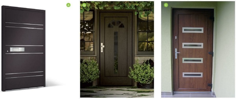

Modele aluminiowe często charakteryzuje nowoczesny dizajn ((a) fot. Krispol), drewniane bardziej tradycyjne wzornictwo ((b) fot. Urzędowski), zaś te z PVC na ogół imitują skrzydła z drewna ((c) fot. Aluplast).

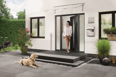

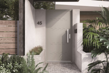

Drzwi mogą mieć przeszklenia (fot. po lewej: Hörmann) albo przetłoczenia (fot. po prawej: Vetrex) w rozmaitym kształcie. Niemniej jednak ich stylistyka musi pasować do bryły budynku.

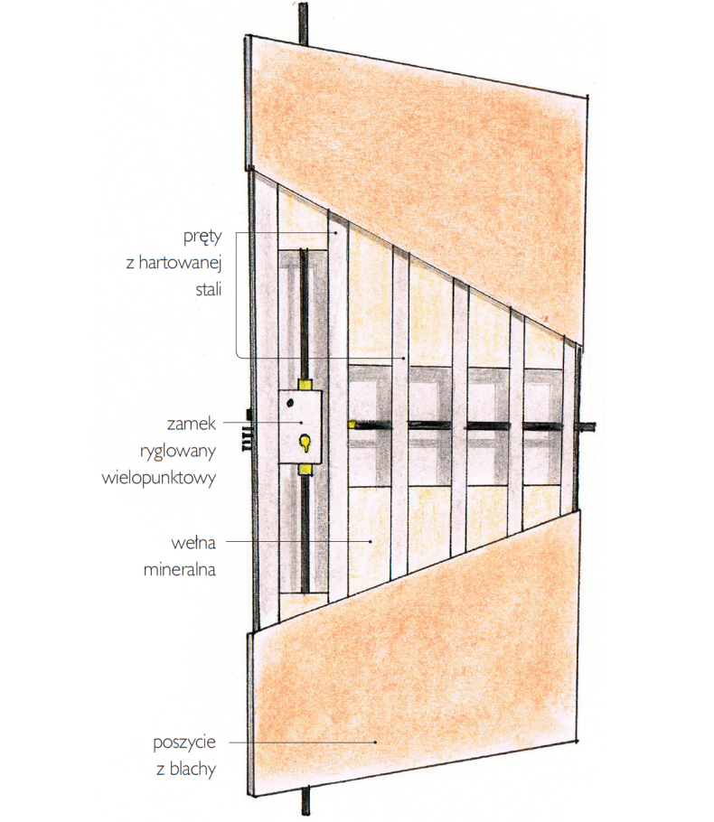

Konstrukcja wersji antywłamaniowych najczęściej powstaje z elementów ze stali ocynkowanej. Rama skrzydła jest wzmocniona poziomymi lub pionowymi prętami albo kratownicą. Poszycie to zwykle blacha stalowa. Dzięki bolcom antywyważeniowym wsuwającym się w otwory w ościeżnicy, skrzydła nie można łatwo wyważyć ani zdjąć z zawiasów. Ponadto wyroby antywłamaniowe wyposażone są na ogół w dwa zamki z kilkoma punktami ryglowania. Rygle wysuwają się w trzech kierunkach. Drzwi o określonej klasie RC muszą być sprzedawane w komplecie z ościeżnicą i zamkami, inaczej nie dałoby się określić stopnia ich odporności na włamanie.
Schemat: Konstrukcja drzwi antywłamaniowych
Konstrukcja drzwi antywłamaniowych.

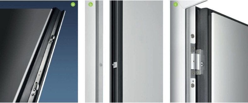

Zabezpieczenia antywłamaniowe: rygle (a), bolce antywyważeniowe (b), ukryte zawiasy (c).
Zabezpieczenia antywłamaniowe: rygle (a), bolce antywyważeniowe (b), ukryte zawiasy (c). (fot. Hörmann)
