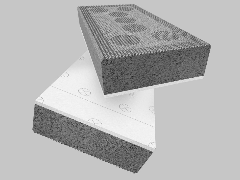

Warto też wiedzieć, że płyty z szarego styropianu, chociaż izolują lepiej, to stanowią gorsze podłoże dla kleju. Ze względu na pogorszenie przyczepności, wielu producentów zaleca stosowanie specjalnych droższych klejów. Dostępne są też płyty ryflowane, w których rowki zwiększają powierzchnię klejenia. Natomiast mocno kontrowersyjne jest zalecenie, żeby zmatowić klejoną powierzchnię styropianu przy pomocy grubego papieru ściernego lub siatki.
Teoretycznie takie działanie może mieć sens - szorstka powierzchnia daje lepszą przyczepność niż gładka. Jednak tylko wówczas, jeżeli będzie idealnie oczyszczona z pyłu powstającego przy takim przygotowywaniu. Niestety, takie oczyszczenie w warunkach budowy jest mało realne. W efekcie zmatowienie płyty może bardziej zaszkodzić niż pomóc. Wykonawcy z kolei bardzo niechętnie coś takiego robią. Bo to dodatkowa praca i poświęcony czas, zaś efekt mocno wątpliwy.
Odpadanie szarego styropianu
Nawet prawidłowo przyklejone płyty z szarego styropianu odpadną, jeżeli narazimy je na przegrzanie. (fot. Archiwum Paweł Krause)
Jednak pod tym wszystkim kryje się jeszcze jeden problem. Szare płyty, po prostu ze względu na swoją ciemną barwę, znacznie bardziej niż białe nagrzewają się pod wpływem słońca. A to powoduje powstanie naprężeń i odkształceń. Te z kolei są bardzo niebezpieczne dla świeżo nałożonego kleju, który dopiero zaczyna wiązać i ma jeszcze znikomą wytrzymałość.
Dlatego producenci powszechnie wymagają osłonięcia szarego styropianu przed działaniem słońca siatkami rozpinanymi na rusztowaniach. Tyle że przestrzeganie tego to rzadkość na małych budowach. Innym bezpiecznym rozwiązaniem jest użycie płyt dwuwarstwowych. To szary styropian zespolony z cienką zewnętrzną warstwą styropianu białego. Tylko ten jest wystawiony na słońce, które przestaje być groźne.
