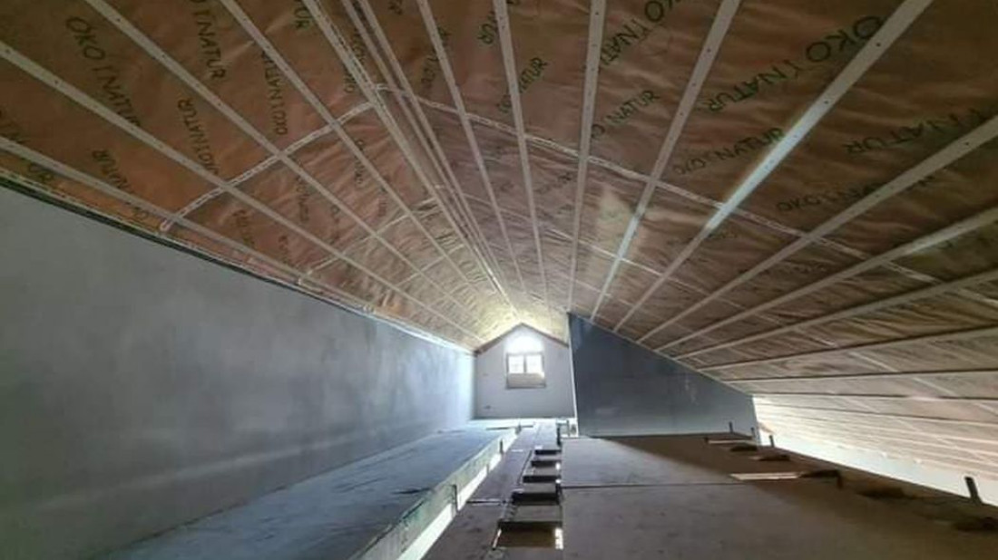

Dachy skośne i poddasza użytkowe
To klasyczne miejsce dla paroizolacji układanej od strony ciepłej - pod warstwą wykończeniową, a nad ociepleniem. W układach poddaszy oraz w skosach i sufitach doskonale sprawdzają się paroizolacje aktywne o zmiennym Sd, bo zimą hamują napływ pary do wełny, a latem przyspieszają wysychanie, nawet jeśli zewnętrzna warstwa dachu ma zamknięty układ dyfuzyjny.

Część wyrobów, poza paroszczelnością, oferuje funkcje wyspecjalizowane. Są folie, które stabilizują mikroklimat we wnętrzu (np. Isocell ÖKO-Natur - regulacja wilgotności w zakresie komfortu), bardzo szczelne warstwy przeciwwilgociowe pod wylewki (np. Isocell OMEGA BASETOP), a także rozwiązania pełniące rolę zapory przeciwradonowej, ograniczające przenikanie gazu z gruntu.
