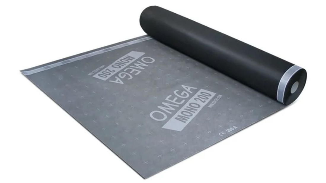

źródło i zdjęcie: 4U Izolacje Sp. z o.o.
