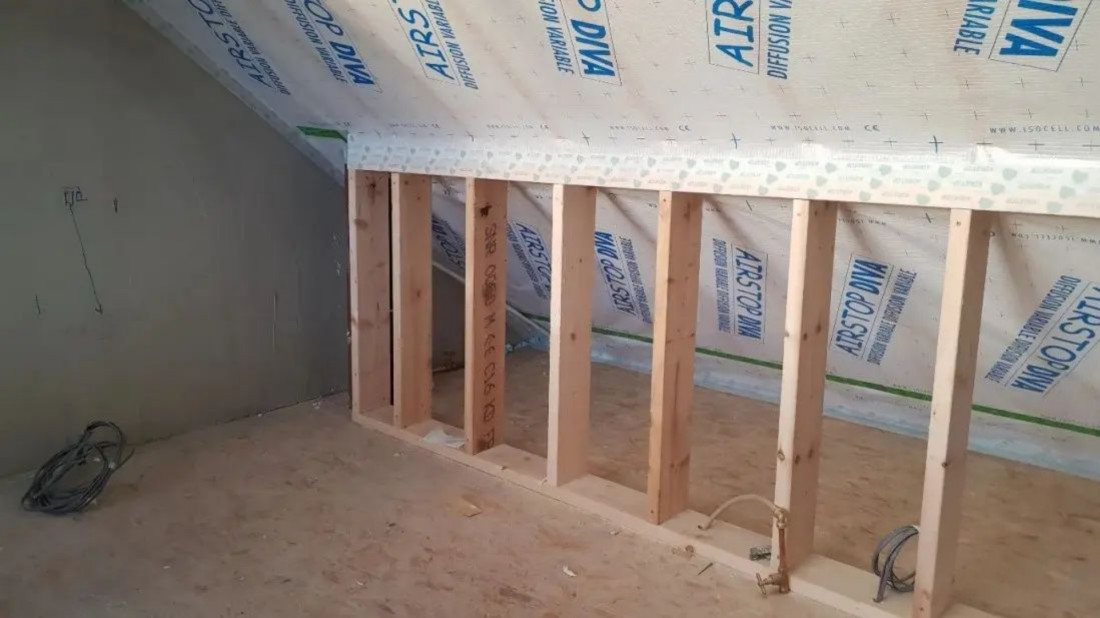

Montaż folii paroizolacyjnej:
  • Przymocuj folię Airstop Diva+ do profili metalowych za pomocą taśmy Isocell lub SIGA.
  • Uszczelnij zakłady folii taśmą Isocell lub SIGA.
  • Uszczelnij przebicia folii (np. przy wyprowadzeniach przewodów) za pomocą taśmy Isocell lub SIGA oraz kołnierzy uszczelniających Isocell.
Aplikacja wełny celulozowej:
  • Przygotuj przegrodę – zastosuj łaty drewniane co 50 cm, aby usztywnić folię na czas wdmuchiwania wełny. Łaty te należy usunąć przed montażem płyt gipsowo-kartonowych.
  • Wdmuchuj wełnę Isocell For You przez otwory umieszczone "znad jętki".
  • Zaklej otwory po wdmuchiwaniu plastrami lub taśmą Isocell/SIGA.
Uszczelnienie i wykończenie:
Dokładnie uszczelnij wszystkie połączenia i zakłady, aby zapewnić maksymalną szczelność konstrukcji.

    Sama wełna celulozowa to za mało, aby wyeliminować ryzyko gromadzenia się pary wodnej w konstrukcji, które stwarza zagrożenie dla trwałości budynku. Kluczowym elementem chroniącym ocieplenie dachu krytego papą jest aktywna folia paroizolacyjna, taka jak Airstop Diva+. Jej zmienny opór dyfuzyjny sprawia, że zimą skutecznie blokuje ona napływ wilgoci z wnętrza, a latem opór spada, co ułatwia bezpieczne odprowadzanie wilgoci i aktywnie wspiera osuszanie konstrukcji na deskowaniu.
  • Na jakim etapie wykończenia wnętrz na poddaszu wykonuje się wdmuchiwanie wełny celulozowej? Czy muszę mieć już przykręcone płyty gipsowo-kartonowe?
    Wdmuchiwanie wełny Isocell For You wykonuje się przed docelowym montażem płyt gipsowo-kartonowych. W pierwszej kolejności montuje się szczelną folię paroizolacyjną do profili metalowych. Następnie, w celu usztywnienia folii na czas wdmuchiwania izolacji, co 50 cm przykręca się tymczasowe łaty drewniane. Po wdmuchaniu wełny przez otwory i ich szczelnym zaklejeniu (np. atestowaną taśmą Isocell lub SIGA), łaty te należy usunąć, aby móc przykręcić płyty wykończeniowe.
