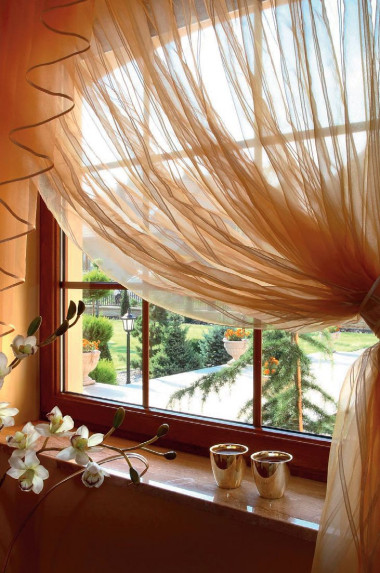

Materiał podokiennika warto zatem dobierać z uwzględnieniem przeznaczenia pomieszczenia: w gabinecie czy sypialni parapety mogą być drewniane, w pralni czy łazience - lepiej wybierać materiały odporne na wodę i stosowane w łazienkach środki czystości. Parapety wewnętrzne są dość ważnym detalem wystroju wnętrza, ale z ich eksponowaniem lepiej nie przesadzać. Warto dobrać je tak, by zbytnio nie zwracały uwagi, a więc dopasować je do stylu wnętrza.
Dobry efekt daje zestawienie parapetu i okna z tego samego materiału lub w tym samym kolorze, choć oczywiście nie jest to regułą (fot. z lewej: Dekoria, z prawej: Oknoplast Kraków)

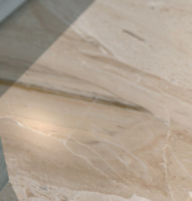

Parapety wewnętrzne z kamienia
Z kamieni naturalnych na parapety wewnętrzne stosuje się głównie granit i marmur. Mogą mieć powierzchnię szlifowaną lub polerowaną. Najbardziej trwały i odporny na wilgoć oraz zabrudzenia jest granit. Bardziej dekoracyjny jest marmur, ale w przeciwieństwie do granitu wymaga zabezpieczania specjalnym impregnatem (impregnację ową trzeba powtarzać, co jest kłopotliwe), bo nawet woda może pozostawić na nim plamę. Jest podatny na uszkodzenia, zwłaszcza w czasie transportu i montażu.
