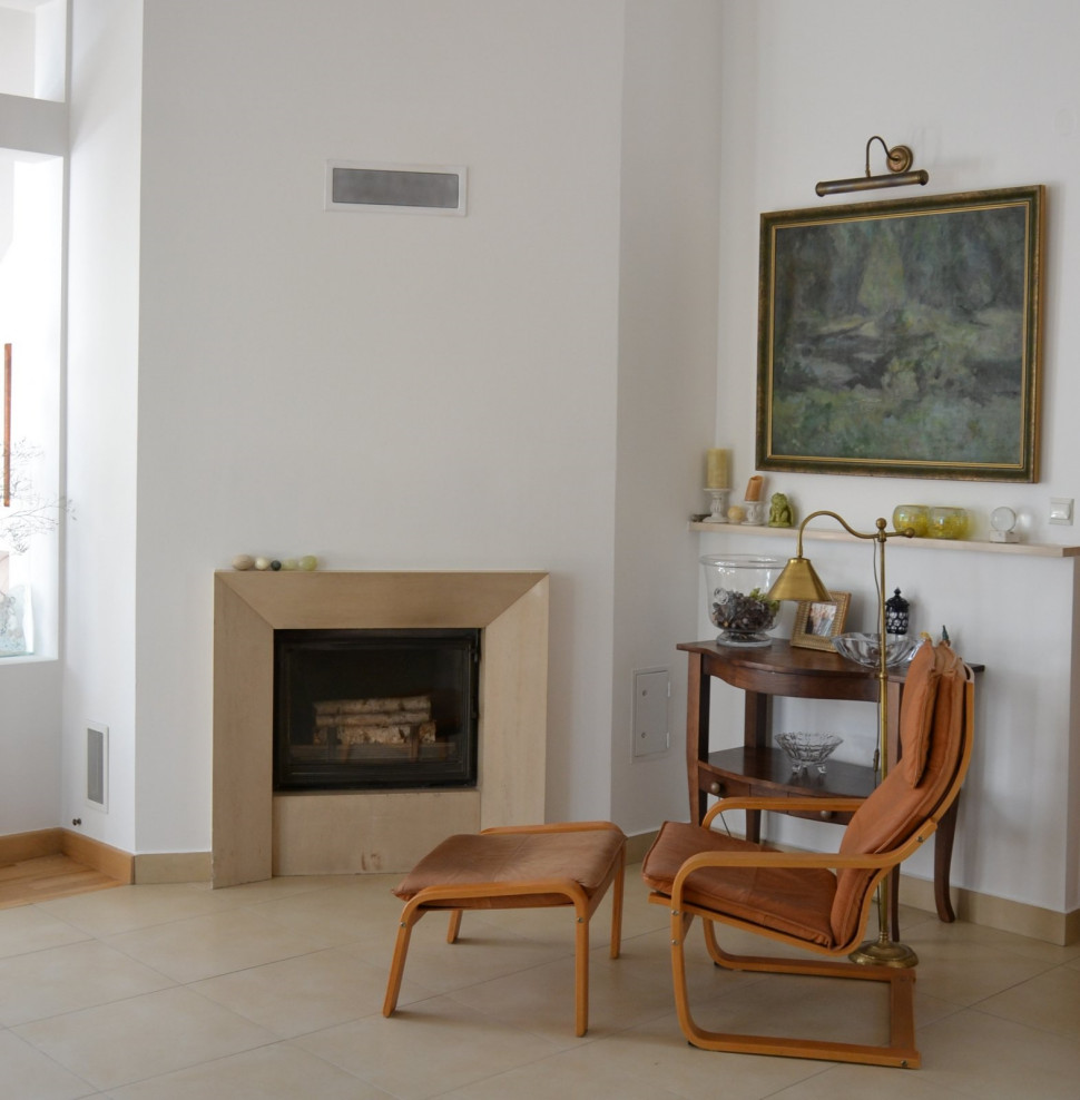

Płyty z trawertynu wokół drzwiczek zamkniętego wkładu kominkowego mają kojarzyć się z szeroką ramą obrazu
Płyty z trawertynu wokół drzwiczek zamkniętego wkładu mają kojarzyć się z szeroką ramą obrazu. Obrazem jest ogień.

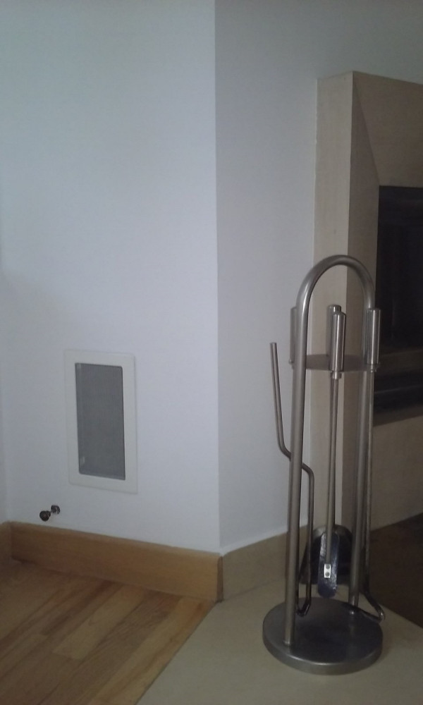

Kratka przy podłodze i cięgno przepustnicy w rurze doprowadzającej świeże powietrze z zimnej łazienki z sauną
Kratka przy podłodze i cięgno przepustnicy w rurze doprowadzającej świeże powietrze z zimnej łazienki z sauną.
