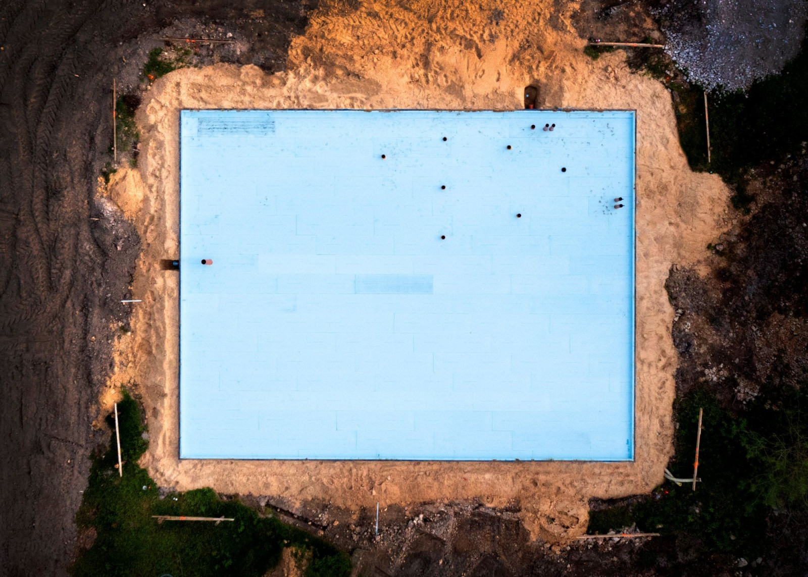

Płyta fundamentowa z izolacją termiczną
Firma Brinkmann Bodenplatte opracowała unikalny system użyciem betonu ze zbrojeniem rozproszonym (włókna stalowe Dramix 3D) w połączeniu z klasycznym zbrojeniem, co ogranicza kapilarność i zwiększać szczelność konstrukcji. Autorski system przeciwwysadzinowy wraz z drenażem opaskowym i zastosowanie izolacji XPS, zarówno w warstwie poziomej (pod płytą), jak i izolacji bocznej w formie ścianki przeciwwysadzinowej zapewnia podwyższoną energooszczędność w stosunku do innych rozwiązań.
Pionowa opaska przeciwwysadzinowa z materiału izolacyjnego XPS biegnąca dookoła obwodu płyty zapobiega przemarzaniu gruntu wokół fundamentu. Dzięki temu rozwiązaniu dzięki można jeszcze skuteczniej ograniczyć mostki termiczne i uzyskać stabilną temperaturę pod płytą (nawet powyżej +9 °C).

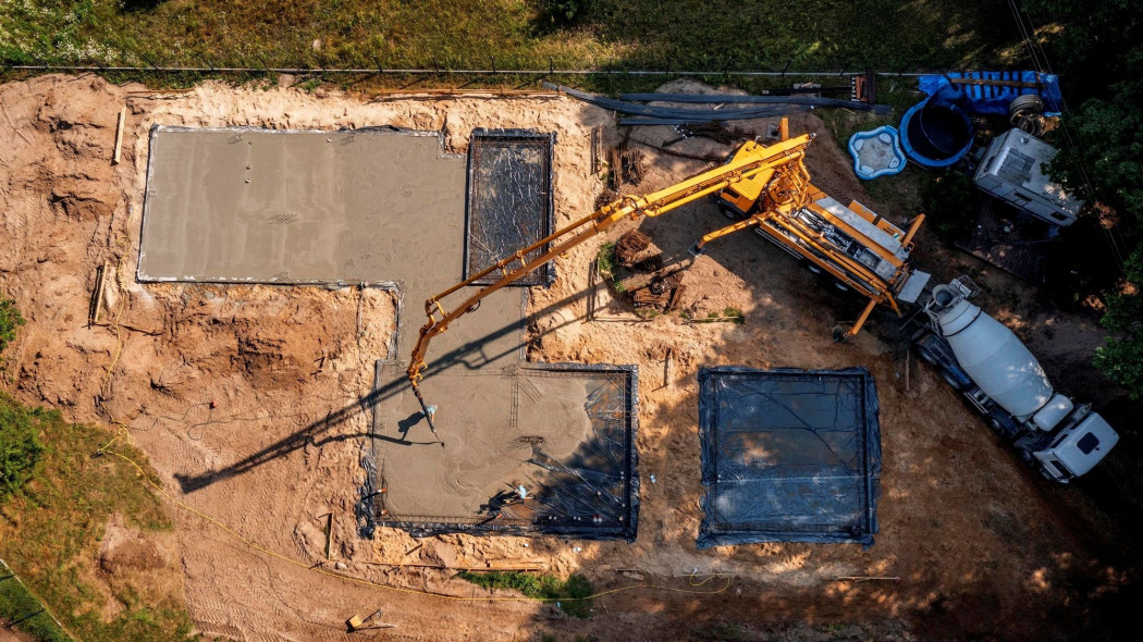

Płyta fundamentowa firmy Brinkmann Bodenplatte
Brinkmann Bodenplatte oferuje płyty fundamentowe w różnych wariantach i o różnych grubościach izolacji pod płytą fundamentową bez lub z zintegrowanych ogrzewaniem w płycie fundamentowej. Podstawowa wersja Termo 10, z 10 cm izolacji XPS pod płytą fundamentową, nie odbiega cenowo od tradycyjnych ław fundamentowych, ale posiada wszelkie zalety charakterystyczne dla płyt fundamentowych. Firma Brinkmann oferuje również płyty fundamentowe z izolacją 20 cm XPS oraz 30 cm XPS (dla domów pasywnych) pod płytą. Szczegółowy opis technologii firmy Brinkmann Bodenplatte znajduje się na stronie https://brinkmann.com.pl/plyty-fundamentowe-technologia/

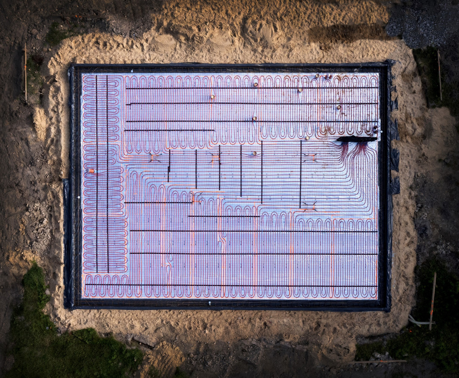

Płyta fundamentowa z zintegrowanych ogrzewaniem

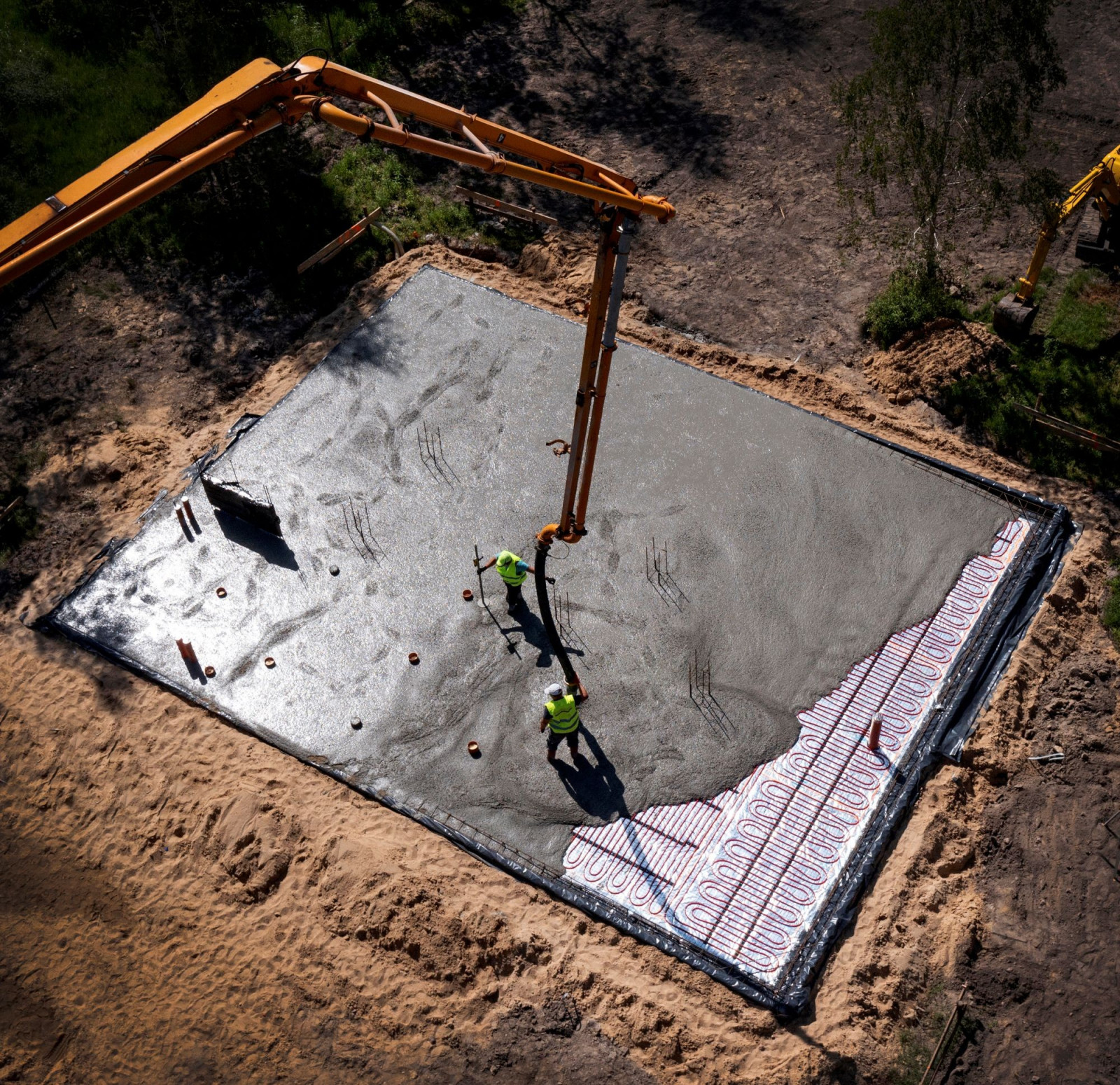

Wylewanie ostaniej warstwy płyty fundamentowej
