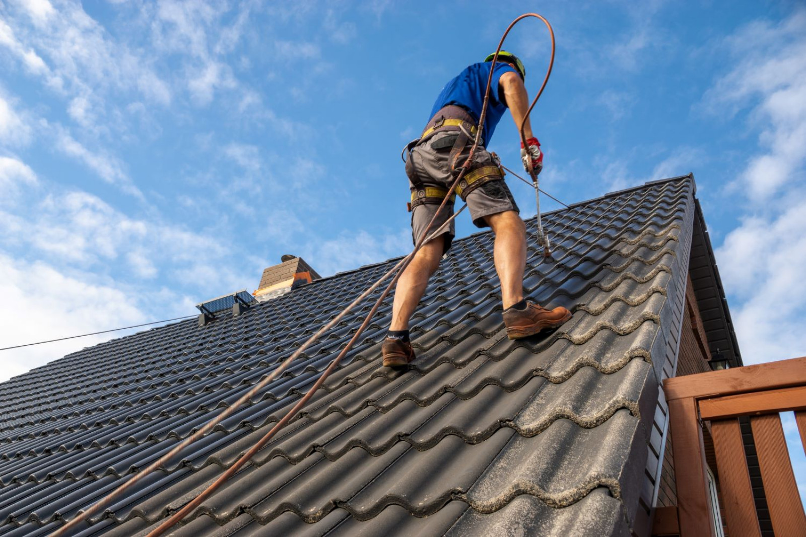

Najlepszym czasem do malowania połaci jest pora sucha, słoneczna i ciepła, ale nie upalna (10-25°C), zatem minimum kilkudniową relatywnie stabilną aurę zapewnia wiosna lub wczesna jesień. Należy unikać malowania w pełnym słońcu, ponieważ farba wyschnie zbyt szybko i się złuszczy. Można pomalować dach samodzielnie pędzlem, jednak zajmie to więcej czasu niż malowanie natryskowe, stosowane przez profesjonalne firmy. Ponadto ogromne znaczenie ma kwestia bezpieczeństwa, czy konieczność np. zastosowania rusztowania.

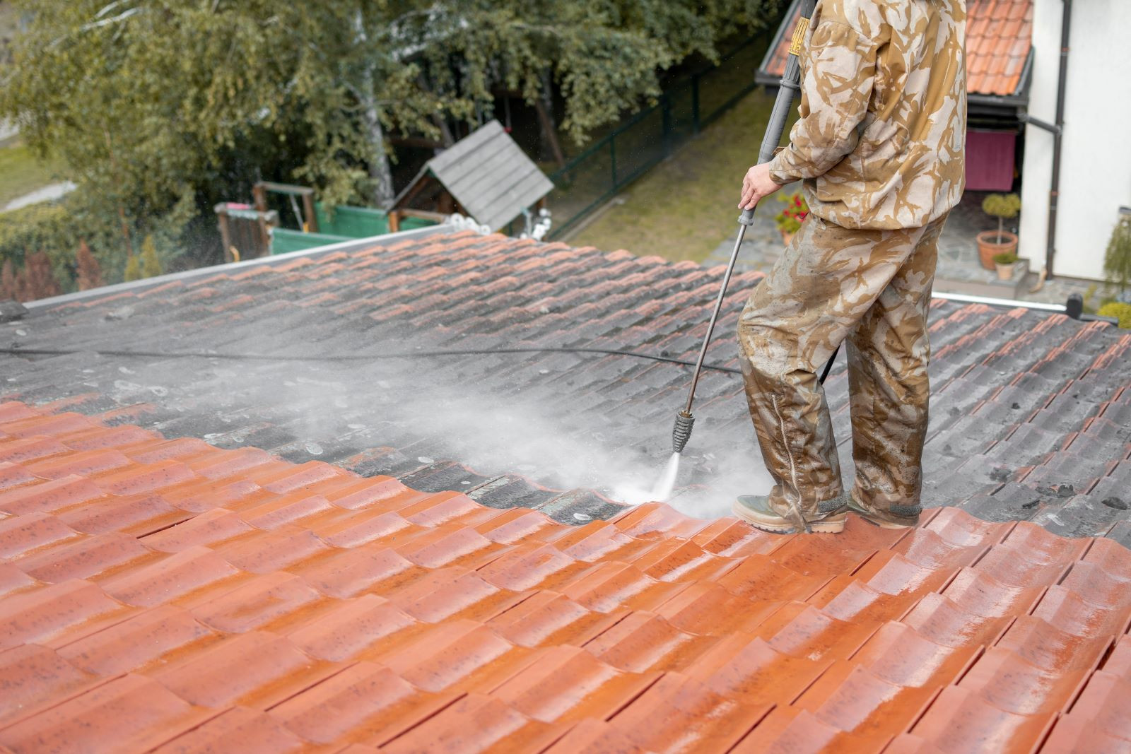

ycie dachówki myjką ciśnieniową
Malowanie dachu należy zacząć od wyczyszczenia pokrycia z wszelkich zanieczyszczeń, sprawdzi się do tego myjka ciśnieniowa, fot. Adobe Stock
Od czego zacząć? Od mycia i oceny stanu dachu
Kluczem do sukcesu jest poprawne wykonanie kilku etapów renowacji dachu. Przygotowanie powierzchni jest pierwszym z nich i należy rozpocząć od dokładnego mycia dachu, pamiętając o zachowaniu zasad bezpieczeństwa (odpowiedni ubiór, uprząż do pracy na wysokości, drabina lub rusztowanie). Sprawdza się myjka ciśnieniowa, która dokładnie usunie wszelkie zabrudzenia z dachówek. Warto zastosować preparat z dodatkiem grzybobójczym, aby jednocześnie umyć powierzchnię i oczyścić z nalotów. Po wyschnięciu można ocenić stan podłoża, a uszkodzone dachówki należy wymienić przed malowaniem.

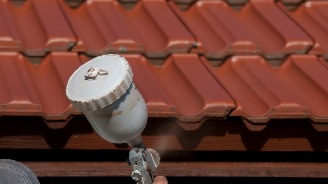

Przed malowaniem dachu należy zabezpieczyć folią panele fotowoltaiczne, jeśli są zainstalowane oraz okna dachowe. Malowanie tak dużej powierzchni pędzlem może być bardzo uciążliwe i miejscami niedoskonałe wizualnie (może być zauważalna struktura pociągnięcia pędzlem), dlatego warto zaopatrzyć się w agregat malarski (koszt to około 700 zł). Gruntowanie powierzchni dachu jest pierwszym etapem (jeśli jest wymagane) i wykonać je można również za pomocą agregatu, równomiernie nakładając preparat gruntujący.
Malowanie dachówki
Zdarza się, że po kilkunastu latach od ułożenia, pokrycie dachowe, nawet dokładnie wyczyszczone, nie wygląda zbyt efektownie. Aby dach odzyskał intensywny kolor, można go pomalować. W sprzedaży dostępne są farby zarówno do pokryć z blachy, jak i do dachówek, fot. Adobe Stock
Na rynku dostępne są farby 2 w 1, zawierające w składzie żywice i wypełniacze, pełniące funkcję jednocześnie podkładu i farby właściwej. Farby z gruntem w składzie sprawdzają się wyłącznie na podłożu, które jest w relatywnie dobrym stanie, czyli nie chłonie nadmiernie wody. Można zastosować je również na standardowym podkładzie gruntowym, jeszcze bardziej zwiększając trwałość powłoki. Malowanie farbą wierzchnią najlepiej wykonywać, prowadząc lekko pochyloną do boku dyszę najpierw od dołu do góry w zagłębieniu, następnie od góry ku dołowi na wierzchu dachówek. Producenci najczęściej zalecają zastosowanie dwóch warstw farby nawierzchniowej. Po zabezpieczeniu elewacji, malowaniu poddawane są również elementy obróbki blacharskiej, można przemalować też komin.
