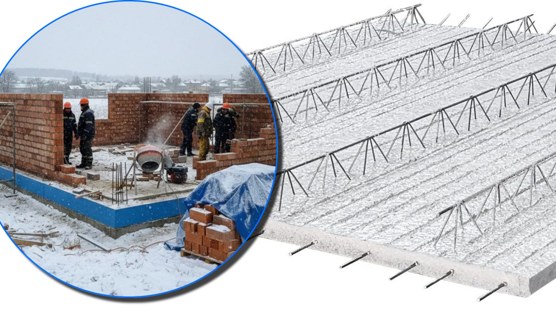

Stropy Leier Panel (typu filigran)
źródło i zdjęcie: LEIER Polska; fot. w kółku: wygenerowana przez AI
