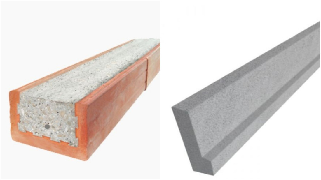

Niniejsze opracowanie przedstawia zasady montażu nadproży ze szczególnym uwzględnieniem belek sprężonych pracujących w układzie zespolonym (np. system Leier Strong). Jest to wariant najbardziej wymagający, w którym belka współpracuje z nadmurowaniem oraz wieńcem. W praktyce budowlanej występują również prostsze rozwiązania, takie jak nadproża pojedyncze w ściankach działowych (np. belki typu L), gdzie zakres prac i obciążenia są mniejsze. Opanowanie procedur dla scenariusza zespolonego gwarantuje jednak najwyższą jakość wykonania także przy prostszych układach - pod warunkiem ścisłego przestrzegania wytycznych systemowych.

Nadproża Leier Strong
Specyfika ścian działowych i belek typu L
W ściankach działowych często stosuje się nadproża pojedyncze lub belki typu L. Kluczowym błędem jest zakładanie, że mogą one przenosić obciążenia ze stropu - te elementy nie są do tego przeznaczone. Jeśli nad otworem w ściance działowej znajduje się strop, należy wykonać dylatację (np. z wełny mineralnej). Zadaniem nadproża w tym przypadku jest jedynie stabilne utrzymanie fragmentu ściany nad otworem.
