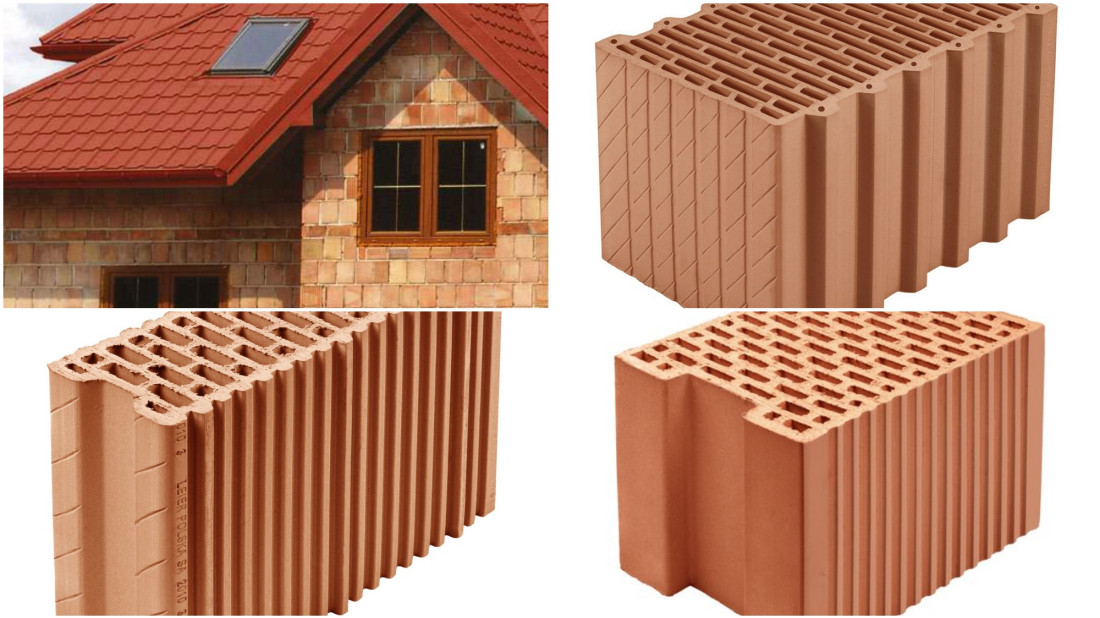

Pustaki ceramiczne na ściany nośne zewnętrzne
Ściany nośne zewnętrzne muszą przenosić obciążenia konstrukcyjne, a także zapewniać odpowiednią izolacyjność termiczną i akustyczną. Pustaki ceramiczne dedykowane temu rodzajowi ścian powinny charakteryzować się:
  • Wysoką wytrzymałością na ściskanie: minimum 15 MPa, gwarantującą stabilność konstrukcji.
  • Dobrymi parametrami izolacyjności cieplnej: niskim współczynnikiem przewodzenia ciepła λ, na przykład 0,262 W/mK, co przekłada się na wyższą efektywność energetyczną budynku.
  • Odpowiednią grubością: standardem dla ścian zewnętrznych z dociepleniem są pustaki o grubości 25-38 cm.
  • Systemem łączenia na pióro i wpust (P+W): eliminującym konieczność stosowania spoin pionowych, co poprawia izolacyjność termiczną i przyspiesza prace murarskie.
Pustaki ceramiczne na ściany nośne wewnętrzne
Ściany nośne wewnętrzne przenoszą obciążenia z wyższych kondygnacji oraz stropów, dlatego pustaki stosowane do ich wznoszenia powinny posiadać:
  • Wytrzymałość na ściskanie: minimum 15 MPa, zapewniającą bezpieczeństwo konstrukcji.
  • Grubość dostosowaną do projektu: najczęściej wykorzystywane są pustaki o grubości 18,8-25 cm.
  • Dobre właściwości akustyczne: gwarantujące komfort akustyczny między pomieszczeniami.
  • System łączenia P+W: ułatwiający i przyspieszający proces murowania.
Pustaki ceramiczne na ściany działowe
Ściany działowe nie przenoszą obciążeń konstrukcyjnych, jednak odgrywają istotną rolę w podziale przestrzeni oraz izolacji akustycznej. Pustaki przeznaczone do ich budowy powinny cechować się:
  • Mniejszą grubością: najczęściej 8-11,5 cm, co pozwala na oszczędność przestrzeni użytkowej.
  • Niewielką masą: ułatwiającą transport i montaż.
  • Dobrą izolacyjnością akustyczną: zapewniającą komfort użytkowania pomieszczeń.
  • Systemem łączenia P+W: umożliwiającym precyzyjny i szybki montaż.
