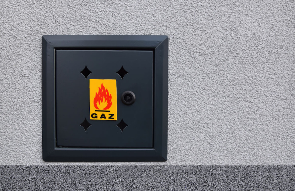

O tym, jakie będziemy mieć w domu instalacje i ile za nie zapłacimy podczas budowy domu, w bardzo dużym stopniu decydujemy już na etapie wyboru działki, o czym pisaliśmy na początku. Przede wszystkim z powodu dostępności mediów lub ich braku w bliskim sąsiedztwie. W efekcie albo możemy skorzystać np. z publicznej sieci kanalizacyjnej, albo musimy myśleć o budowie oczyszczalni przydomowej lub szamba. Każdy z tych wariantów różni niemal wszystko - poczynając od ilości miejsca, które musimy wygospodarować, przez wygodę użytkowania, po koszty bieżącej eksploatacji oraz inwestycji w instalacje. Skoro zaś planujemy, ile ma kosztować budowa domu, to właśnie na te ostatnie musimy zwrócić szczególną uwagę.
Nietrudno jednak zauważyć, że mamy tu do czynienia ze swoistym przeniesieniem kosztów. Jeżeli kupimy stosunkowo drogą działkę, ale położoną blisko wodociągu, gazociągu, sieci kanalizacyjnej, linii niskiego napięcia, to na etapie budowy zapłacimy znacznie mniej za przyłączenie mediów. A co jeszcze ważniejsze, będą one w ogóle dostępne na danej posesji. Nieprzypadkowo już samo wykonanie przyłączy, wyraźnie podnosi wartość działki. Tym bardziej że kupujący oszczędza wówczas nie tyko pieniądze, lecz również czas i wysiłek potrzebny do załatwienia wszystkich formalności i przeprowadzenia prac.
przyłącze gazu instalacja w domu
Ponieważ większości domowych instalacji układa się na etapie stanu surowego, decyzje dotyczące ich montażu powinny zapaść najpóźniej właśnie wtedy. Oczywiście, najlepiej zrobić to już podczas wyboru działki, projektowania domu lub adaptacji projektu gotowego, fot. Adobe Stock
