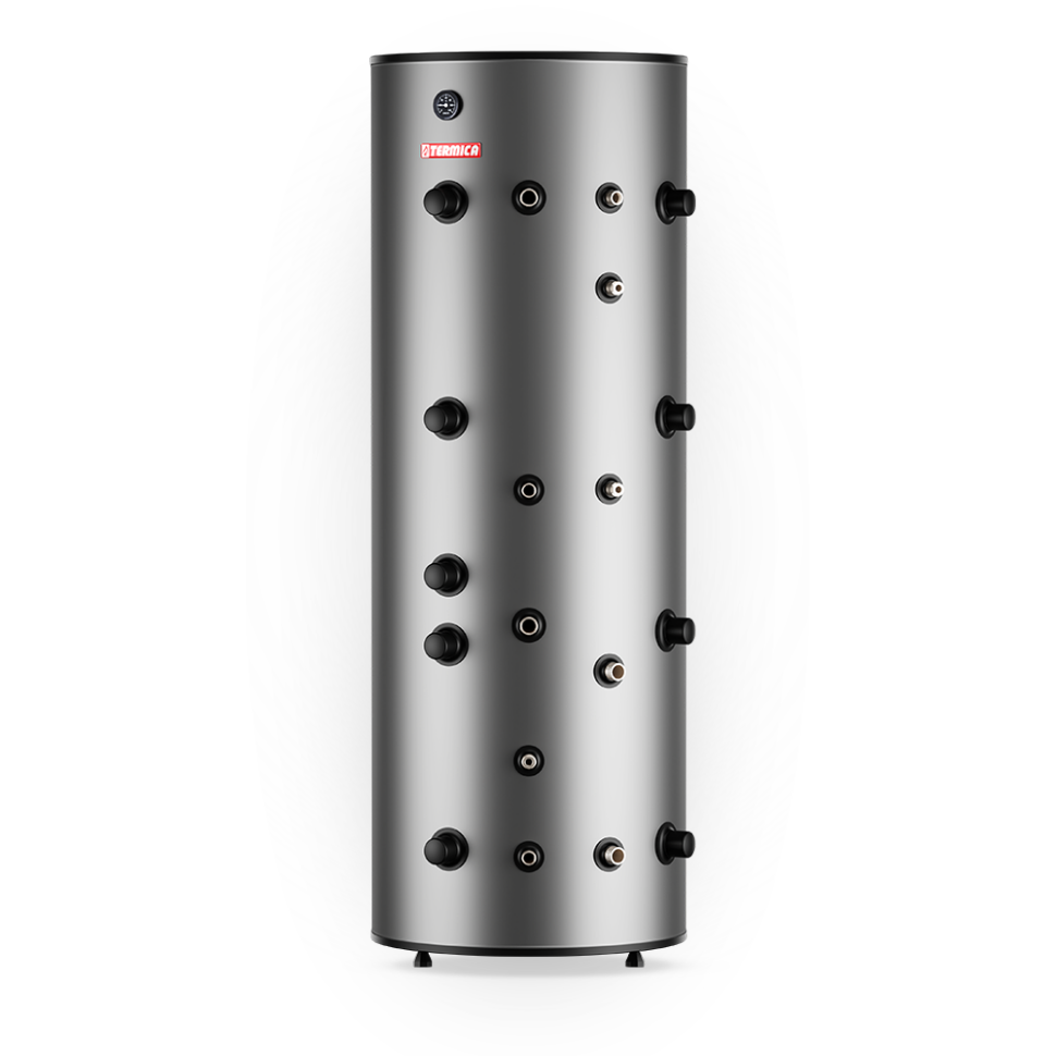

Warto też uprzedzić, że czymś zupełnie innym są zbiorniki buforowe i akumulacyjne. Te stosuje się do magazynowania nie ciepłej wody użytkowej (c.w.u.) lecz gorącej wody krążącej w obiegu c.o. i zasilającej grzejniki lub ogrzewanie podłogowe. One są swoistymi magazynami energii, przejmującymi chociażby chwilowy nadmiar ciepła wytwarzanego np. przez kominek z płaszczem wodnym.

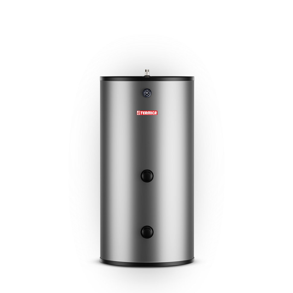

Zasobniki cwu bez wężownicy
Zasobniki cwu bez wężownicy (fot. Termica)
Zbiorniki buforowe z wężownicami
Zbiorniki buforowe z wężownicami (fot. Termica)

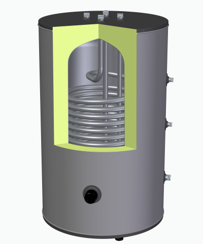

Przekrój zasobnika c.w.u. z wężownicą
Przekrój zasobnika c.w.u. z wężownicą (fot. Termica)
Przekrój zasobnika c.w.u. z wężownicą zanurzoną w wodzie doskonale ilustruje, jak działa to urządzenie. Woda zasilająca system ogrzewania przepływa przez wężownicę, oddając ciepło do wody zgromadzonej w zbiorniku. Dzięki temu zasobnik może współpracować z różnymi urządzeniami grzewczymi - na przykład z kotłami na dowolne paliwo, pompami ciepła czy kolektorami słonecznymi. Zwykle, zimna woda wpływa do dolnej części zasobnika, jest podgrzewana przez wężownicę, a następnie, jako lżejsza gorąca woda, gromadzi się w górnej części zbiornika, skąd trafia do kranów. Na rynku dostępne są również specjalistyczne rozwiązania, takie jak wymienniki z kilkoma wężownicami. Mogą one być wykorzystywane po prostu do podłączenia np. kotła i kominka z płaszczem wodnym. Z kolei tzw. zasobniki solarne, czyli współpracujące z kolektorami słonecznymi nieco się od nich różnią, chociaż też mają dwie wężownice. Pierwsza, umieszczona u dołu, ma znacznie większą powierzchnie, gdyż do niej podłączane są kolektory. Te zaś przy słabym nasłonecznieniu nie są w stanie wystarczająco mocno podgrzać płynu solarnego, a następnie wody. Dolna wężownica podgrzewa ją więc jedynie wstępnie, np. do 30°C. Do właściwej temperatury podgrzewa ją następnie górna wężownica zasilana przez kocioł.
Specjalnego wykonania wymagają również zasobniki przeznaczone do współpracy z pompami ciepła. W nich wężownica musi mieć bardzo dużą powierzchnię, gdyż pompa nie jest w stanie podgrzewać wody do tak wysokiej temperatury jak kocioł. Żeby wymiana ciepła była efektywna, potrzebna jest po prostu większa wężownica.

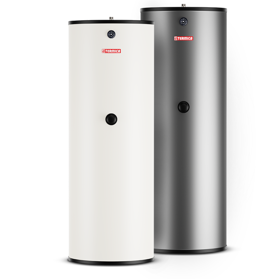

Wymienniki z jedną wężownicą
Wymienniki z jedną wężownicą (fot. Termica)

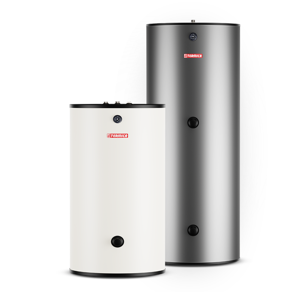

Wymienniki z dwiema wężownicami
Wymienniki z dwiema wężownicami (fot. Termica)
