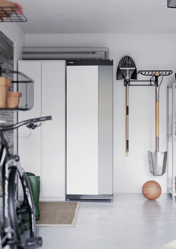

Pompa ciepła to urządzenie czyste, bezobsługowe i przyjazne dla środowiska
Pompa to urządzenie czyste, bezobsługowe i przyjazne dla środowiska. (fot. Nibe-Biawar)

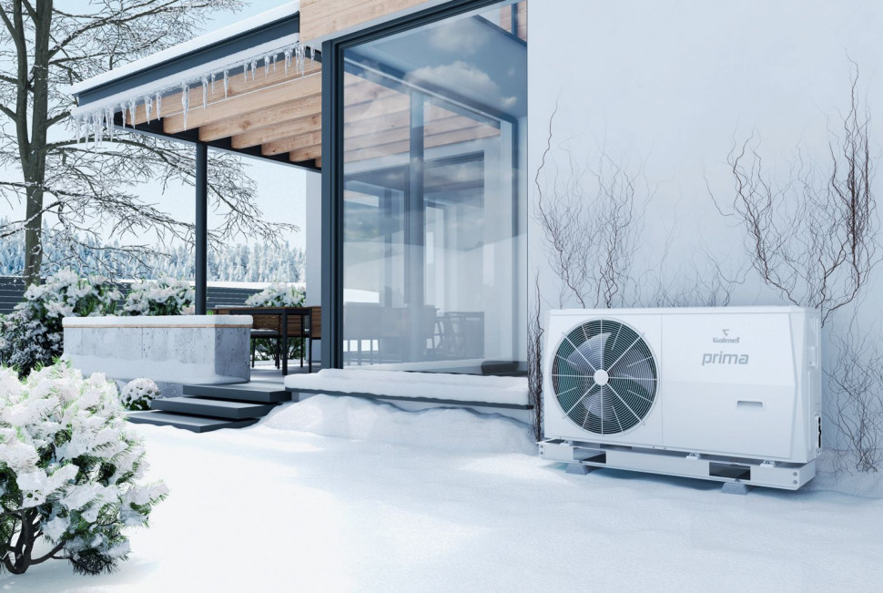

Jednostka zewnętrzna pompy ciepła w warunkach zimowych
Duży mróz oznacza najtrudniejsze warunki - zapotrzebowanie na ciepło wówczas rośnie, zaś efektywność pompy spada. (fot. Galmet)
