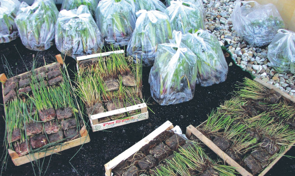

Rośliny przeznaczone do części regeneracyjnej stawu
Rośliny przeznaczone do części regeneracyjnej stawu (fot. Bafeltowski)

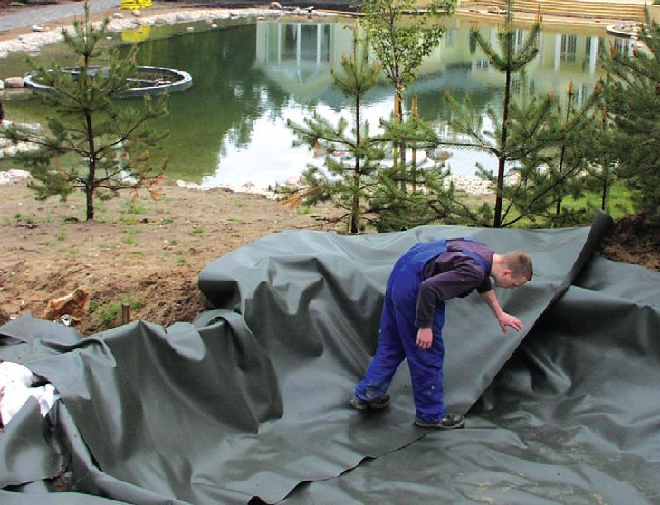

Najczęściej używa się folii hydroizolacyjnych (PE, PVC lub EPDM - bardzo trwałych folii kauczukowych). Są tanie i umożliwiają wykonanie uszczelnień nie tylko na łagodnych zboczach gruntu, ale i na pionowych murach oporowych w części kąpielowej. Uszczelnienia foliowe pokrywa się zwykle 10-15-centymetrową warstwą grubego żwiru, piasku i kamieni.
Aby zapobiec przesiąkaniu wody przez otaczający grunt, na krawędzi zbiornika tworzy się przegrodę z folii, zamocowanej kilkadziesiąt centymetrów powyżej powierzchni terenu.

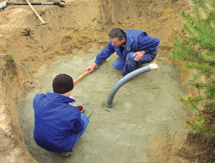

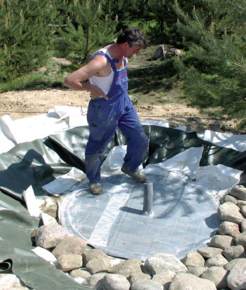

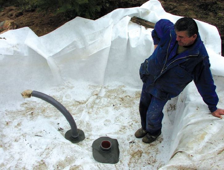

W ustabilizowanym wykopie ziemnym (a), na geowłókninie (b) pokrytej folią z PVC grubości 1,5 mm, ustawiono betonowy krąg, a na nim kratę spawaną ze stali zbrojeniowej.

Wykonanie stawu kąpielowego: Natlenianie wody - geowłokno pokryte folią z PVC
b) Natlenianie wody - geowłokno pokryte folią z PVC (fot. W. Bafeltowski)

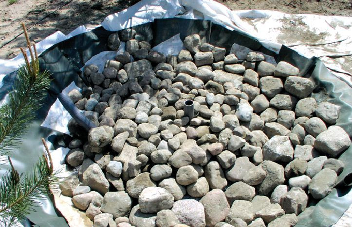

Całość pokryto siatką podtynkową szklaną (c) i obsypano otoczakami (d).

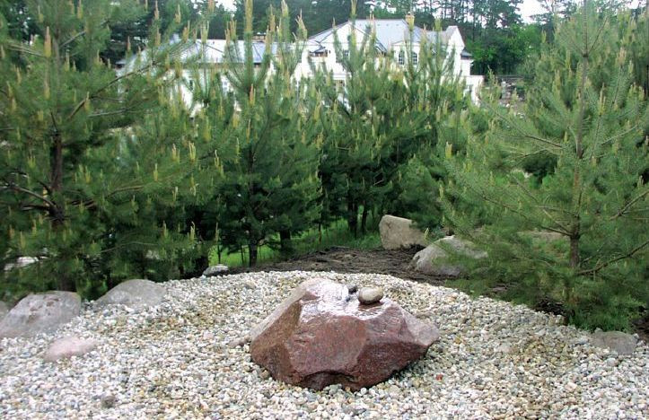

Na kamieniach ułożono duży głaz narzutowy. Wydrążono w nim otwór, przez który przeprowadzono elastyczną rurę z PVC (e).
Wykonanie stawu kąpielowego: Natlenianie wody - siatka podtynkowa szklana
c) Natlenianie wody - siatka podtynkowa szklana (fot. W. Bafeltowski)
Wykonanie stawu kąpielowego: Natlenianie wody - obsypanie otoczkami
d) Natlenianie wody - obsypanie otoczkami (fot. W. Bafeltowski)
Wykonanie stawu kąpielowego: Natlenianie wody - głaz narzutowy
e) Natlenianie wody - głaz narzutowy (fot. W. Bafeltowski)

Widoczna obok folii rura (c,d) służy do okresowego czyszczenia kręgu z gromadzącego się w nim osadu, a bijące z głazu źródełko jest miłym dla ucha elementem (e).

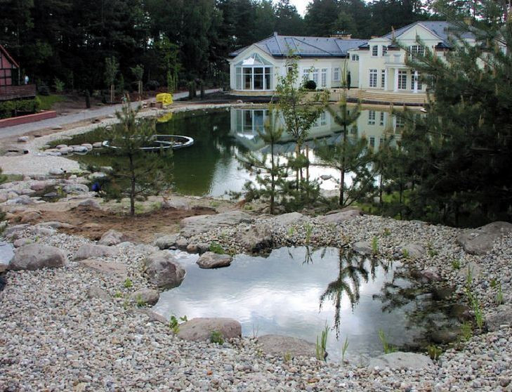

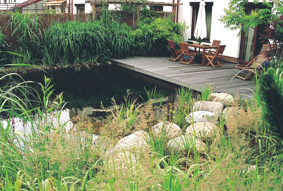

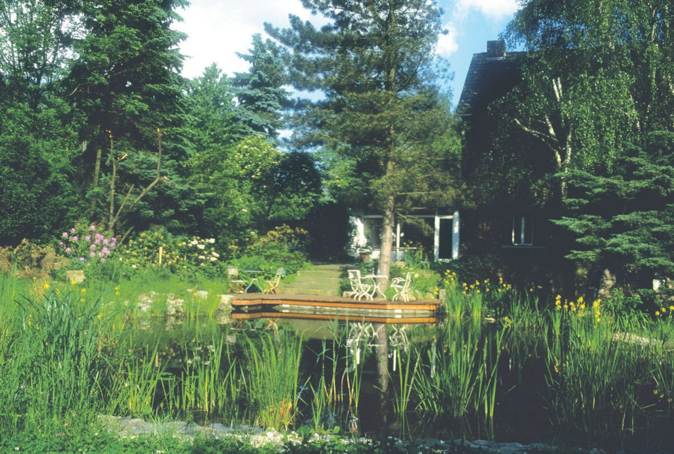

Przydomowe stawy kąpielowe (fot. z lewej: Gąsiorowski, fot. z prawej: Bafeltowski)
