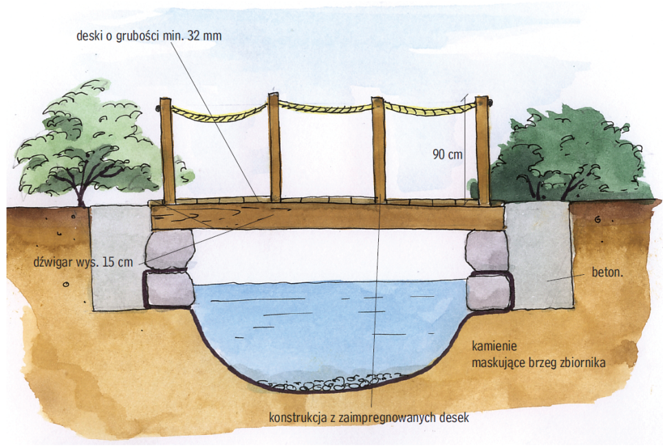

Konstrukcja drewnianego mostka - schemat budowy
Budowa mostka ogrodowego
Przy przystąpieniu do budowy drewnianego mostka należy zapoznać się z kilkoma podstawowymi zasadami, które znacznie usprawnią pracę oraz pozwolą uniknąć popełnienia kilku błędów. W pierwszej kolejności dobrze jest zastanowić się jakiego przejścia oczekujemy. Czy ma ono mieć charakter solidnej konstrukcji, czy może delikatnej kładki.
Drewniany mostek został umieszczony wysoko ponad taflą wody
Drewniany mostek został umieszczony wysoko ponad taflą wody. Na pewno woda nie dosięgnie drewnianej konstrukcji (fot. A. Grąziewicz)
Przy budowie mostka ogrodowego należy pamiętać o dostosowaniu jego szerokości do szerokości dochodzącej do niego ścieżki. Zmiana tej wielkości może stać się bardzo niebezpieczna dla późniejszych użytkowników. W przypadku drewnianych konstrukcji warto pamiętać o odpowiedniej grubości zastosowanych desek - bezpieczną grubością, która zapewni stabilność konstrukcji jest 32 mm. Odległość pomiędzy poszczególnymi deskami powinna wynosić około 1,5-2 cm - zasada ta zapewni swobodny i szybki spływ wód deszczowych.
Istotne jest również nadanie deskom odpowiedniej faktury. Przy opadach deszczu zbyt gładka powierzchnia może stanowić potencjalne zagrożenie. Do budowy mostków należy stosować drewno zabezpieczone bezpiecznymi dla środowiska impregnatami lub zdecydować się na drewno nieimpregnowane (odpowiedni rodzaj drewna np. dąb).

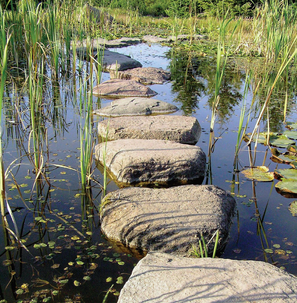

Budowa kamiennego przejścia zamiast mostka ogrodowego
Doskonałą alternatywą dla mostków ogrodowych są kamienne przejścia. Szczególnie znakomicie prezentują się one w niewielkich zbiornikach wodnych, takie rozwiązanie nie zobowiązuje do prowadzenia ścieżki do przejścia przez wodę.
Istnieje jednak kilka zasad, o których należy pamiętać przy wyborze czy przygotowaniu materiału.
Górna powierzchnia kamieni powinna być płaska oraz obrobiona w sposób zapewniający antypoślizgowość. Jednym z rozwiązań jest nadanie szorstkości kamieniom poprzez rowkowanie lub zastosowanie na ich powierzchni preparatów antypoślizgowych.
Istotne jest również by powierzchnia kamienia była jednorodna, umożliwiająca bezpieczne umiejscowienie stopy. Poszczególne stopnie powinny zostać wyniesione ponad poziom lustra wody na minimum 5 cm.
Kamienne przejście przez strumyk ogrodowy
Kamienie w wodzie nawiązują do naturalnego krajobrazu (fot. A. Grąziewicz)
Elementy należy umieszczać w zbliżonych odległościach, umożliwiających wygodne postawienie kroku. Jednym z najistotniejszych warunków zapewniających wygodne i bezpieczne korzystanie z kamiennego przejścia jest stabilne umocowanie elementów na dnie zbiornika wodnego. Stopnie nie mają prawa być chybotliwe, gdyż może to doprowadzić do nieprzewidzianej kąpieli.
Stabilizacja takich bloków kamiennych jest uzależniona od rodzaju materiału z jakiego wykonany został zbiornik wodny. W stawach naturalnych, bądź uszczelnianych gliną należy jedynie oczyścić miejsce lokalizacji elementów z wszelkich gałęzi i innych zanieczyszczeń, które mogłyby destabilizować kamień. Element kamienny stawia się bezpośrednio na dnie. W stawach wykonanych z siatkobetonu budowę przejścia należy wykonywać po opróżnieniu zbiornika z wody.
Kamienie mimo znacznej wagi wymagają stabilnego osadzenia poprzez połączenie z dnem zbiornika za pomocą zaprawy cementowej. Powierzchnię styku kamienia z zaprawą należy uprzednio zgroszkować w celu zapewnianie lepszego wiązania. Przejścia w stawach wykonywanych z najpopularniejszego materiału - folii można wykonywać zarówno przy opróżnionym zbiorniku jak i napełnionym wodą.
Najważniejszą zasadą w tym przypadku jest uniemożliwienie styku elementu kamiennego z delikatną folią. W tym celu kamienie umieszcza się na warstwie geowłókniny, której powierzchnia winna być większa o 1/4 od powierzchni kamienia.
