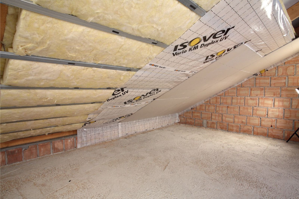

Ocieplenie dachu skośnego
Dachy oraz stropy zwykle można ocieplić stosunkowo łatwo. W większości domów właśnie od tego powinniśmy rozpocząć termomodernizację. (fot. Isover)
Co bardzo ważne, wykonanie ocieplenia stropów i dachów jest zwykle mniej kłopotliwe od ocieplenia murów. Tu jednak trzeba poczynić zastrzeżenie, iż nie dotyczy to większości dachów płaskich. W ich przypadku, trudne i wymagające fachowości na najwyższym poziomie jest wprawdzie nie tyle ułożenie ocieplenia, co zabezpieczenie go przed wodą i wilgocią. Jednak z praktycznego punktu widzenia, te wszystkie działania musimy rozpatrywać łącznie.
Natomiast zdecydowanie najłatwiejsze jest ocieplenie stropu na poddaszu nieużytkowym. Najczęściej wystarczy bowiem rozwinąć wełnę mineralną z rolki i przykryć ją paroprzepuszczalną folią dachową. Folia jest zalecana, gdyż zapobiega pyleniu wełny, a przede wszystkim stanowi dla niej zabezpieczenie przed wodą, jeżeli w dachu pojawią się jakieś nieszczelności.
Ocieplenie dachu skośnego jest trudniejszym przedsięwzięciem i wymaga o wiele więcej pracy. Jednak tak naprawdę nadal nie przekracza możliwości amatora. Musi on jednak pracować starannie i pamiętać o tym, że wełna ułożona w dachu koniecznie musi mieć zapewnioną wentylację, czyli możliwość oddawania na zewnątrz napływającej do niej z pomieszczeń mieszkalnych pary wodnej zawartej w powietrzu. W starych domach powszechnie wykonywano zaś pełne deskowanie pod pokryciem. Natomiast od lat 90. chętnie stosowano folie dachowe o niskiej paroprzepuszczalności. W obu wariantach - z deskowaniem lub taką folią dachową - koniecznie trzeba pozostawić szczelinę wentylacyjną pomiędzy ociepleniem i deskowaniem lub folią. Co bardzo ważne, taka szczelina musi zapewniać możliwość ruchu powietrza i usuwania wraz z nim wilgoci. W praktyce oznacza to konieczność wykonania otworów wlotowych w okapie oraz wylotowych w kalenicy. Co z kolei może wymagać pewnej ingerencji w deskowanie i pokrycie dachu. Jednak zaniedbanie tej sprawy grozi bardzo poważnymi konsekwencjami. Więźba, która bez uszczerbku służyła przez kilkadziesiąt lat może po takim niewłaściwym ociepleniu ulec zawilgoceniu i zagrzybieniu w ciągu zaledwie kilku sezonów.

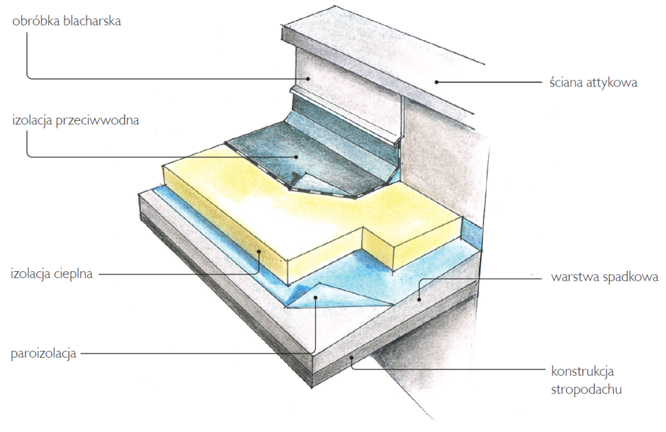

Schemat: Ocieplenie dachu płaskiego
Dachy płaskie zdecydowanie trudniej ocieplić, niż strome. Tak naprawdę problemem nie jest tu samo ułożenie izolacji cieplnej, lecz jej skuteczne zabezpieczenie przed wodą opadową.

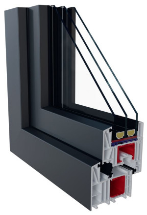

Okna trójszybowe
Po wprowadzeniu WT 2021, standardem stały się okna trójszybowe. Są one cieplejsze, ale są też droższe i cięższe. (fot. Abakus)
Obsadzenie dobrej stolarki jest ważne tak naprawdę z dwóch powodów, z których każdy ma duży wpływ na straty ciepła. Pierwszym z nich jest szczelność, czy raczej jej brak, w przypadku starych przeszkleń. Wypaczone i często źle uszczelnione na styku z murem ramy bywają tak nieszczelne, że od okien po prostu wieje zimnym powietrzem. Nie sposób więc mówić o komforcie, a ponadto straty ciepła rosną w zupełnie niekontrolowany sposób. Druga sprawa to sam współczynnik U starych okien. Jeszcze kilkanaście lat temu (zgodnie z WT 2002) mógł on wynosić od 2,0 do nawet 2,6 W/(m2·K), zależnie od strefy klimatycznej. Obecnie jest to zaś zaledwie 0,9 (okna fasadowe) lub 1,1 (okna dachowe). Proporcjonalnie różnica jest bardzo duża, ale warto sobie uświadomić także, czym będzie takie stare okno w ścianie ocieplonej zgodnie z dzisiejszymi standardami. Jeżeli jedno okno ma współczynnik U = 2,0 oraz wymiary ok. 1,5 × 1,5 m (popularna wielkość modeli dwuskrzydłowych), to ucieka przez nie mniej więcej tyle samo ciepła, co przez 20 m2 ściany zewnętrznej o współczynniku 0,2 W/(m2·K). Jasno więc widać, dlaczego wymianie okien warto nadać naprawdę wysoki priorytet.

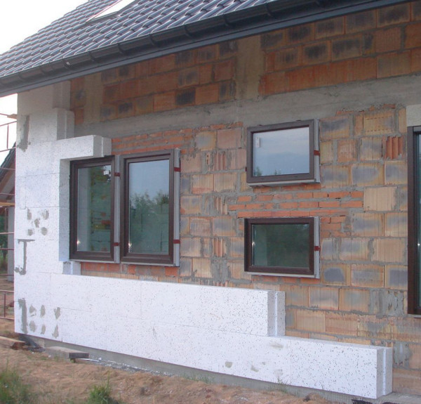

Izolacja ścian zewnętrznych większości polskich domów jednorodzinnych wyraźnie odbiega od dzisiejszych standardów lub są to ściany w ogóle bez izolacji. Przede wszystkim dlatego, że to starsze budynki zdecydowanie dominują, zaś przez ostatnie lata termomodernizacja nie była zjawiskiem masowym.
Dla wielu osób zaskoczeniem może być fakt, że pod wieloma względami najłatwiej jest ocieplać stare mury, pozbawione jakiejkolwiek izolacji cieplnej i wykonane z tradycyjnych materiałów, takich jak cegły i pustaki ceramiczne. W ich przypadku docieplenie przynosi też bardzo dobre efekty - warunki we wnętrzach stają się bardzo komfortowe, niekiedy nawet lepsze, niż w nowych budynkach.
Jednak tak naprawdę nie ma w tym nic dziwnego. Mury pozbawione dotąd izolacji i wzniesione z tradycyjnych materiałów o dużej wytrzymałości mechanicznej stanowią idealne podłoże. Bez trudu można solidnie umocować na nich płyty ze styropianu lub wełny mineralnej. Oczywiście, pod warunkiem, że mur (i ewentualnie pokrywający go tradycyjny tynk) jest mechanicznie w dobrym stanie, jest suchy, wolny od grzybów, glonów itp. Takie ściany przed ociepleniem wystarczy nieco oczyścić i z powodzeniem można do nich przyklejać np. płyty styropianu.
Po wykonaniu izolacji, takie ściany mają bardzo dobre parametry cieplne. Temperatura we wnętrzach jest stabilna, gdyż z racji dużej masy charakteryzuje je bardzo duża tzw. stateczność cieplna - powoli się nagrzewają, ale również nie wychładzają się gwałtownie. Co ważne, w sezonie letnim taki dom również nie jest podatny na przegrzanie w czasie upałów.

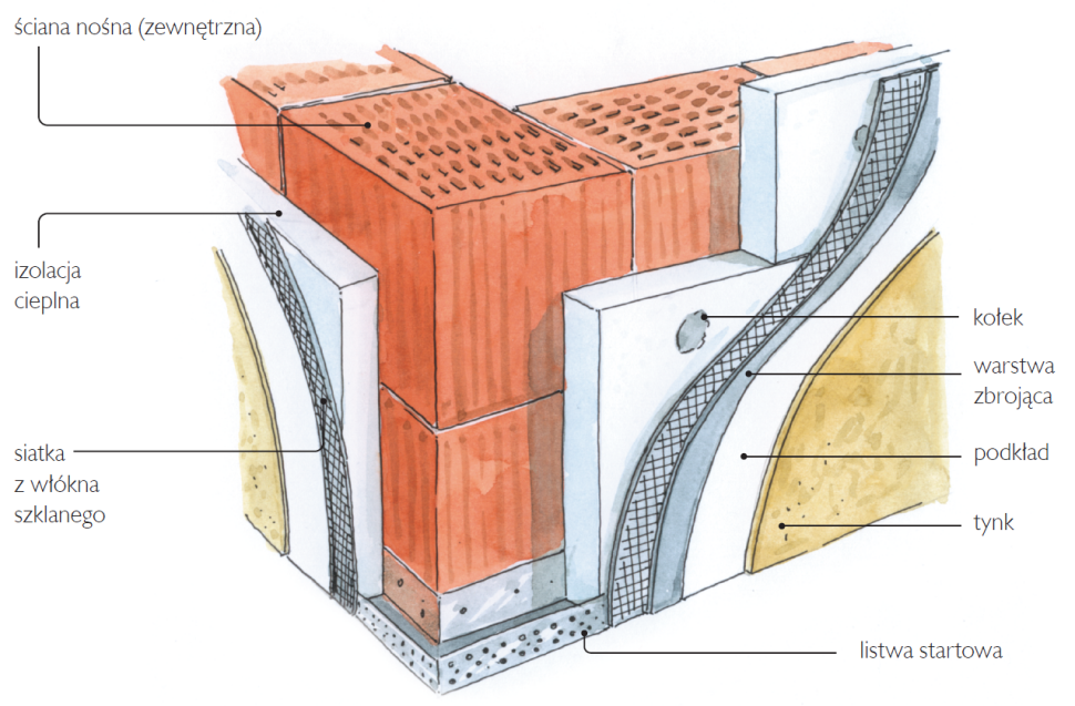

Schemat: Ocieplenie tzw. metodą lekką mokrą (ETICS)
Ocieplenie tzw. metodą lekką mokrą (ETICS), czyli z wykończeniem z tynku cienkowarstwowego, można stosować tylko wówczas, gdy powierzchnia ścian jest równa i nośna.

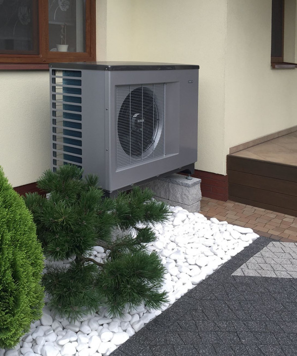

Jednostka zewnętrzna pompy ciepła
Zmiana sposobu ogrzewania, np. zamontowanie pompy ciepła, powinna być tylko częścią dobrze zaplanowanych działań służących termomodernizacji. Inaczej ogrzewanie bardzo słabo ocieplonego budynku nadal będzie nie tylko drogie, ale i nieskuteczne. (fot. Nibe-Biawar)

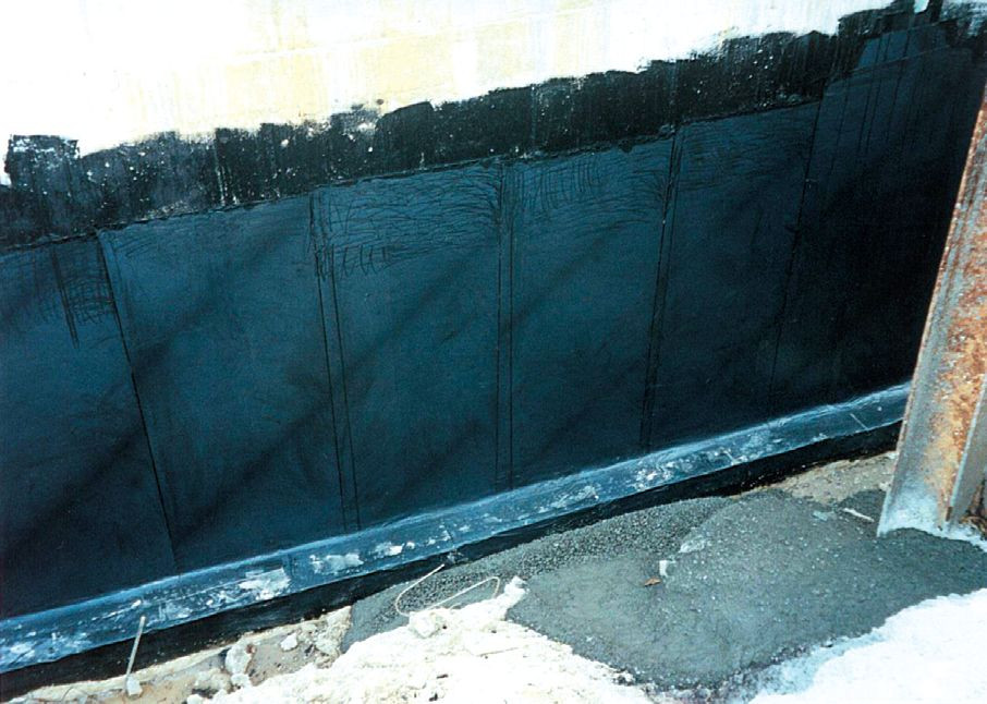

Ocieplenie ścian fundamentów
Nową izolację fundamentów i podłóg na gruncie wykonuje się znacznie rzadziej, niż np. ocieplenie ścian nadziemia. Przede wszystkim dlatego, że są to znacznie trudniejsze przedsięwzięcia. (fot. Techbud)
Trzeba też wyjaśnić, że ucieczka ciepła z ogrzewanych pomieszczeń pionowo ku dołowi zachodzi mniej intensywnie, niż w innych kierunkach. Dlatego słabsza izolacja od gruntu nie ma decydującego znaczenia w ostatecznym bilansie cieplnym. Pod tym względem najważniejsze jest dobre ocieplenie tzw. strefy cokołowej, czyli części ścian fundamentowych znajdujących się ponad gruntem oraz płytko poniżej jego poziomu. Po prostu tam temperatura otoczenia jest najniższa.
Wykonanie lub poprawienie izolacji fundamentów jest trudne i kosztowne, gdyż wykopy trzeba wykonywać odcinkami, tak aby nie naruszyć stateczności budynku. Ponadto materiał izolacyjny ma tam ciągły kontakt z wilgocią gruntową, a w takich warunkach najlepiej sprawdza się polistyren ekstrudowany (XPS), który jest drogi.

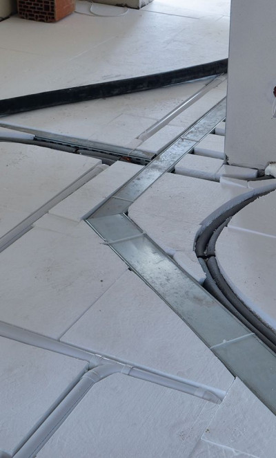

Z kolei w przypadku izolacji podłogi na gruncie, podstawowym utrudnieniem jest konieczność usunięcia, a więc zniszczenia istniejących warstw podłogi. Ponadto na ułożenie nowych wraz z izolacją zwykle brakuje miejsca. Wyjątkiem są dość popularne w bardzo starych domach drewniane podłogi na legarach, gdzie do dyspozycji mamy ok. 30 cm. Wówczas możemy sobie pozwolić na ułożenie 10-15 cm izolacji, a nawet na wykonanie typowego wodnego ogrzewania podłogowego. Jednak w remontowanych domach o wiele częściej podłogę pozostawia się bez większych zmian. Zaś jeżeli zakłada się podłogówkę, to raczej w wersji elektrycznej - jako maty pod płytkami lub folie grzejne pod panelami.
Izolacja podłogi
Izolację podłogi zmienia się lub pogrubia rzadko. Zwykle tylko przy kapitalnym remoncie całego budynku. (fot. A. Papliński)
