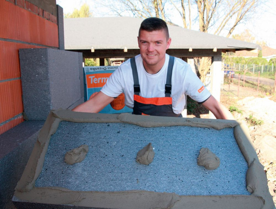

Styropian fasadowy
Nawet najlepszy styropian fasadowy nie nadaje się do ocieplania fundamentów. Kluczem do sukcesu jest zawsze stosowanie danego wyrobu zgodnie z przeznaczeniem. (fot. Termo Organika)

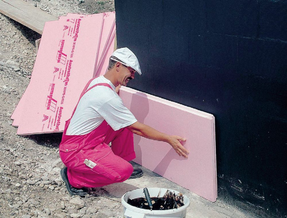

Styrodur, czyli XPS
Polistyren ekstrudowny, znany też jako XPS lub styrodur to materiał dość blisko spokrewniony ze styropianem. Chociaż obecny jest na polskim rynku od dobrych 20 lat to dotąd nie zdobył zbyt wielkiej popularności. Postrzegany jest raczej jako materiał do zadań specjalnych - lepszy od styropianu i stosowany tam, gdzie parametry styropianu okazują się niewystarczające. Jest w tym sporo racji, w tym sensie, że pod względem technicznym rzeczywiście wyraźnie góruje on nad swoim "starszym bratem". Główne przeszkody w jego upowszechnieniu się to zaś wyższa cena oraz nieznajomość. Nieco paradoksalnie, ta pierwsza bariera straciła w ostatnich latach na znaczeniu po prostu dlatego, że styropian bardzo podrożał. W efekcie różnica cen stała się mniejsza. Natomiast co do nieznajomości materiału to wciąż jest podobnie - niewiele potrafią o nim powiedzieć nie tylko inwestorzy i wykonawcy lecz nawet projektanci.
XPS cechują lepsze niż styropian wszystkie podstawowe parametry. Jest od niego znacznie bardziej wytrzymały mechanicznie (wysoka odporność na ściskanie), kilkukrotnie mniej nasiąkliwy, zaś izolacyjność cieplną ma na poziomie najlepszych odmian styropianu. Co bardzo ważne, chociaż XPS również występuje w różnych odmianach to różni je przede wszystkim wytrzymałość mechaniczna (odporność na ściskanie), przy tak samo niskiej nasiąkliwości oraz świetnej izolacyjności cieplnej. Z zastrzeżeniem, że jest to różnica pomiędzy wytrzymałością bardzo dobrą (i tak lepszą niż styropianu) oraz ekstremalnie wysoką.
Płyty styroduru (XPS)
XPS charakteryzuje znikoma nasiąkliwość oraz bardzo duża wytrzymałość. Dlatego jest szczególnie polecany do izolacji ścian fundamentowych i płyt fundamentowych. (fot. Austrotherm)
Generalnie można przyjąć, że XPS - nawet tych "najsłabszych", jak na ten materiał odmian - nadaje się do zastosowania zamiast dowolnej odmiany styropianu - nawet takiej o podwyższonej wytrzymałości i/lub obniżonej nasiąkliwości. Spełni wszystkie wymagane w ich przypadku parametry, i to z dużym zapasem.

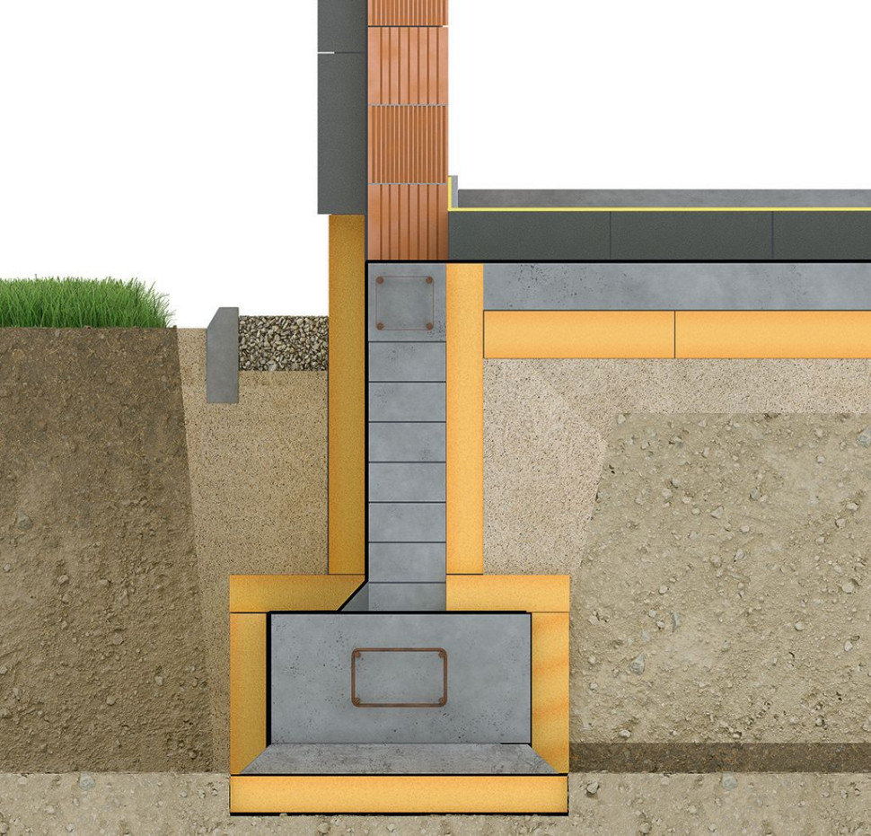

Izolacja ułożona wokół całych ścian i ław fundamentowych
Tak naprawdę tylko izolacja ułożona wokół całych ścian i ław fundamentowych pozwala wyeliminować mostki termiczne. Ale do ułożenia pod ławami nadaje się wyłącznie XPS. Jego rodzaj powinien określić projektant. (fot. Swisspor)

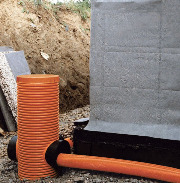

Drenaż
Nawet pokrycie ocieplenia zewnętrzną izolacją przeciwwilgociową i wykonanie drenażu nie oznacza, że nie będzie ono mieć kontaktu z wodą i wilgocią. (fot. Aco)

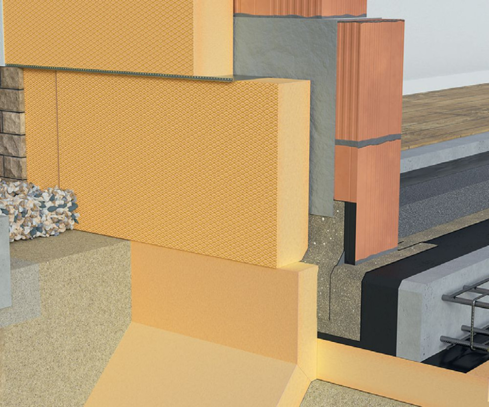

Izolacja cieplna pod płytą fundamentową
Izolacja cieplna pod płytą fundamentową zawsze jest bardzo mocno obciążona. Stosowanie najwyższej jakości materiału to w tej sytuacji konieczność. (fot. Swisspor)
Najważniejszym wskaźnikiem wytrzymałościowym jest parametr CS(10), czyli formalnie wytrzymałość na ściskanie przy 10% odkształceniu względnym. Mówiąc prościej, jest to miara odporności styropianu na zgniecenie. CS(10) opisuje to, jak duży nacisk jest potrzebny, żeby sprasować płytę o 1/10 jej pierwotnej grubości, np. z 10 do 9 cm. Zwykle przyjmuje się, że np. w przypadku podłóg na gruncie, nie powinno to być mniej niż 80 kPa. Chociaż, oczywiście, wyższe wartości są jak najbardziej pożądane. W przypadku XPS jest to znacznie więcej, najczęściej spotykaną odmianę charakteryzuje CS(10) na poziomie 300 kPa, ale są nawet wersje 700 kPa.
Pod tym względem różnica pomiędzy styropianem i styrodurem jest więc także bardzo duża. Można przy tym zauważyć pewną raczej niepokojącą tendencję. Jeszcze kilka lat temu styropiany fundamentowe zwykle charakteryzował parametr CS(10) 150 kPa, natomiast obecnie jest to raczej 100 kPa, zdarza się zaś nawet 80. Czyli w to szczególne miejsce trafia styropian po prostu mechanicznie słabszy, bardziej miękki, a najpewniej również o mniejszej gęstości. Zaś robienie tego rodzaju oszczędności przez producentów budzi już obawy o jakość wyrobów. Praktyka natomiast dowodzi, że twardszy materiał izolacyjny jest po prostu lepszym i bezpieczniejszym wyborem, nawet jeżeli z projektu nie wynikają w tym względzie jakieś szczególne wymogi. Większa wytrzymałość to przecież chociażby wyższa odporność na przypadkowe uszkodzenia przy montażu, zasypywaniu ziemią itd.

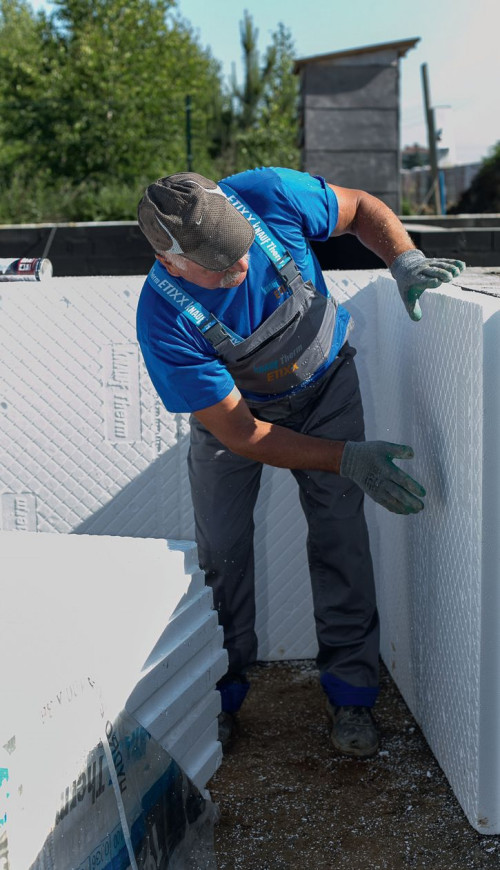

Układanie izolacji fundamentów
Niska lambda to tylko jedna z pożądanych cech materiału do izolacji fundamentów. Nie wolno zapominać, że znajdzie się on w szczególnie trudnym środowisku. (fot. Knauf Therm)
Nie bez przyczyny pisaliśmy wcześniej o nasiąkliwości oraz wytrzymałości mechanicznej (na obciążenia). W szczególnym miejscu, na fundamentach lub pod płytą fundamentową, mają one ogromne znaczenie. Teoretycznie świetny jako izolator styropian o niskiej lambdzie w rzeczywistości wcale nie będzie aż tak dobry, jeżeli ulegnie zawilgoceniu lub uszkodzeniu. Trzeba zaś pamiętać, że izolacja układana właśnie w takich miejscach ma szczególny charakter jeszcze z tego względu, że jej poprawienie lub wymiana na ścianach fundamentowych jest trudna, zaś pod płytą w ogóle niemożliwa. Stosując dobry, odporny i trwały materiał izolacyjny, kupujemy więc spokój na lata.
