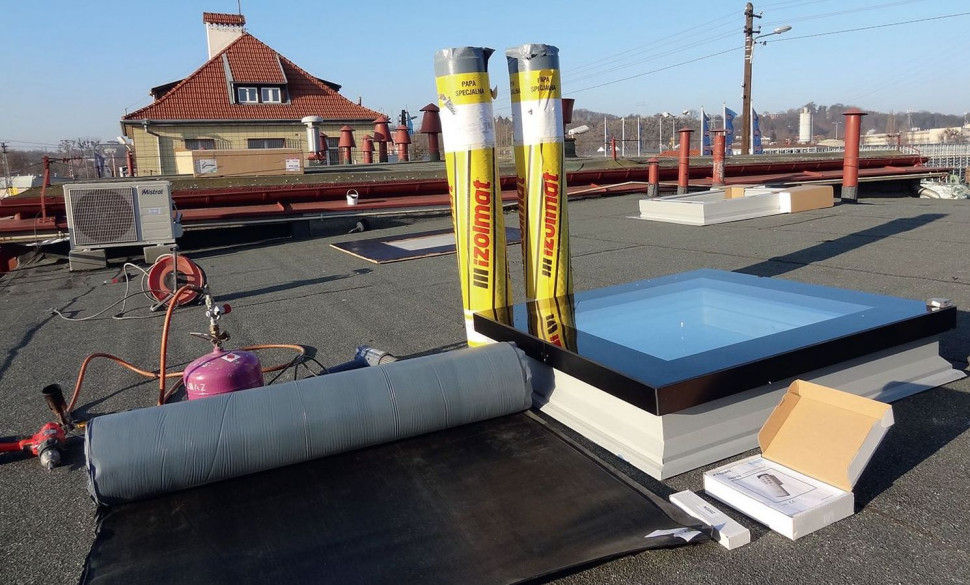

Montaż okien do dachów płaskich - potrzebne narzędzia
Montaż okien do dachów płaskich - krok 1. Potrzebne narzędzia: palnik gazowy obróbkowy/nagrzewnica, wkrętarka, nóż do wycinania papy oraz przesłona (z 8 mm płyty OSB o wymiarach 100 x 40 cm) chroniąca ramę okna przed płomieniem nagrzewnicy.

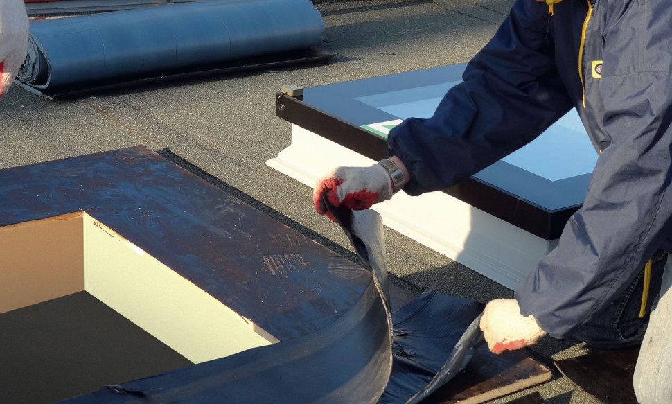

Ułożenie pierwszej warstwy papy samoprzylepnej podkładowej Izoplan PYE G200 S3, SP - montaż papy na styk
Montaż okien do dachów płaskich - krok 3. Ułożenie pierwszej warstwy papy samoprzylepnej podkładowej Izoplan PYE G200 S3, SP - montaż papy na styk.

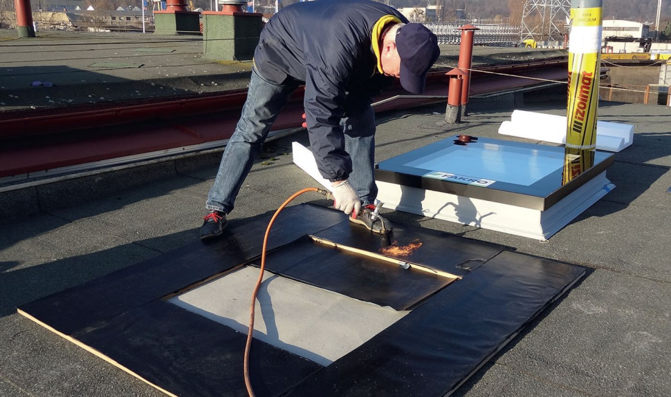

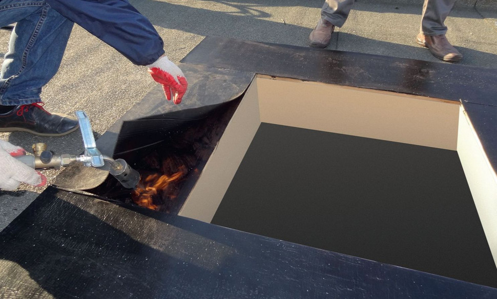

Aktywacja samoprzylepności papy za pomocą palnika gazowego
Montaż okien do dachów płaskich - krok 4. Aktywacja samoprzylepności papy za pomocą palnika gazowego.
Nagrzewanie wierzchniej strony papy w celu stopnienia mikrofolii przed zamontowaniem okna
Montaż okien do dachów płaskich - krok 5. Nagrzewanie wierzchniej strony papy w celu stopnienia mikrofolii przed zamontowaniem okna.

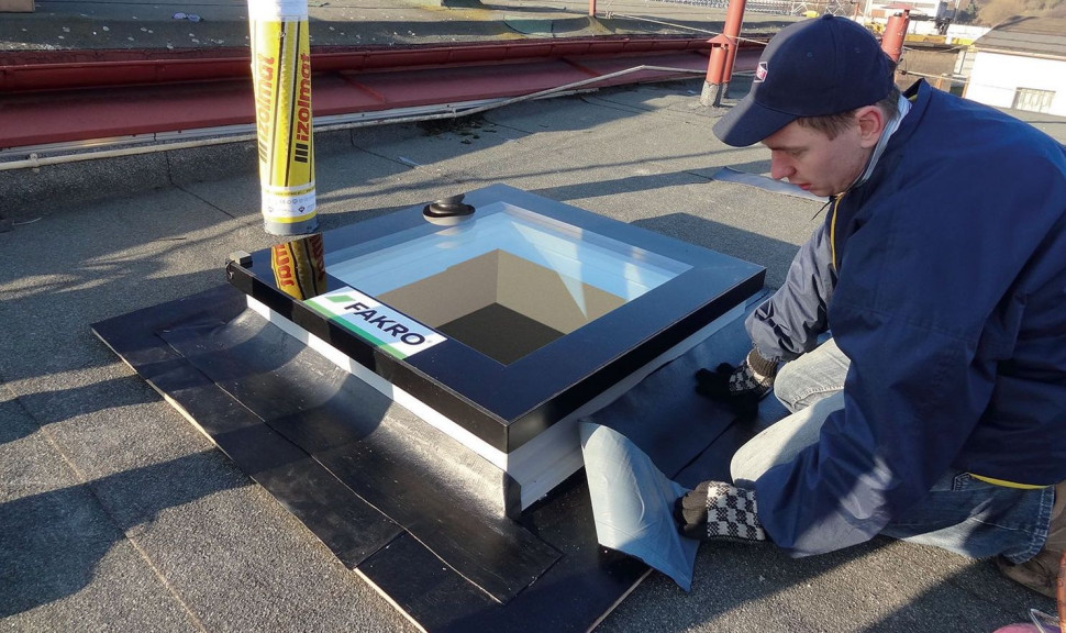

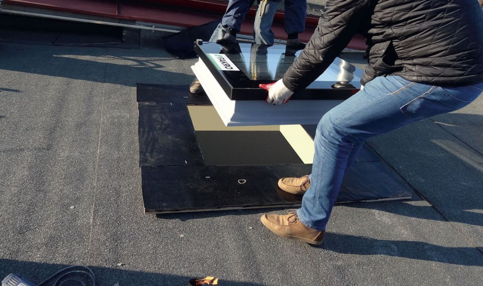

Osadzenie okna na roztopionej warstwie bitumu podkładowej papy samoprzylepnej
Montaż okien do dachów płaskich - krok 6. Osadzenie okna na roztopionej warstwie bitumu podkładowej papy samoprzylepnej.

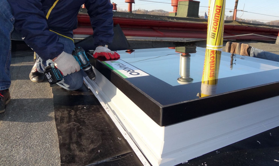

Zamocowanie mechaniczne okna przy pomocy wkrętów rozmieszczonych w odstępach zalecanych w instrukcji montażu
Montaż okien do dachów płaskich - krok 7. Zamocowanie mechaniczne okna przy pomocy wkrętów rozmieszczonych w odstępach zalecanych w instrukcji montażu.

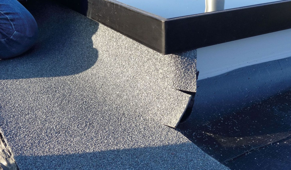

Obróbka stref krawędziowych - przyklejenie obwodowo wycinków papy na styku powierzchni poziomej i pionowej kołnierza okna na wysokości połowy ramy okiennej
Montaż okien do dachów płaskich - krok 8. Obróbka stref krawędziowych - przyklejenie obwodowo wycinków papy na styku powierzchni poziomej i pionowej kołnierza okna na wysokości połowy ramy okiennej.

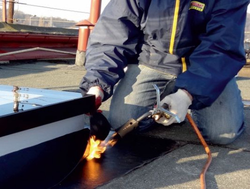

Aktywacja spodniej strony papy przy pomocy nagrzewnicy elektrycznej lub małego palnika gazowego obróbkowego
Montaż okien do dachów płaskich - krok 9. Aktywacja spodniej strony papy przy pomocy nagrzewnicy elektrycznej lub małego palnika gazowego obróbkowego. Minimalizuje to możliwość uszkodzenia płomieniem ramy okna z PVC i nie powoduje wycieku asfaltu, co zabezpiecza okno przed zabrudzeniem.
Obróbka narożników ramy okna - aktywacja i wzmocnienie samoprzylepności spodniej części papy Izolmat TOP SP przy pomocy nagrzewnicy lub palnika gazowego
Montaż okien do dachów płaskich - krok 10. Obróbka narożników ramy okna - aktywacja i wzmocnienie samoprzylepności spodniej części papy Izolmat TOP SP przy pomocy nagrzewnicy lub palnika gazowego.

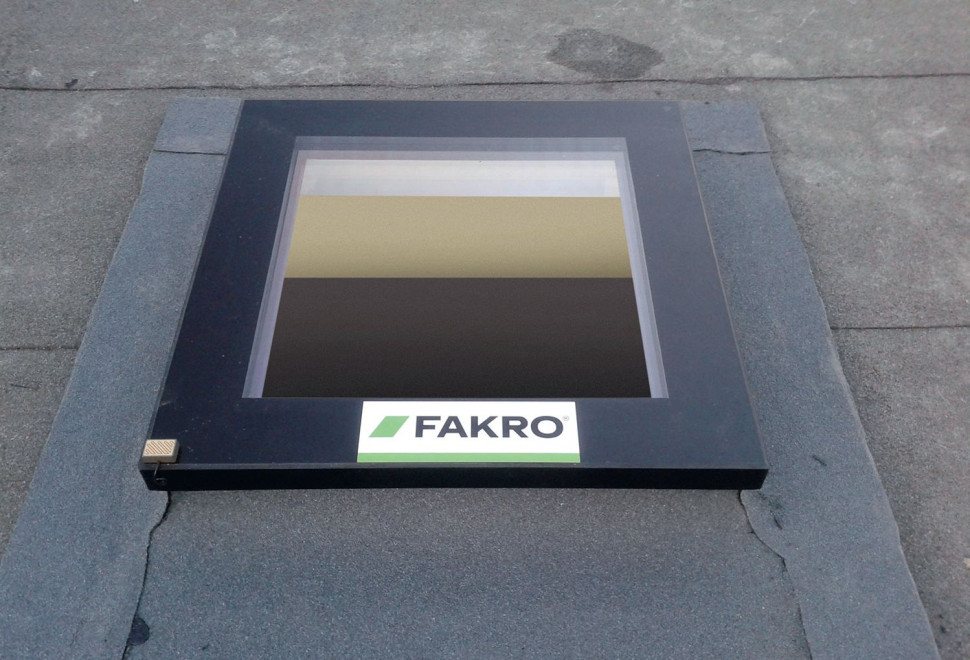

Montaż listew dociskowych na górnej pionowej krawędzi papy wierzchniego krycia
Montaż okien do dachów płaskich - krok 11. Montaż listew dociskowych na górnej pionowej krawędzi papy wierzchniego krycia.
Prawidłowo wykonany montaż okna w dachu płaskim przy użyciu pap samoprzylepnych
Prawidłowo wykonany montaż okna w dachu płaskim przy użyciu pap samoprzylepnych.
