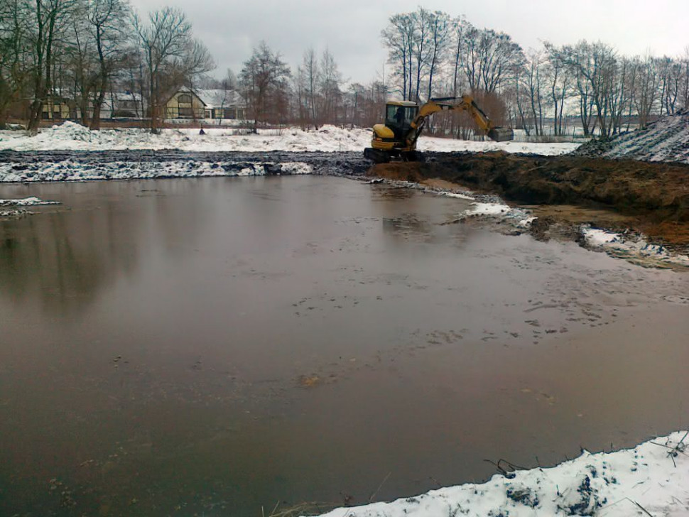

Jest kilka sposobów, by budować na działce z wysokim poziomem wód gruntowych. Jednym z nich, bardzo kosztowym, jest wymiana gruntu. Stosuje się go jednak rzadko. Bardziej popularne, choć także nietanie, jest podwyższenie gruntu. Do tego celu można wykorzystać ziemię np. z innych budów bądź gruz z rozbiórki. Niewykluczone, że budulec uda się pozyskać za darmo. Kolejnym rozwiązaniem jest wykonanie na posesji stawu lub oczka wodnego, do którego trafi nadmiar wód gruntowych.

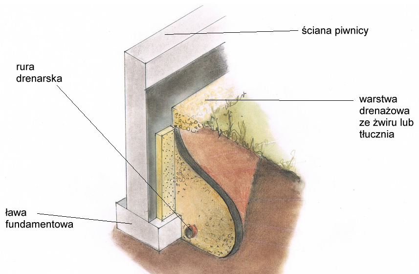

Na podmokłej działce niezbędny jest drenaż opaskowy, czyli wkopany w ziemię dookoła budynku system rur drenarskich. Umożliwia on odprowadzanie nadmiaru wody z pasa gruntu otaczającego fundament. Wykonane z tworzywa sztucznego lub ceramiki rury mają na całym obwodzie otwory, przez które do środka wpływa woda. Są one ułożone ze spadkiem, dzięki czemu woda spływa poza obręb budynku. Rury mogą być owinięte otuliną pełniącą rolę filtra, który zabezpiecza otwory przed zatykaniem przez cząstki gruntu.
Trzeba pamiętać, że drenaż sprawdzi się tylko wtedy, gdy będziemy mieli dokąd odprowadzać wodę. Może to być instalacja melioracyjna, studnie chłonne, staw, pobliska rzeczka itp.
Schemat: Drenaż opaskowy
Drenaż opaskowy układa się wokół budynku w celu odprowadzenia nadmiaru wody.

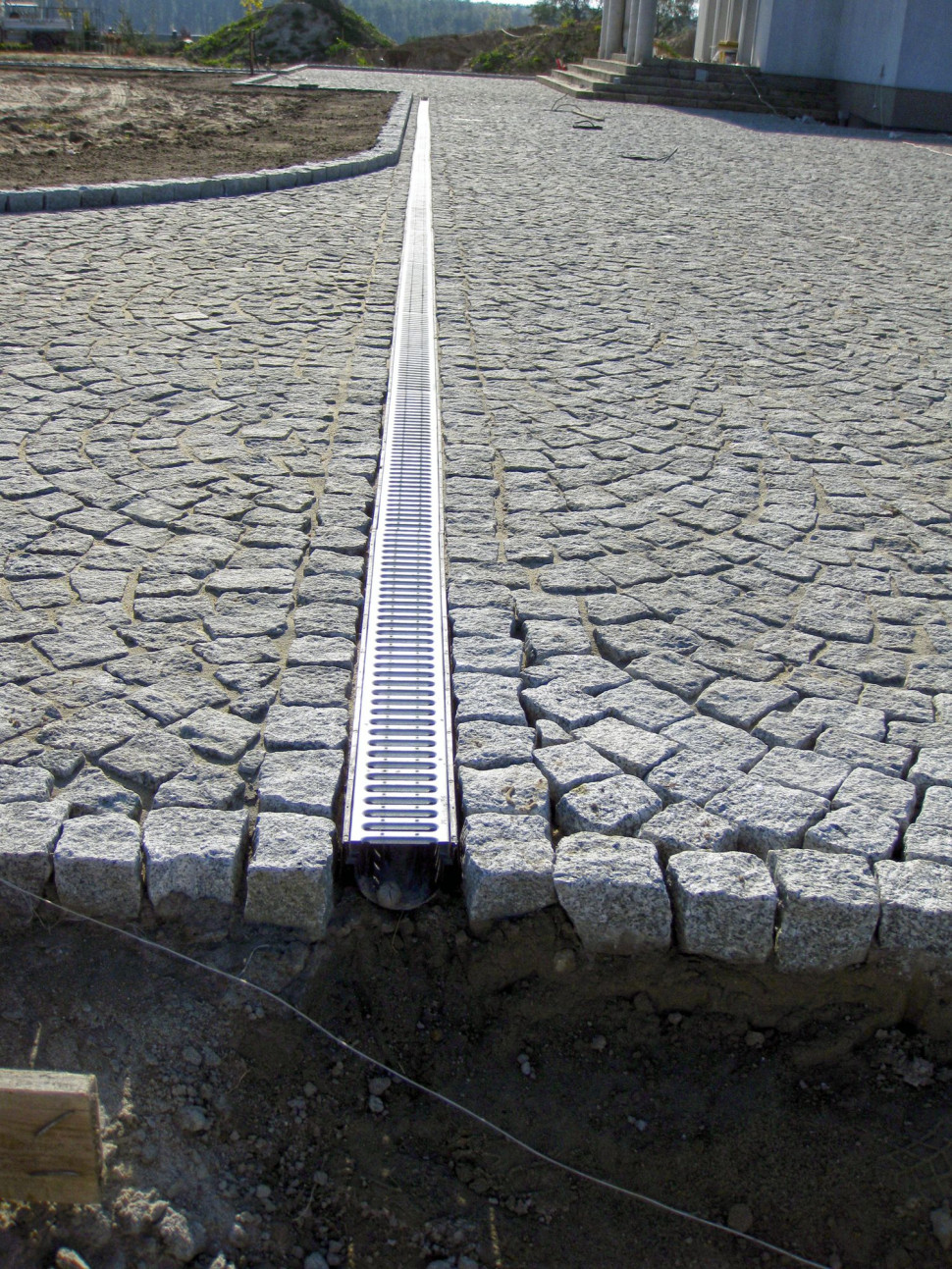

Jeżeli nadmiar wody występuje także na samej powierzchni gruntu, warto zastosować odwodnienie liniowe. Jego najważniejszym elementem są betonowe korytka, które wkopuje się w grunt i przykrywa rusztami. Ruszty powinny znajdować się ok. 5 mm poniżej powierzchni terenu. Korytka łączy się ze sobą w długie ciągi, ulokowane zazwyczaj wzdłuż traktów pieszych i podjazdu do garażu. Muszą być one ułożone ze spadkiem w kierunku studzienki magazynowej, do której będzie spływała woda.
Odwodnienie liniowe
Odwodnienie liniowe układa się z odpowiednim spadkiem w kierunku studzienki magazynowej. (fot. Hauraton)
