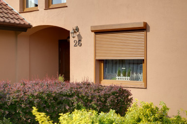

Najczęściej spotykany jest model elewacyjny. Skrzynkę takiej rolety mocuje się do elewacji domu (stąd jej nazwa), tuż nad oknem, natomiast prowadnice - po bokach wnęki okiennej. Kasetę można zamówić pomalowaną fabrycznie na jeden z wielu kolorów z palety RAL, albo samodzielnie pomalować farbą elewacyjną pasującą do ściany. Roletę najłatwiej przytwierdzić do przegrody jedno- lub trójwarstwowej - w takim przypadku wystarczą zwykłe kołki montażowe. Więcej zachodu wymaga montaż do ściany dwuwarstwowej. Ze względu na małą wytrzymałość warstwy ociepleniowej, trzeba bowiem zastosować specjalne długie kotwy, które znajdą oparcie w warstwie nośnej muru.
Wadą tego typu rolet jest to, że na fasadzie tworzą się nieestetyczne wypustki, na których osadza się brud, wilgoć, a zimą śnieg.

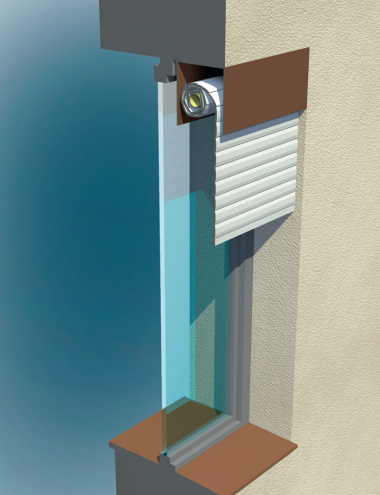

Trzecie rozwiązanie - model nakładany - można zastosować tylko wtedy, gdy wymieniamy okna. W tym wariancie skrzynkę osłony umieszcza się pomiędzy ościeżem, a górnym fragmentem ramy okiennej. Okno musi być więc niższe niż dotychczas. Zaletą takiego rozwiązania jest całkowite ukrycie kasety w ścianie. Z zewnątrz osłania ją bowiem ocieplenie i tynk, natomiast od środka - specjalne profile maskujące.
Roleta elewacyjna.
Roleta elewacyjna.

Roleta zewnętrzna nakładana
Roleta nakładana.

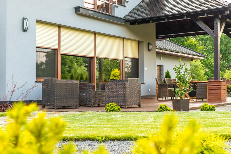

Latem szczególnie docenimy to, że rolety zapobiegają przegrzewaniu się pomieszczeń. (fot. Aluprof)

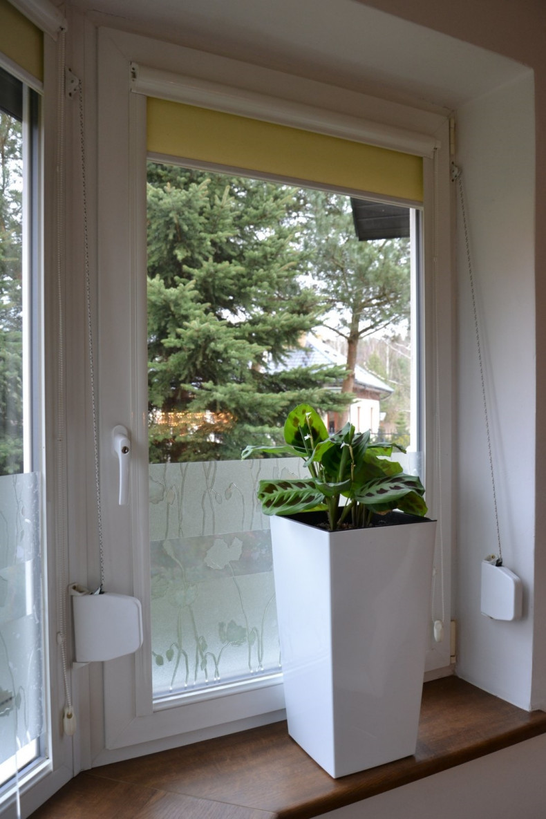

Zwijacz taśmy służącej do sterowania roletą
Zwijacz taśmy służącej do sterowania roletą montuje się na dowolnej wysokości - ważne jednak, by dostęp do niego był wygodny. (fot. L. Jampolska)
