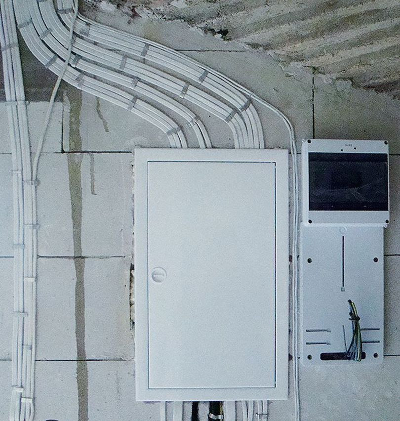

W systemach przewodowych sygnały od czujników do centralki są przesyłane kablami, które należy układać pod tynkiem, a więc przed wykończeniem ścian. W nowo budowanym domu, najlepiej zatem poprowadzić potrzebne przewody razem z układaniem instalacji elektrycznej, nawet jeśli wykonanie alarmu zamierzamy przesunąć w czasie.
W nowym domu, okablowanie do instalacji alarmowej powinno się ułożyć przed otynkowaniem ścian (fot. z lewej: fot. M. Błażejewski), a w tablicy rozdzielczej przewidzieć odpowiednio więcej miejsca na podłączenie dodatkowych obwodów (fot. z prawej: fot. Cz. Dąbrowski)
