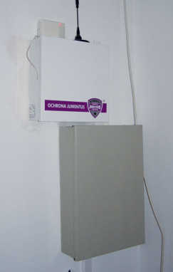

System alarmowy: przewodowy i połączony z firmą monitorującą. Dwie strefy ochrony.
  • Ochrona obwodowa – kontaktrony na roletach, oknach, drzwiach, bramie garażowej.

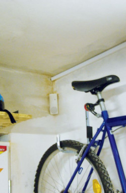

  • Wewnętrzna ochrona przestrzenna – 7 czujników PIR (garaż, korytarz i pokoje na górze, salon, wiatrołap), czujnik gazu usypiającego (sypialnia).
  • Inne elementy systemu – 3 manipulatory (wiatrołap, garaż, korytarz na poddaszu), centralka (garderoba), antena zewnętrzna wzmacniająca sygnał centralki, zasilanie awaryjne, pilot antynapadowy, sygnalizator alarmu.

Decyzja: system alarmowy instalowałem samodzielnie 5 lat temu, kiedy budowałem dom. Dlatego nie był drogi. Dla pewności wezwałem fachowca, który sprawdził poprawność montażu, podłączył instalację do centrali i skonfigurował. System podzieliłem na dwie strefy ochronne.
Strefa, umownie nazwana nocną, wykorzystuje kontaktrony na obwodzie budynku – w drzwiach i oknach. Zamontowałem je, ponieważ rolety nie są antywłamaniowe. Alarm na obwodzie pozwala nam czuć się bezpiecznie, przebywając w domu. Dzięki niemu, nawet gdy alarm jest uzbrojony, możemy swobodnie poruszać się wewnątrz budynku. Drugi system, na czujniki ruchu, dodatkowo chroni dom, kiedy go opuszczamy.

  • 7 czujników ruchu o polu widzenia 120 stopni wystarcza na cały budynek. Mając sygnalizator gazu usypiającego, czujemy się bezpieczniej! Próby włamania na tzw. śpiocha są obecnie częste. Centralka ma oczywiście niezależne zasilanie i akumulator, wytrzymujący około dwie doby bez zasilania. Doładowuje się on automatycznie, po ponownym włączeniu prądu.
