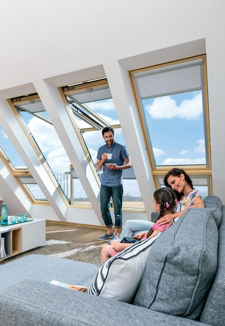

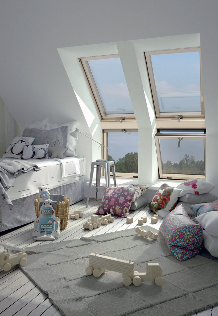

Do wyboru mamy też bardziej skomplikowane konstrukcje - przekształcające się w balkon oraz kolankowe. Okna takie gwarantują szerokie pole widzenia (można obserwować nie tylko niebo, ale i okolicę) i uatrakcyjniają bryłę domu. Duża powierzchnia przeszkleń wpuszcza mnóstwo światła na poddasze.
Kolankowe
Zbudowane są w zasadzie z okna połaciowego i fasadowego (zamontowanego w ściance kolankowej). Wykazują zalety ich obu - przede wszystkim zapewniają szerokie pole obserwacji. Mogą otwierać się w sposób uchylny i rozwierny. To dobra opcja w dachach bez okapu.
Balkonowe
Montowane są w płaszczyźnie połaci, warunkiem jest kąt nachylenia 40-50° i brak ścianki kolankowej. Składają się z części dolnej, która po odchyleniu do przodu (do pozycji pionowej) tworzy jak gdyby przezroczystą balustradę, oraz górnej - po uchyleniu do góry formuje się w szklany daszek.
Taka przypominająca balkon konstrukcja otwiera poddasze na otoczenie, a jednocześnie jest bezpieczna w użytkowaniu, dzięki bocznym barierkom połączonym z dolnym skrzydłem. Zabezpieczenie to jest niewidoczne przy zamkniętym oknie. Skrzydło górne można ustawić w dowolnej pozycji za sprawą specjalnego mechanizmu.

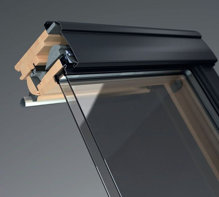

Profile i przeszklenia okien dachowych
Ramy (profile) okien dachowych zwykle wytwarza się z drewna sosnowego, klejonego warstwowo, które w fabryce jest impregnowane i malowane bezbarwnym lub białym lakierem. W sprzedaży są również produkty z ramami z PVC barwionego w masie (na biało bądź w odcieniach brązu imitujących drewno) albo pokrytego okleiną. Wewnątrz mają wzmocnienia ze stali lub kompozytu, a także komory, zwiększające izolacyjność termiczną.
Niemniej jednak parametry ram z PVC i drewna znacząco się nie różnią. I jedne, i drugie mogą mieć od zewnątrz blachę aluminiową (rzadziej miedzianą albo cynkowo-tytanową), zabezpieczającą przed wpływem warunków atmosferycznych.
Profile okien dachowych wykonane z drewna (fot. z lewej) oraz ramy drewniano-aluminiowe (fot. z prawej). (fot. Velux)

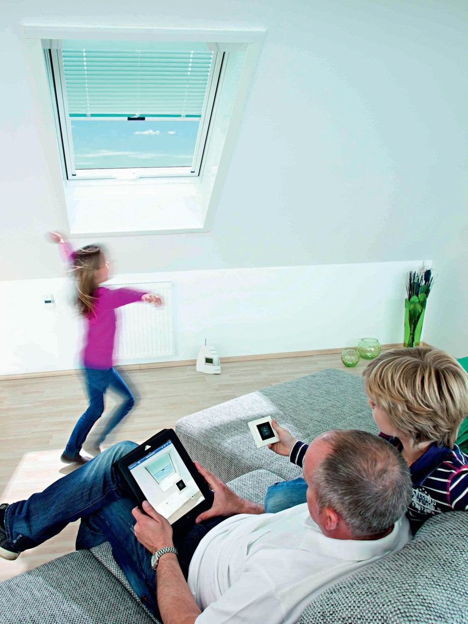

Sterowanie osłonami w oknach dachowych
Okna dachowe zwykle obsługuje się ręcznie. Jeśli znajdują się w trudno dostępnym miejscu - np. nad schodami, na dużej wysokości - za pomocą specjalnych teleskopowych drążków, którymi można też regulować osłony okienne. Najbardziej komfortowe jest jednak użycie pilota lub łącznika na ścianie.
Stolarkę sterowaną elektrycznie warto wyposażyć również w czujniki deszczu i wiatru, aby zamykała się sama w momencie pogorszenia aury, oraz w czujniki alarmujące o wybiciu szyby czy otwarciu skrzydła (jeśli w budynku jest system alarmowy).
Wybierając konkretne osłony przeciwsłoneczne warto zwrócić uwagę na sposób ich montażu i rodzaj sterowania. (fot. z lewej: Velux, fot. z prawej: Roto)

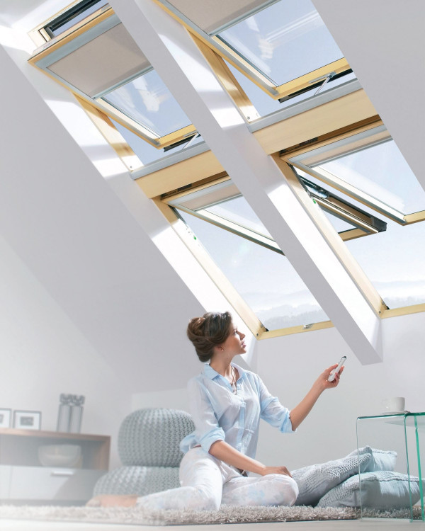

Okna dachowe sterowane pilotem
Okna dachowe sterowane pilotem (fot. Fakro)

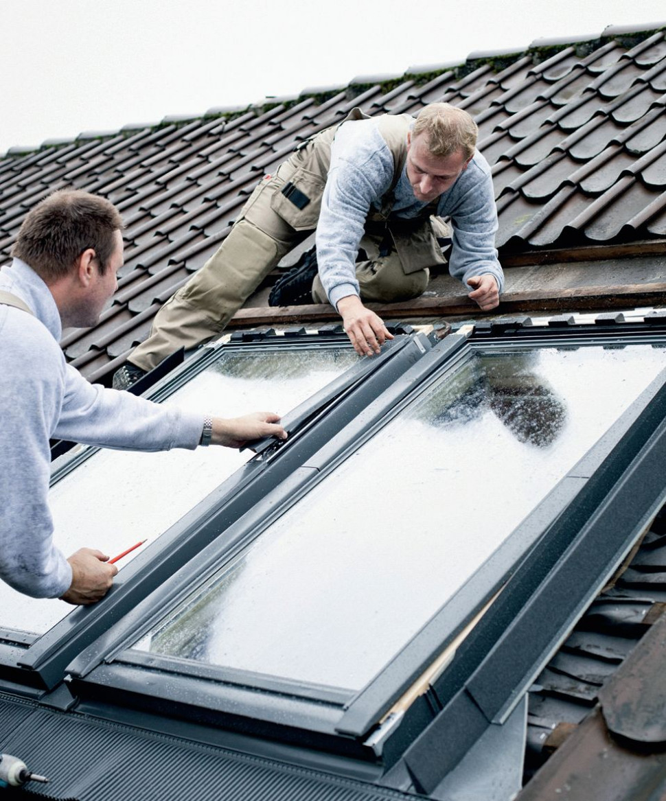

Montaż okna dachowego
Montaż okna dachowego (fot. Roto)
Montowanie okien dachowych
Na zamówienie możemy mieć przeszklenia praktycznie w dowolnym rozmiarze, jednak najłatwiej montuje się te o szerokości dopasowanej do rozstawu krokwi (a dokładnie, rozstaw ten powinien być nieco większy niż szerokość okien). (fot. Velux)

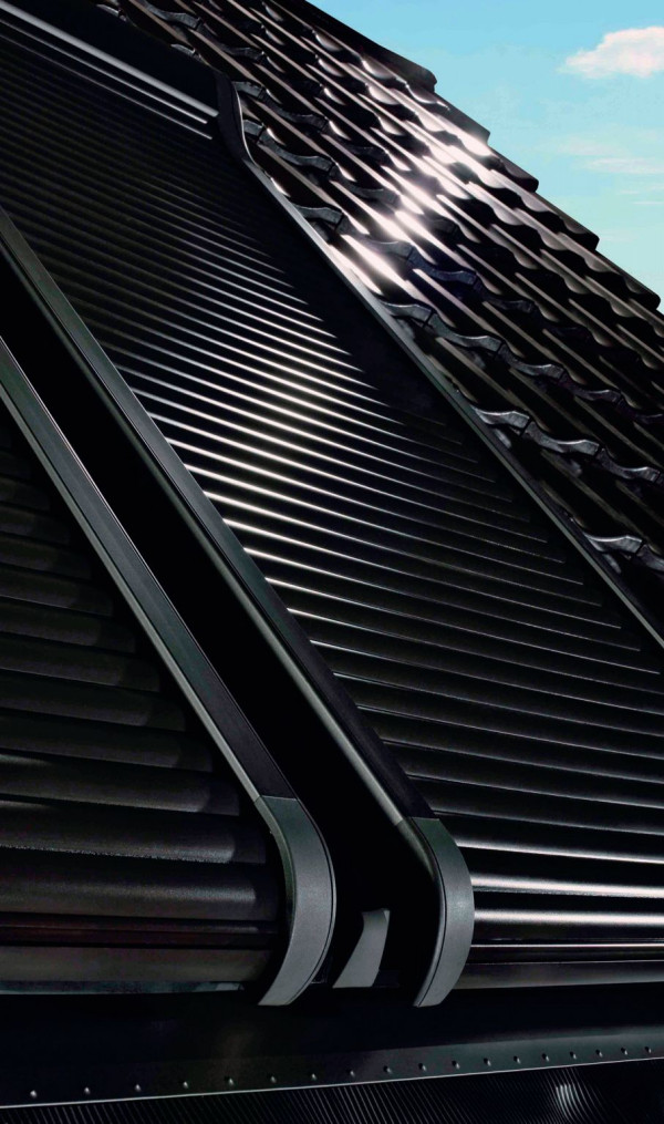

Ważne akcesoria do okien dachowych
Okna na poddaszu dobrze jest wyposażyć przede wszystkim w zewnętrzne osłony okienne, które ograniczają nagrzewanie się wnętrza i ucieczkę ciepła przez stolarkę w chłodnych miesiącach. Pozwalają zatem zmniejszyć wydatki na klimatyzację i ogrzewanie.
Do montażu na dachu przeznaczone są specjalne modele osłon - nieco inne, niż do fasad. Zewnętrzne rolety zwykle mają lamele w postaci zamkniętych profili aluminiowych, wypełnionych pianką poliuretanową. Markizy natomiast - poszycie z siatki z PVC lub z włókna szklanego, odporne na wpływ czynników atmosferycznych.

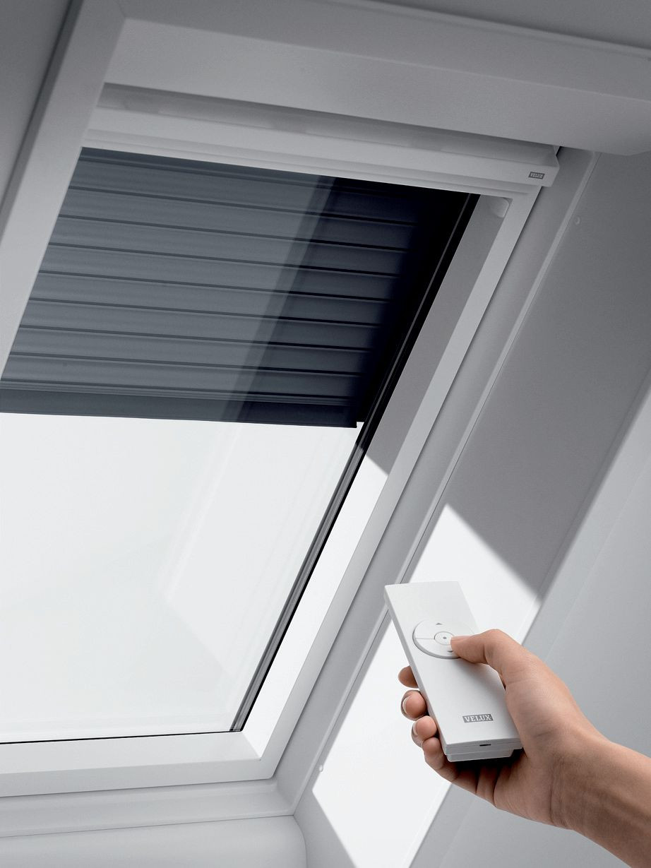

Rolety na oknie dachowym
Najpopularniejszym rodzajem osłon zewnętrznych do przeszkleń w dachu są rolety. (fot. Roto)
Warto zainwestować w wyroby z napędem elektrycznym, obsługiwane za pomocą pilota albo łącznika na ścianie (podobnie jak w przypadku okien). Konieczne jest jednak doprowadzenie do nich zasilania i przewodów sterujących. Niektóre osłony wyposażone są w akumulator ładowany z baterii słonecznej umieszczonej w kasecie. Natomiast te z wbudowanym czujnikiem natężenia światła automatycznie zamykają się przy silnym nasłonecznieniu.

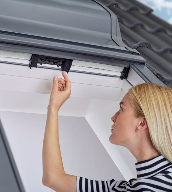

Okno dachowe z systemem wentylacji z rekuperacją
Okno dachowe z systemem wentylacji z rekuperacją. (fot. Velux)

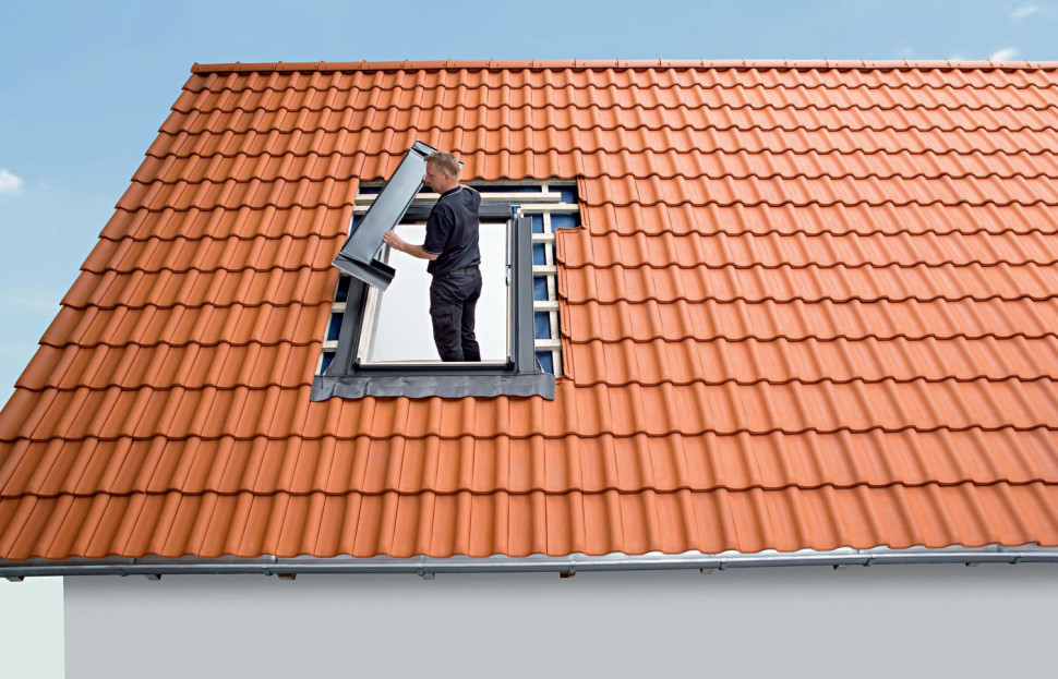

Kupujemy i instalujemy okna dachowe
Aby okna dachowe spełniały określone standardy, niezbędny jest ich fachowy montaż. Powierzenie wszystkich robót wykwalifikowanej ekipie zagwarantuje wygodę i pozwoli uniknąć dodatkowych kosztów (choć nawet najsolidniejszej firmie warto patrzeć na ręce). Samo osadzenie okna połaciowego w przygotowanym otworze zajmie wykwalifikowanemu dekarzowi około pół godziny. Całość prac - czyli wycięcie otworu, montaż i obróbki - kilka godzin.
Instalację najlepiej przeprowadzić równocześnie z kryciem dachu. Ułatwi to roboty, zmniejszy ryzyko powstania nieszczelności i uszkodzeń pokrycia. Jeśli zaś montaż wykonywany jest po ułożeniu pokrycia, należy je usunąć w miejscu planowanej stolarki oraz wyciąć wszystkie warstwy izolacji, pozostawiając co najmniej 10 cm zakład folii dachowej i paroszczelnej.
Okna połaciowe oferowane są w około dziesięciu standardowych rozmiarach, dostosowanych do typowego rozstawu krokwi i kąta nachylenia dachu. Inwestorzy najczęściej decydują się na te w formacie 78 × 140 cm i 78 × 118 cm. Można jednak zamówić stolarkę o dowolnej wielkości, kształcie, otwieraną w wybrany sposób. Modele o standardowych wymiarach, bez problemu dostaniemy w punktach sprzedaży pokryć dachowych (bez konieczności uprzedniego zamawiania) - wszak na ogół nabywa się od razu jedno i drugie. Wraz z oknami otrzymujemy elementy niezbędne do montażu, idealnie spasowane. Trzeba tylko dokupić zestaw uszczelniający, umożliwiający prawidłowe odprowadzanie wody deszczowej - dobiera się go odpowiednio do rodzaju pokrycia (płaskiego albo falistego) i głębokości montażu stolarki. Koszt kołnierza uszczelniającego wraz z dodatkowymi elementami wynosi 250-300 zł (w tym 23% VAT).
