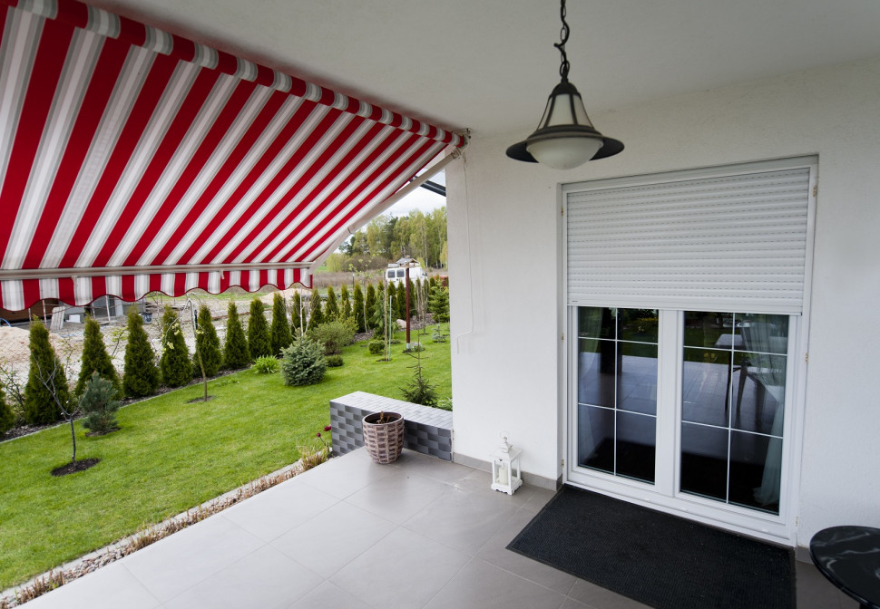

Rolety zewnętrzne
Walory użytkowe. Specjaliści wyliczyli, że najwięcej korzyści te osłony zewnętrzne dają latem, chroniąc wnętrza przed nadmiarem intensywnego gorąca od słońca. Po wyposażeniu w nie okien i przy całkowitym opuszczeniu podczas upałów, zazwyczaj nie ma konieczności montowania drogiej i energochłonnej instalacji z klimatyzatorami, ewentualnie używa się jej znacznie rzadziej. Natomiast w zimie mogą ograniczyć straty ciepła z promieniowania przez okna nawet o 50%. Oczywiście, również pod warunkiem szczelnego zaciągnięcia rolet z nastaniem zmierzchu i w trakcie dłuższej nieobecności domowników. W chłodniejszej porze roku przyczyniają się zatem do obniżenia kosztów ogrzewania budynku. W dobie energooszczędności, trudno nie docenić właściwości termoizolacyjnych tego rodzaju osłon.
Jednocześnie podkreśla się inne zalety, równie ważne, w tym izolację akustyczną (pancerz, wypełniony materiałem izolacyjnym, tłumi hałas z zewnątrz średnio o 10 dB) oraz utrudnienie sforsowania okna (w rejonach szczególnie narażonych na kradzieże, warto zamontować specjalnie wzmocnione rolety z atestem odporności na włamanie - standardowe modele najczęściej zabezpiecza się systemem alarmowym i kontaktronami).
Trwałość takich zewnętrznych osłon oblicza się na kilkadziesiąt lat, zatem długo chronią okna przed niekorzystnymi warunkami atmosferycznymi (wiatrem, śniegiem, deszczem, promieniami UV), przedłużając tym samym ich dobrą kondycję. Częściowo lub całkowicie zaciągnięte - stanowią izolację przed światłem w czasie snu, chwilowego relaksu, przy oglądaniu telewizji, czy kina domowego.
Roleta zewnętrzna
Roleta zewnętrzna (fot. Krispol)
Budowa. Roleta składa się z pancerza, skrzynki i prowadnic. Utworzony z licznych listew pancerz porusza się w prowadnicach bocznych, przytwierdzonych do ościeża okna. Listwy, z blachy aluminiowej bądź PVC, mogą mieć kształt profili otwartych albo zamkniętych, ewentualnie wypełnionych materiałem izolacyjnym (zwykle pianką poliuretanową). W przypadku modeli przeznaczonych na okna fasadowe, wał do nawijania pancerza montuje się w skrzynce, a w wyrobach na okna dachowe - umieszcza się go w kasecie przyczepionej do górnej ramy. Do takich osłon na dachu często dodaje się czujnik natężenia światła, lub akumulator solarny, który ładuje się z baterii słonecznej, zamocowanej w kasecie.
Montaż rolet na oknach fasadowych. Istnieją trzy rodzaje produktów do montażu w trakcie budowy domu - podtynkowe, naokienne i nadprożowe. Skrzynki wersji podtynkowych osadza się w specjalnie ukształtowanym nadprożu, ociepla od czoła i zakrywa tynkiem. Klapa rewizyjna znajduje się na dole skrzynki. Wyroby drugiego typu zakłada się jednocześnie z przeszkleniem, po przygotowaniu otworu okiennego uwzględniającego wysokość skrzynki. Najpierw przytwierdza się skrzynkę do dolnej części nadproża, następnie osadza się okno, na końcu ociepla i tynkuje. Klapa rewizyjna dostępna jest od strony wnętrz. Skrzynki odmian nadprożowych stanowią gotowe nadproże okna, dlatego produkuje się je z materiału ceramicznego lub utwardzonego styropianu, wzmocnionego prętami stalowymi. Najpierw osadza się skrzynkę, potem okno i prowadnicę z pancerzem.
Do zakładania podczas remontu przeznaczono rolety elewacyjne (przyczepiane do muru, na ewentualne ocieplenie) oraz nakładane na okno (mocowane do ramy). Do tej grupy należą wyroby przyczepiane do ramy okna, na murze budynku, oraz takie, których skrzynkę umieszcza się na murze, a prowadnice na oknie. W pierwszym typie, przytwierdza się prowadnice, na nich skrzynkę z pancerzem. Niestety, modele nakładane zmniejszają światło przeszklenia. Ta wada nie występuje przy roletach ze skrzynką usytuowaną na elewacji i z prowadnicami na bokach wnęki okiennej. Modele te najłatwiej założyć w budynkach z jedno- lub trójwarstwowymi murami. Natomiast trudno je przymocować do mało wytrzymałego ocieplenia. Do przegród dwuwarstwowych, z grubą termoizolacją, nadają się dobrze wersje, których skrzynkę montuje się na murze (po usunięciu części ocieplenia), a prowadnice na ramie okna.
Montaż rolet na oknach dachowych. Takie odmiany wyrobów można zamówić jako fabrycznie zespolone z oknem, albo dodać później - wtedy skrzynkę z mechanizmem nawijania oraz prowadnice przykręca się do ramy okna.
Sterowanie. Jest identyczne jak to do rolet w oknach fasadowych i dachowych. Małe i lekkie pancerze o wadze do 12 kg obsługuje się ręcznie, zwijaczem uchylnym z taśmą bądź linką. Natomiast cięższe i większe (o powierzchni powyżej 3 m2) - przy użyciu nawijarki z korbą. W domach z licznymi oknami, lepiej założyć sterowanie elektryczne, przewodowe lub radiowe. W pierwszym przypadku, rurowy silnik montuje się w wale nawijającym pancerz i łączy go przewodami z łącznikiem na ścianie. Możliwe jest zarządzanie indywidualnie każdą roletą, centralnie - wszystkimi, albo wybranymi grupami. W przypadku automatyki radiowej, w wale nawijającym umieszcza się silnik, odbierający fale radiowe. Zarządza się nim pilotem. Inteligentne sterowanie następuje po dodaniu systemu rolet do układu automatyki domowej. Zwykle konfiguruje się opcje automatycznej pracy - o określonej godzinie, po zapadnięciu zmierzchu, podczas intensywnego nasłonecznienia, symulacja obecności właścicieli, włączanie alarmu w razie naruszenia rolet.
