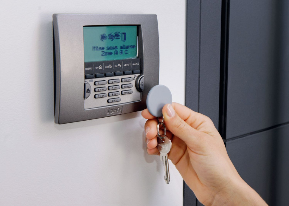

Do obsługi systemu alarmowego służą urządzenia sterujące, takie jak manipulatory (klawiatury z wyświetlaczem), piloty, karty zbliżeniowe i breloki. Umożliwiają aktywowanie i dezaktywowanie systemu oraz zaprogramowanie instalacji. Zadaniem urządzeń sterujących jest też przekazanie informacji o uruchomieniu alarmu i wszystkich zdarzeniach, które zarejestrował system alarmowy. Manipulator najlepiej umieścić w pobliżu drzwi wejściowych lub w garażu, aby móc szybko wydać polecenie centrali alarmowej.
Sterowanie instalacją alarmową - manipulator i brelok
Do obsługi instalacji alarmowej przeznaczone są manipulatory i breloki (fot. Somfy)

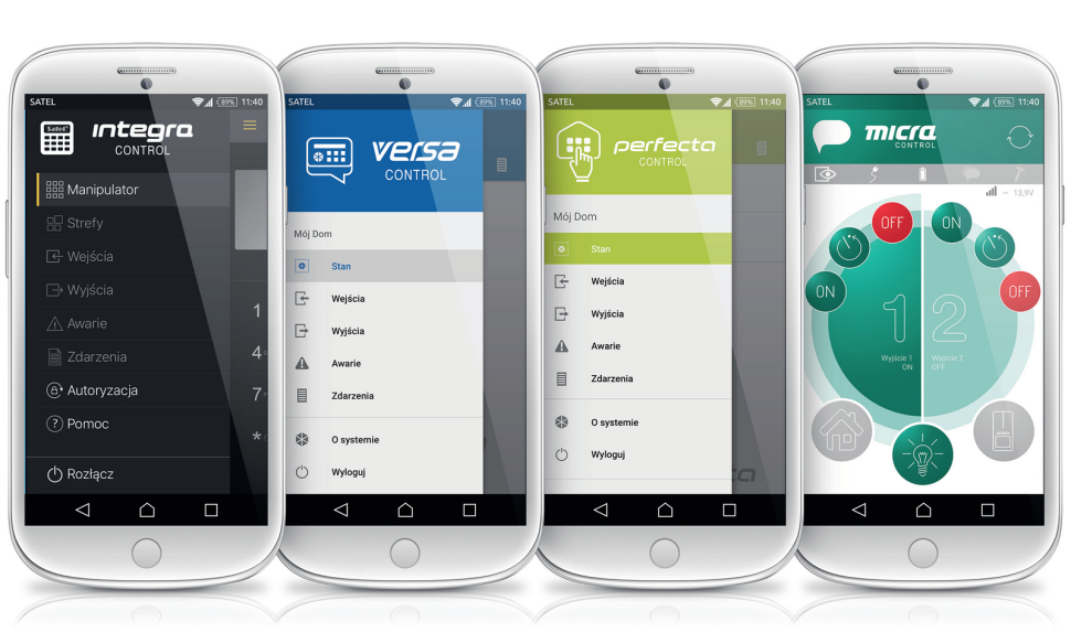

Aplikacje mobilne do sterowania instalacją alarmową
Dzięki oferowanym przez producentów alarmów aplikacjom, instalacją można sterować z dowolnego miejsca za pomocą smartfona. (fot. Satel)

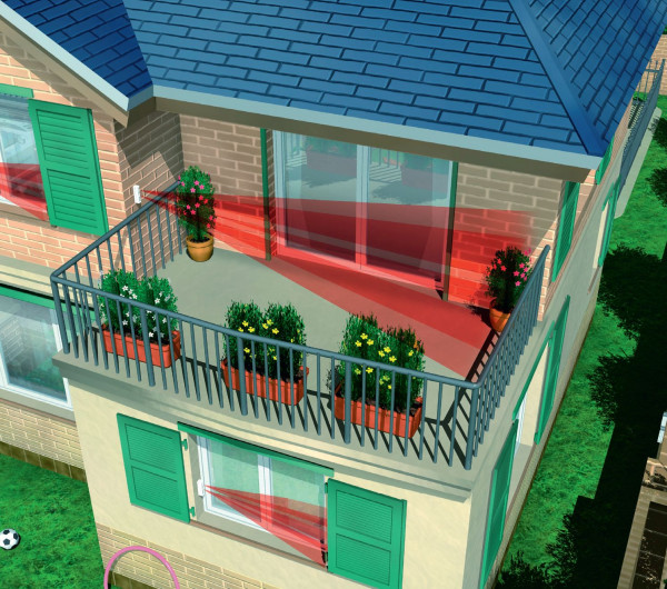

Bariery mikrofalowe i podczerwieni w instalacji alarmowej
Urządzenia te wysyłają wiązki promieniowania, a ich przecięcie uruchamia alarm. Stosuje się je na zewnątrz domu - na ogrodzeniu, na ścianie budynku przy oknach i drzwiach, a także przy bramie garażowej.
Bariery podczerwieni montuje się na zewnątrz budynku - na ogrodzeniu, na ścianie domu przy oknach i drzwiach, a także przy bramie garażowej
Bariery podczerwieni montuje się na zewnątrz budynku - na ogrodzeniu, na ścianie domu przy oknach i drzwiach, a także przy bramie garażowej. (fot. Optex Security)
