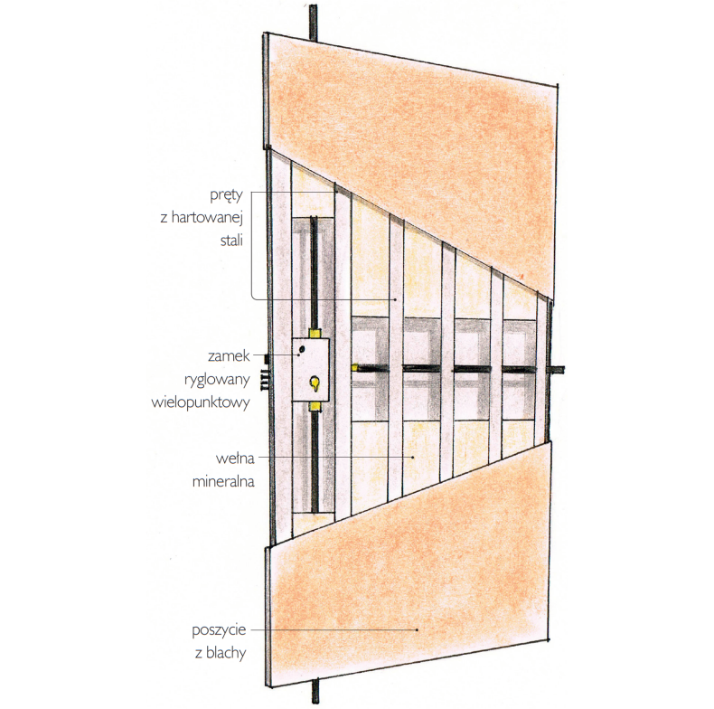

Drzwi zewnętrzne powinny być nie tylko ładne i funkcjonalne, ale także stanowić barierę dla złodzieja. Istnieje sześć klas odporności drzwi na włamanie. Najłatwiej jest sforsować drzwi oznaczone klasą RC1, najtrudniej - RC6. Drzwi do domów jednorodzinnych zwykle mają klasę RC2 lub RC3 (niektórzy producenci nie podają jej wcale), dzięki czemu są w stanie "bronić" się przed wyposażonym w proste narzędzia włamywaczem od kilku do nawet kilkunastu minut. Nie warto na pewno montować w domu drogich, antywłamaniowych drzwi, jeśli podwyższonej odporności na włamanie nie mają okna, drzwi tarasowe czy brama garażowa. W przeciwnym razie złodziej ominie główne wejście, wchodząc do budynku najsłabiej chronioną drogą.
Drzwi antywłamaniowe najczęściej wzmacnia się poziomymi i pionowymi stalowymi prętami oraz stalową blachą. Ważną rolę pełnią także znajdujące się w skrzydle antywyważeniowe bolce, które po zamknięciu skrzydła wsuwają się w specjalne, znajdujące się w ościeżnicy otwory. Zawiasy, umieszczone przynajmniej w trzech miejscach (ich liczba często zależy od ciężaru skrzydła), otoczone są specjalnymi stalowymi osłonami, chroniącymi je przed rozcięciem. Ważnym elementem drzwi są także zamki (mają siedem klas odporności na włamanie, im wyższa, tym lepiej) z kilkoma punktami ryglowania.
Zwykle producenci stosują dwa solidne zamknięcia, ponieważ ich zbyt duża liczba mogłaby osłabiać konstrukcję drzwi. Klasa odporności na włamanie odnosi się do skrzydła razem z zamkami i ościeżnicą. Jednak aby rzeczywiście została ona zachowana, drzwi muszą zostać właściwie zamontowane. Szczególnie solidnie należy zakotwić w ścianie ościeżnicę. Otwór pod drzwi antywłamaniowe również powinien być odpowiednio przygotowany. Jeśli dojdziemy do wniosku, że ściana jest zbyt słaba, można wzmocnić ją dodatkowo żelbetową lub stalową ramą.
Elementy drzwi zewnętrznych o zwiększonej odporności na włamanie - schemat
Elementy drzwi zewnętrznych o zwiększonej odporności na włamanie.
