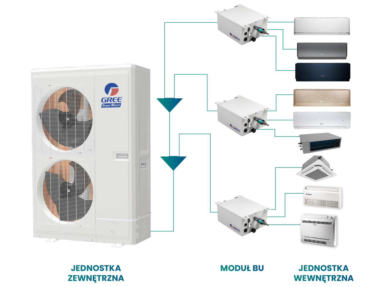

Pod względem skuteczności działania i wygody użytkowania modele split oraz multi split są w pełni porównywalne. Różnica tkwi natomiast w zakresie prac związanych z montażem. W wariancie split mamy jednostkę wewnętrzną, połączoną jedynie krótkimi rurkami i przewodami elektrycznymi z jednostką zewnętrzną, znajdującą się po drugiej stronie ściany zewnętrznej domu. Montaż nie jest więc trudny i w dowolnym momencie można dodać kolejne urządzenie. Ponadto każde z nich pracuje zupełnie niezależnie, co jest atutem w razie awarii.
jaki klimatyzator do domu
W domach jednorodzinnych dominują modele klimatyzatorów split i multi split - skuteczne i niezbyt trudne do zamontowania, fot. GREE
Natomiast w wariancie multi split mamy tylko jedną (choć większą) jednostkę zewnętrzną. Rury i przewody są o wiele dłuższe i ich ukrycie bywa kłopotliwe, szczególnie w już wykończonym i użytkowanym budynku. Ostatecznie koszty obu wariantów są zaś porównywalne. Tak więc montaż w wariancie multi split jest trudniejszy, natomiast nie mamy elewacji upstrzonej wieloma jednostkami zewnętrznymi. Musimy więc zdecydować, co jest dla nas ważniejsze.

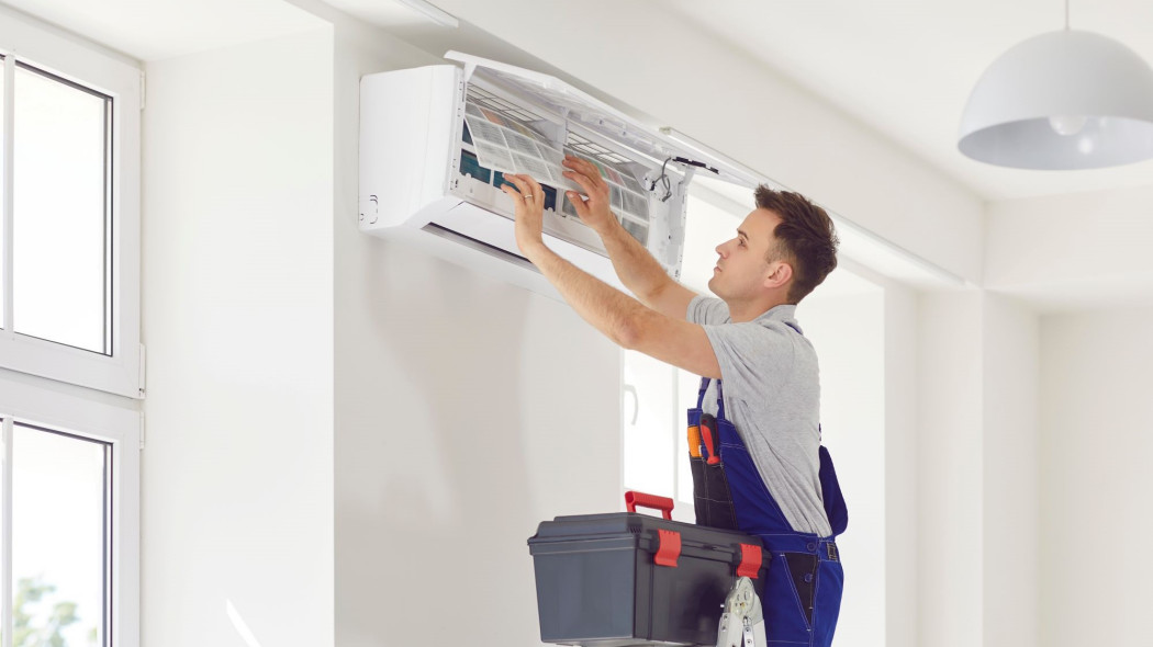

W popularnych poradnikach znajdziemy zazwyczaj zalecenie, że moc chłodnicza powinna wynosić 100-200 W/m2 powierzchni pomieszczenia. Generalnie taka metoda doboru mocy klimatyzatora jest słuszna, lecz bardzo niedokładna. Oznacza przecież, że w pokoju 20 m2 potrzebny będzie klimatyzator od 2 do 4 kW mocy chłodniczej. Dlatego trzeba ją traktować tylko jako orientacyjną, pierwszy krok przy doborze. Dopiero w kolejnych fachowiec powinien te wartości uściślić. Przede wszystkim przy dobrze mocy klimatyzacji musi on uwzględnić wielkość okien i to czy są osłonięte przed słońcem.
moc klimatyzatora
Wartość od 100 do 200 W mocy chłodniczej na 1 m2 powierzchni pomieszczenia trzeba traktować jedynie jako orientacyjną. Faktycznie potrzebną moc powinien ustalić fachowiec, fot. ROTENSO
Kolejnym zasadniczym czynnikiem jest sama konstrukcja budynku, to ile ciepła jest w stanie wchłonąć, a w związku z tym na ile szybko i mocno się nagrzewa. Fachowy dobór pozwala osiągnąć optymalny efekt. Czyli taki, w którym moc klimatyzacji jest wystarczająca do skutecznego chłodzenia, lecz równocześnie nie jest nazbyt wysoka. Zbytnia przesada doprowadzi bowiem do tego, że niepotrzebnie wydamy więcej na same klimatyzatory, będą one głośniejsze i zużyją więcej prądu. W skrajnych przypadkach zakres regulacji ich mocy może być niewystarczający, przez co będą się nadmiernie często włączać i wyłączać, zaś ich trwałość spadnie.
