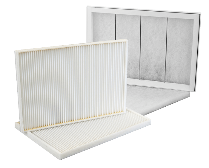

Filtry
Zabrudzony filtr w rekuperatorze spowalnia pracę wentylacji i sprawia, że jest mniej wydajna

Każdy rodzaj rekuperatora PRO-VENT MISTRAL ma dopasowany rodzaj filtra do swojej budowy.
Standardowo stosuje się w nich włókniny filtracyjne klasy Iso Coarse 90% (G4), które wyłapują m.in. drobiny kurzu, grubszy pył, pyłki traw i drzew.
Jednak dla większości urządzeń dostępne są również filtry dokładne - ePM1 65% (F7). Mają one wyższą skuteczność i mogą zatrzymywać dodatkowo również roztocza, pył węglowy, częściowo smog i bakterie oraz do 65% drobnego pyłu i spalin.
