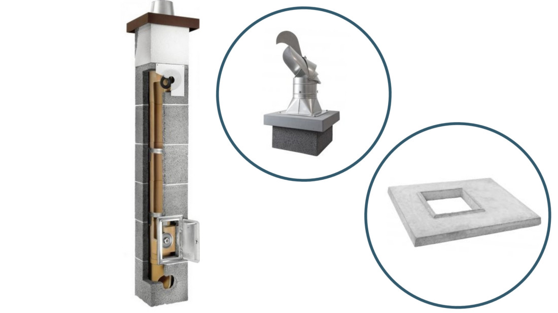

Czapka kominowa, czyli pierwsza ochrona przed wodą
Jednym z podstawowych elementów prawidłowego zakończenia komina jest czapka kominowa, czyli płyta przykrywająca jego górną część. Jej zadanie jest proste, ale bardzo ważne: ma chronić komin przed wnikaniem wody opadowej i śniegu. Bez solidnego przykrycia wilgoć może przedostawać się do struktury komina, prowadzić do zawilgocenia, uszkodzeń mrozowych i szybszej degradacji materiałów. Dobrze wykonana czapka wydłuża trwałość komina i zmniejsza ryzyko kosztownych napraw.
Czapkę kominową wykonuje się najczęściej z mrozoodpornego betonu, który dobrze znosi zmienne warunki atmosferyczne. Kluczowe jest jednak nie tylko samo tworzywo, ale też kształt i sposób wykonania. Płyta powinna wystawać poza obrys komina, aby woda nie spływała po jego ścianach. Bardzo ważny jest również kapinos, czyli odpowiednio uformowane podcięcie lub odsadzenie, które odcina strugę wody i sprawia, że krople spadają poza lico komina. Bez kapinosa nawet najlepsza płyta może nie spełniać dobrze swojej funkcji, bo deszcz będzie regularnie zawilgacał boczne powierzchnie.
Alternatywą dla tradycyjnych rozwiązań mogą być płyty włókno-cementowe, które dobrze znoszą wilgoć, mróz i promieniowanie UV. Ich zaletą jest również estetyka, szczególnie ważna przy nowoczesnych dachach i elewacjach. Niezależnie od wybranego materiału trzeba zadbać o staranne uszczelnienie miejsc połączeń. To właśnie tam najczęściej pojawiają się przecieki, które z czasem prowadzą do zawilgocenia obróbek, komina i fragmentów dachu.
Jak dobrać nasadę wentylacyjną?
Nasada wentylacyjna nie jest ozdobą i nie powinna być wybierana wyłącznie według wyglądu. Jej główne zadanie polega na wspomaganiu naturalnego ciągu oraz zabezpieczeniu przewodu przed wodą, zadymianiem i niekorzystnym wpływem wiatru. Trzeba jednak pamiętać, że sama nasada nie naprawi źle zaprojektowanej lub źle wykonanej wentylacji. Jeżeli kanał ma niewłaściwy przekrój, jest za krótki, niedrożny albo zakończony w złym miejscu, nawet najlepszy element na dachu nie zagwarantuje pełnej sprawności instalacji.
Do komina wentylacyjnego należy stosować nasadę wentylacyjną, a nie spalinową. To bardzo ważne, ponieważ różne przewody pracują w innych warunkach i wymagają innych rozwiązań. Nasady wentylacyjne wykonuje się często ze stali ocynkowanej, która dobrze sprawdza się w warunkach zewnętrznych. Przy wyborze trzeba zwrócić uwagę na średnicę lub przekrój przewodu, sposób montażu, ekspozycję na wiatr i to, czy nasada nie ograniczy przepływu powietrza.
Najprostsze są nasady stałe, takie jak wywietrzniki i wyrzutnie, które chronią wylot i pomagają uporządkować przepływ powietrza. Bardziej zaawansowane są nasady samonastawne, wyposażone w elementy ruchome ustawiające się zgodnie z kierunkiem wiatru. W miejscach szczególnie narażonych na silne podmuchy dobrze sprawdzają się też nasady obrotowe, które wykorzystują energię wiatru do wspomagania ciągu. Takie rozwiązania warto rozważyć zwłaszcza na budynkach stojących na otwartej przestrzeni, na dachach narażonych na częste zawirowania albo tam, gdzie wcześniej występowały problemy z niestabilną wentylacją.
