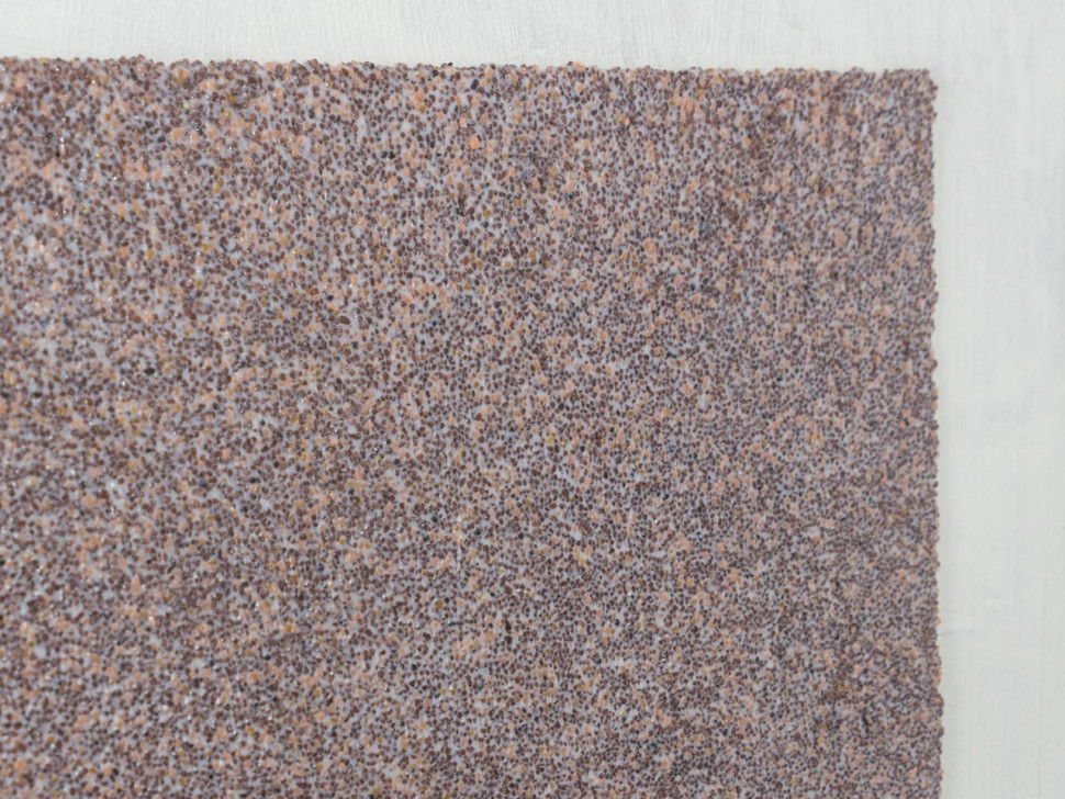

Czym jest tynk mozaikowy?
Tynk mozaikowy to cienkowarstwowa wyprawa dekoracyjna złożona z barwionego kruszywa zatopionego w bezbarwnym spoiwie żywicznym. Kruszywo bywa kwarcowe, marmurowe lub granitowe, a spoiwem jest najczęściej dyspersja akrylowa. Po wyschnięciu żywica staje się przezroczysta i odsłania układ ziaren - stąd charakterystyczny, drobno cętkowany wygląd i nazwa.
Pozostałe określenia biorą się z tego samego źródła. Marmolit i marmurek nawiązują do kruszywa marmurowego, tynk kruszcowy - do samego kruszywa, a tynk żywiczny - do rodzaju spoiwa. W praktyce handlowej wszystkie te nazwy oznaczają ten sam materiał.
Produkt sprzedaje się jako gotową masę w wiadrach, bez konieczności dolewania wody. Nakłada się go na grubość ziarna, czyli warstwą od niespełna milimetra do około dwóch milimetrów. Tak cienka powłoka jest jednak wyjątkowo szczelna: żywica otacza każde ziarno i zamyka powierzchnię, przez co woda nie wnika w podłoże, a brud nie ma się czego uchwycić. To właśnie ta szczelność decyduje o zastosowaniu tynku mozaikowego - i o jego ograniczeniach.
Warto też pamiętać o gęstości. Zgodnie z kartą charakterystyki wynosi ona 1,8 g/cm³, czyli niemal dwukrotnie więcej niż w przypadku farby. Wiadro 15 kg to zaledwie nieco ponad 8 litrów masy, dlatego zużycie i ceny tego materiału podaje się zawsze w kilogramach, nigdy w litrach.

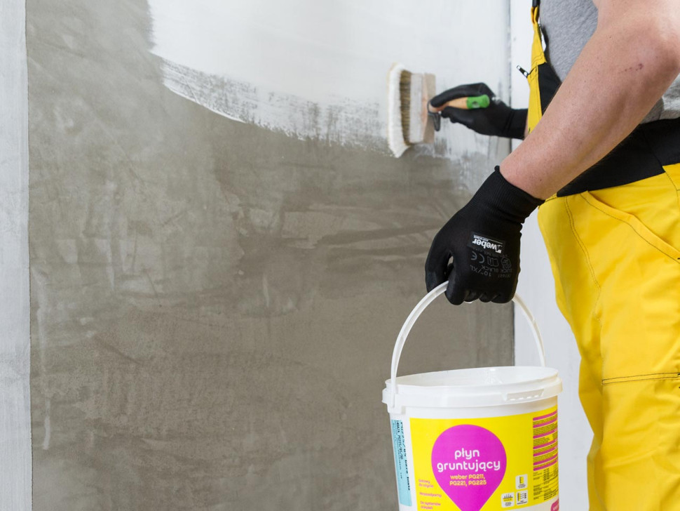

Gruntowanie powierzchni
1. Zagruntuj podłoże podkładem kwarcowym w kolorze zbliżonym do tynku i odczekaj do pełnego wyschnięcia. (fot. Weber Saint-Gobain)

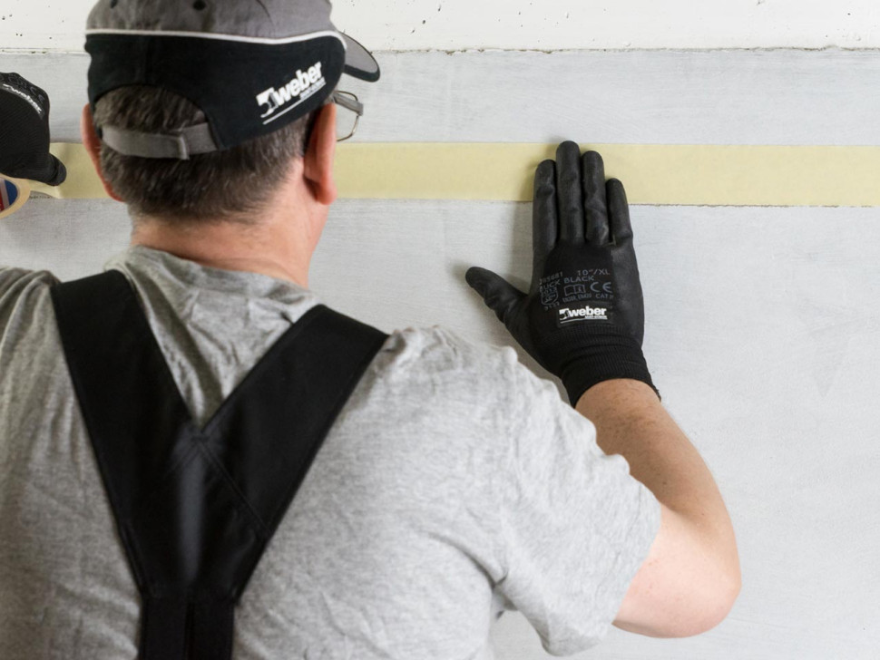

Wyznaczenie obszaru tynkowania
2. Wyklej taśmą górną krawędź tynkowanego pola i wszystkie powierzchnie, które mają pozostać czyste. (fot. Weber Saint-Gobain)

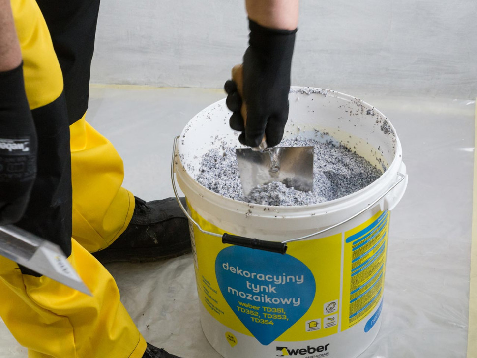

Mieszanie tynku
3. Dokładnie wymieszaj masę w wiadrze - podczas transportu kruszywo osiada na dnie. (fot. Weber Saint-Gobain)

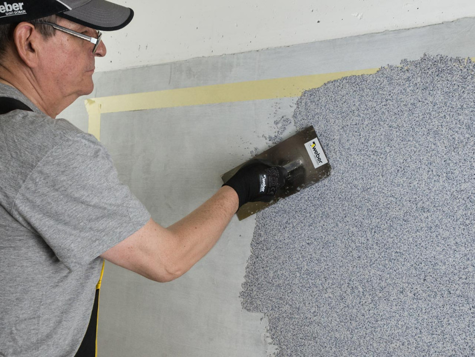

Nakładanie tynku mozaikowego
4. Nakładaj tynk pacą ze stali nierdzewnej, na grubość ziarna. UWAGA! Nie przerywaj pracy w środku płaszczyzny - świeży tynk nałożony na podeschnięty zostawi widoczną smugę. (fot. Weber Saint-Gobain)

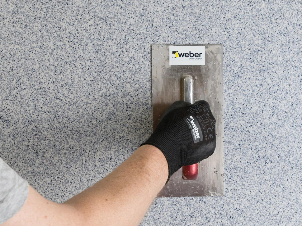

Wygładzanie tynku mozaikowego
5. Zaciągaj powierzchnię zawsze w jednym kierunku, aż ziarna ułożą się równo. Taśmę zdejmij od razu po wygładzeniu, zanim tynk zwiąże. (fot. Weber Saint-Gobain)
