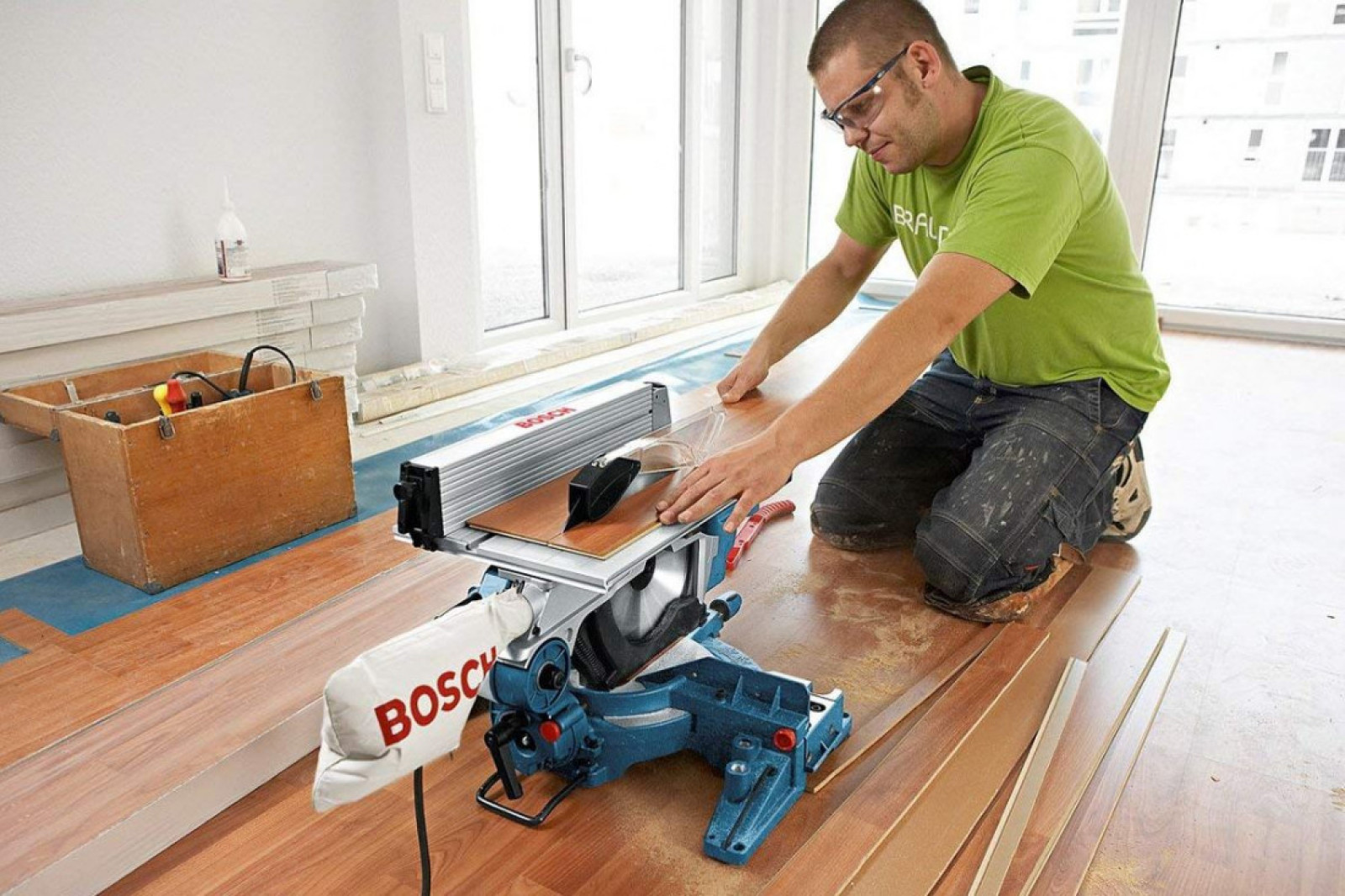

Zazwyczaj panele układa się prostopadle, czyli węższym bokiem, do ściany z oknem. Dzięki temu ich łączenia będą mniej widoczne. Pierwszy rząd montuje się, łącząc panele węższymi bokami poprzez umieszczenie pióra we wpuście. Przeważnie ostatni panel w rzędzie trzeba przyciąć wyrzynarką, ale pamiętajmy, że nie może być krótszy niż 40 cm. Na koniec rząd dobija się drewnianym klockiem.
Zazwyczaj ostatni panel jest przycinany wyrzynarką i nie może być krótszy niż 40 cm, fot. Bosch.
