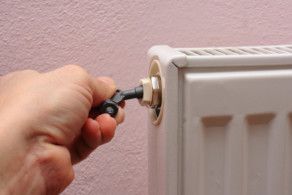

Grzejnik aluminiowy
Postępowanie jest takie samo, choć odpowietrznik wygląda inaczej. Śrubka umieszczona jest w białym kołnierzu w górnej części skrajnego żeberka. Zakręć głowicę termostatyczną, podstaw naczynie i przekręć śrubkę kluczykiem, a gdy syk ustąpi i pojawi się woda, zakręć ją z powrotem.
Po zakończeniu zabiegu ustaw termostat na wybraną wartość i po godzinie sprawdź dłonią, czy grzejnik nagrzewa się równomiernie na całej powierzchni.
Grzejnik aluminiowy
Odpowietrznik grzejnika aluminiowego otwieramy kluczykiem o niecały obrót, do momentu pojawienia się wody. (fot. petr73 / pl.depositphotos.com)
