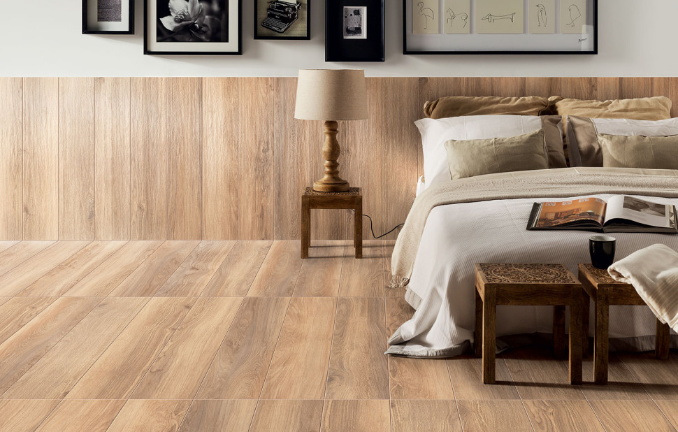

W salonie gres coraz częściej zastępuje deski i panele, zwłaszcza w domach z ogrzewaniem podłogowym. Wzory drewnopodobne w formatach 20×120 czy 30×180 cm układa się w jodełkę lub z przesunięciem, uzyskując efekt zbliżony do parkietu przy zerowej podatności na wilgoć.

Płytki gresowe drewnopodobne
Drewnopodobne płytki gresowe doskonale imitują drewno. (fot. Tubądzin)
