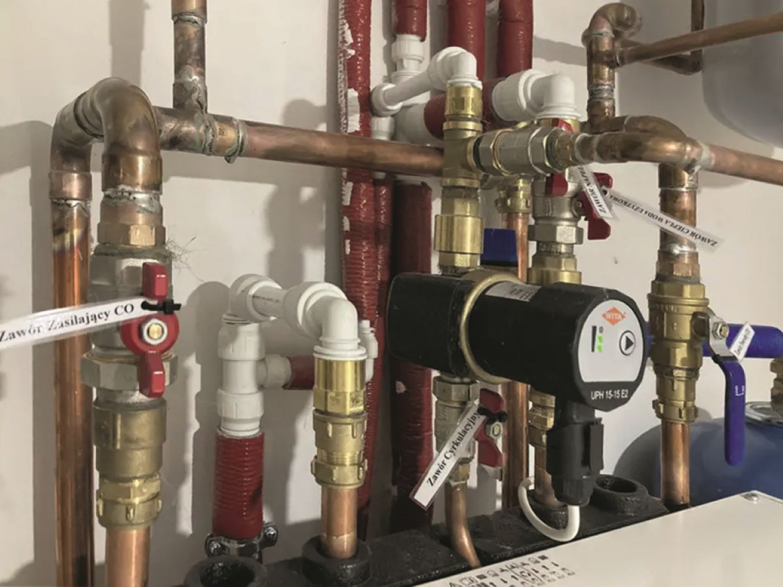

wymiana rur w domu
Przy wymianie rur i osprzętu ważne jest odpowiednie ich oznakowanie, fot. RWC

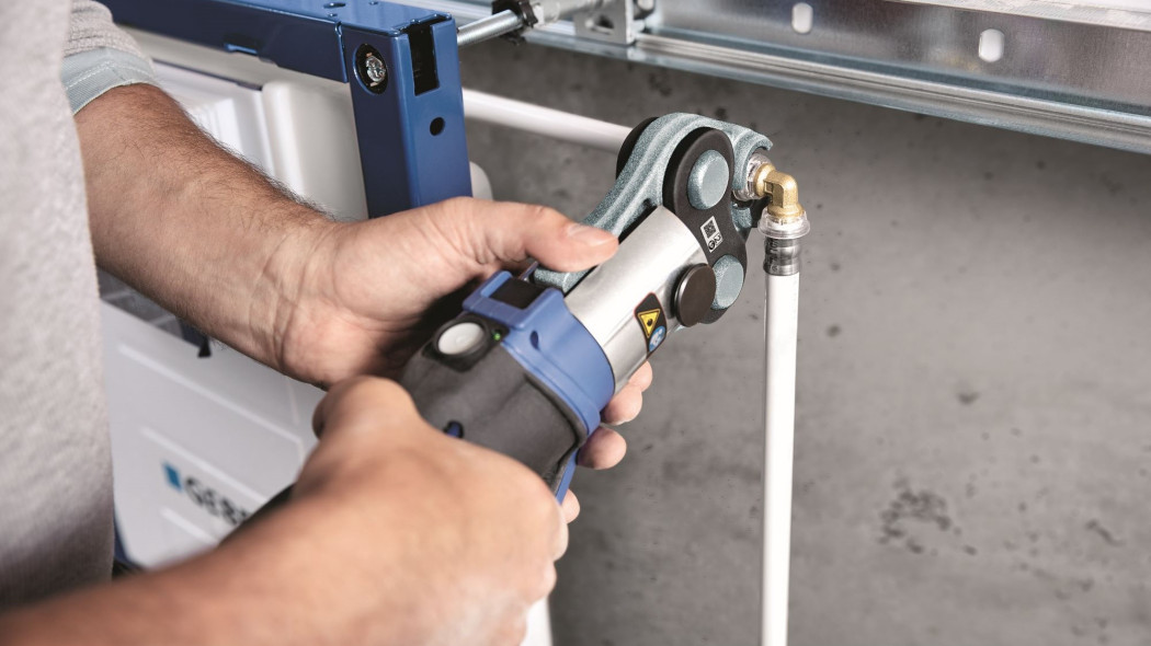

Rury wielowarstwowe PEX-Al-PE - łączone są za pomocą złączek zaprasowywanych lub skręcanych. Można je wyginać, co ułatwia ich układanie. Takie rury są odporne na korozję, dobrze tłumią drgania i są lekkie. Stosuje się je do instalacji ciepłej i zimnej wody oraz centralnego ogrzewania. Bardzo ważna jest jakość złączek i staranność ich montażu. Źle dociśnięte mogą powodować pojawienie się przecieków. Ponadto złączki są dość drogie.

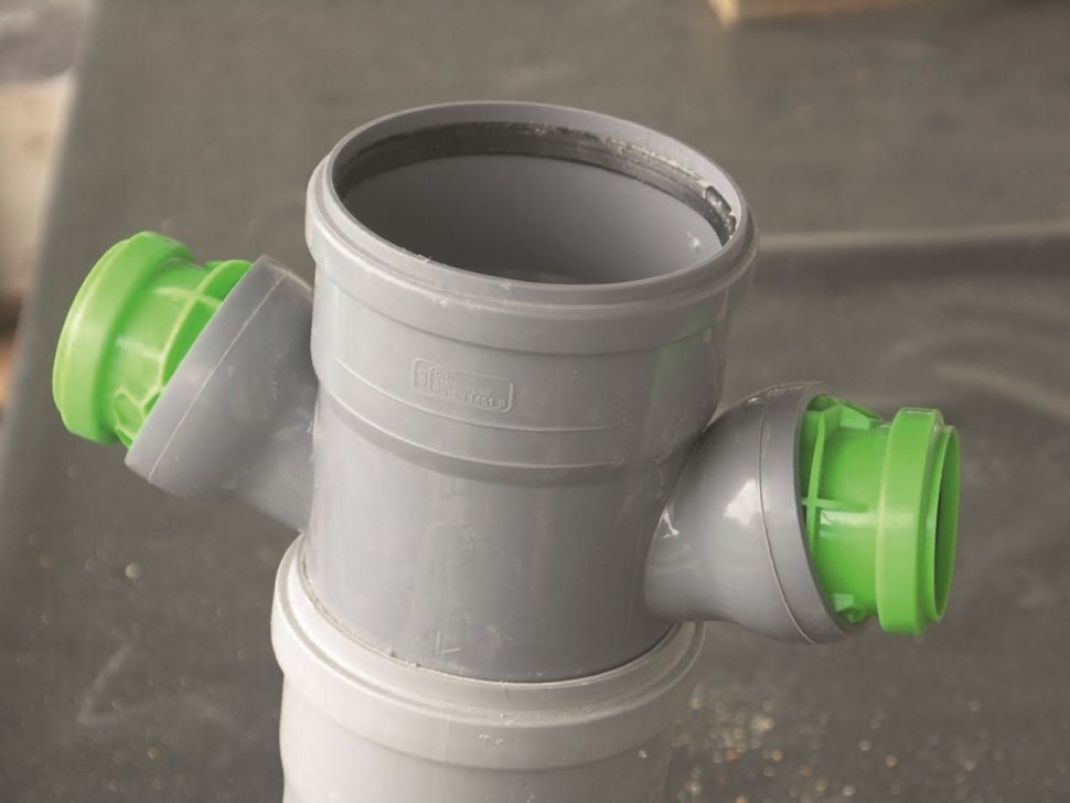

ukrycie rur podczas remontu instalacji wod-kan
Podczas remontu trudne może być ukrycie rur kanalizacyjnych o dużej średnicy (40-110 mm), fot. PIPELIFE

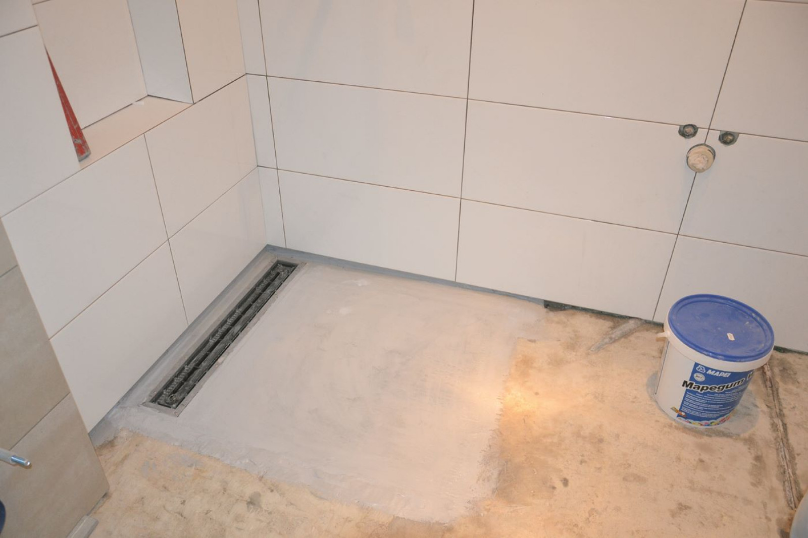

odpływ liniowy remont łazienki
Przy okazji generalnego remontu, warto zdecydować się na prysznic bez brodzika i odpływ liniowy, fot. L. Jampolska

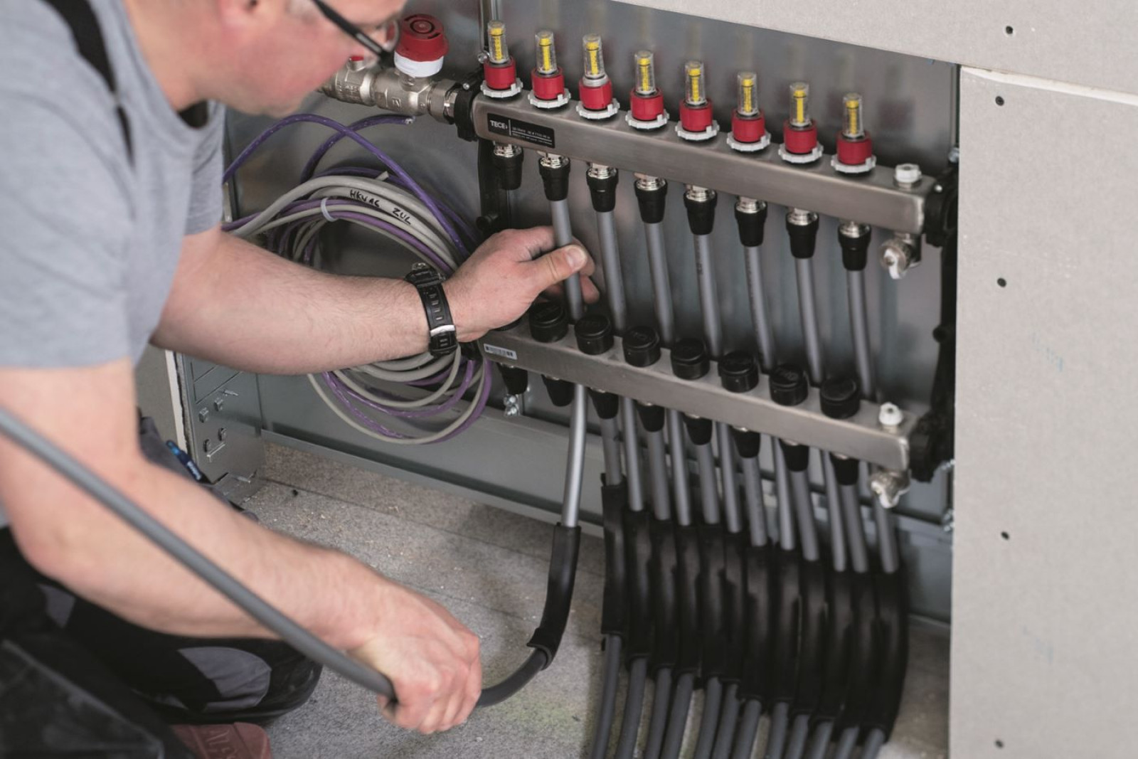

Rozdzielacze, cyrkulacja i ciepła woda
Standardowym elementem w nowoczesnych instalacjach wodnych w domu są układy rozdzielaczowe. Z rozdzielacza prowadzi się osobne nitki do przyborów. Alternatywnym rozwiązaniem jest układ trójnikowy, w którym od głównego przewodu zasilającego wykonuje się odgałęzienia do poszczególnych sanitariatów. Starsze instalacje wykonane są głównie w ten sposób. Jeśli odległość od źródła c.w.u. do najdalszego punktu przekracza kilka metrów, warto zastosować cyrkulację. Dodanie pompy z zegarem lub sterowaniem czasowo-temperaturowym ograniczy straty, a dobre zaizolowanie pętli zapobiegnie wychładzaniu.

Standardowe w nowoczesnych instalacjach wodnych są układy rozdzielaczowe, w których prowadzi się osobne nitki do przyborów, fot. TECE

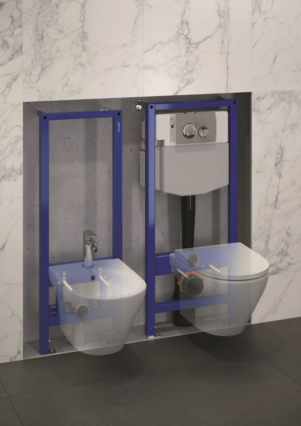

stelaż instalacyjny montaż
Przy modernizacji instalacji i remoncie łazienki, często tradycyjne sanitariaty (miski WC i bidety) zastępuje się wersjami podwieszanymi na stelażach (o różnej głębokości) ukrytych w ścianach, fot. CERSANIT
