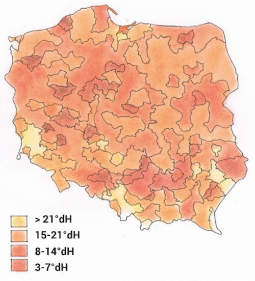

Co to jest twarda woda? Stopień twardości wody zależy od tego, jak dużo jest w niej zawartych związków wapnia i magnezu. Pierwiastki te występują w gruncie powszechnie, ale ich stężenie jest różne. Jak pokazuje grafika obrazująca twardość wody, mapa naszego kraju jest bardzo poszatkowana - sąsiadują ze sobą tereny, gdzie woda jest bardzo miękka i bardzo twarda. Generalnie najwięcej jest tej średnio twardej i twardej, miękka i średnio miękka występuje głównie na terenach położonych na południu kraju.
Tabela: Stopnie twardości wody (w dH, stopniach niemieckich)
Woda bardzo miękka < 5,6
Woda miękka 5,6-11,2
Woda średnio twarda 11,2-19,6
Woda twarda 19,6-30,8
Woda bardzo twarda > 30,8
twardość wody polska
Mapa twardości wody w Polsce. W naszym kraju dominuje woda średnio twarda i twarda. Średnio miękką mogą cieszyć się nieliczni mieszkańcy rejonów położonych przede wszystkim na południu kraju.

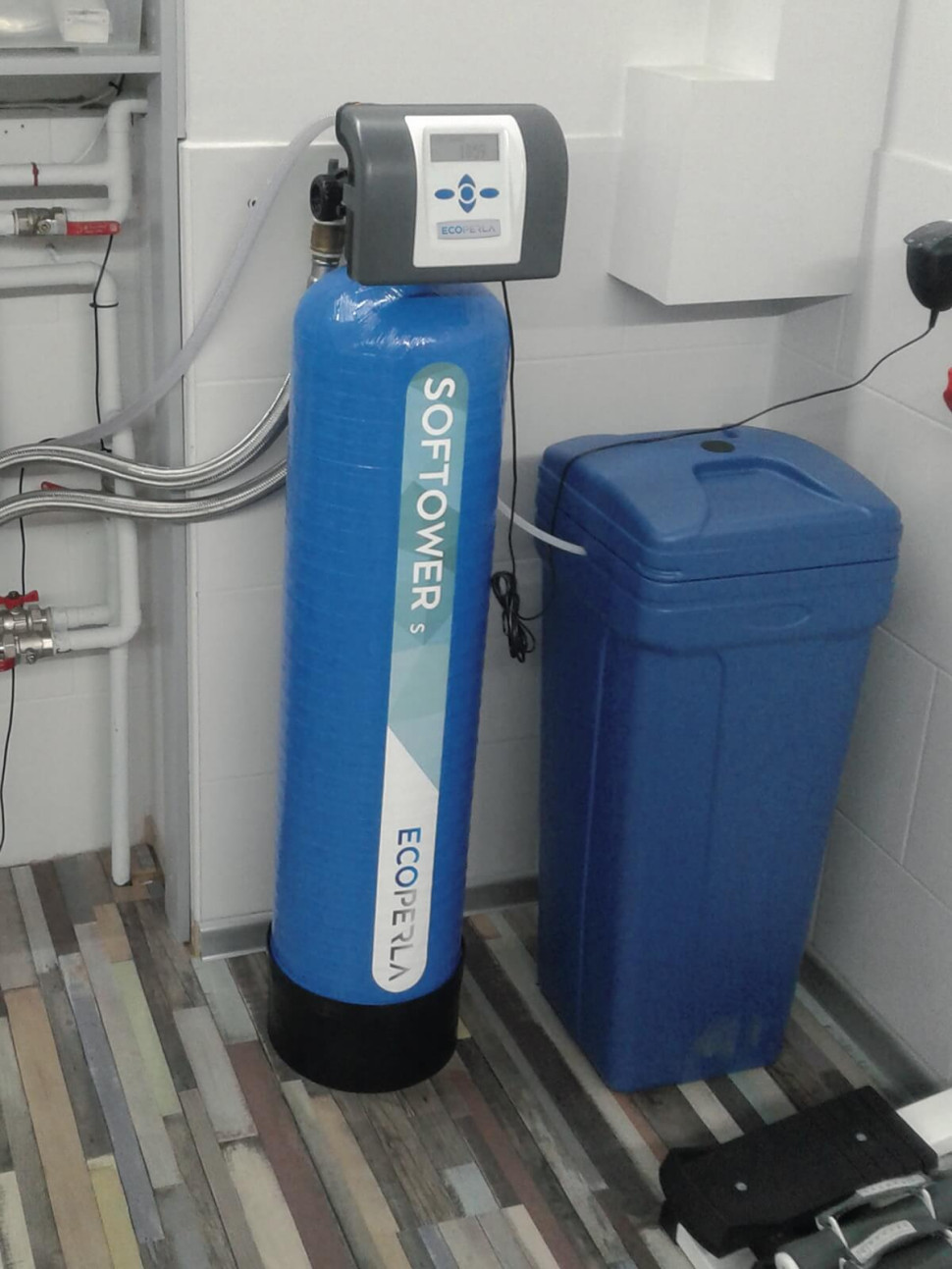

Jak działa zmiękczacz wody? Jego zasadniczym elementem jest złoże filtracyjne, zwane żywicą jonowymienną, do którego trafia zbyt twarda woda. Złoże zawiera związki, które wyłapują kationy wapnia i magnezu, zastępując je jonami sodu. Zmiękczona woda trafia następnie do kranów.
W momencie, gdy złoże nasyci się jonami wapnia i magnezu, konieczna jest jego regeneracja. Proces ten polega na przepłukiwaniu go solanką - jony wspomnianych pierwiastków zastępowane są jonami sodu. Wbrew niektórym opiniom zmiękczona woda nie staje się bardziej słona. Co prawda zawiera nieco więcej jonów sodu, ale nie wpływa to na jej smak. Wspomniana solanka powstaje dzięki temu, że zmiękczacz wyposażony jest również w zbiornik z solą tabletkowaną, którą trzeba regularnie uzupełniać.
zmiękczacz wody montaż w domu
Sposobem na zbyt twardą wodę jest zakup urządzenia do zmiękczania wody, które usuwa z niej nadmiar wapnia i magnezu, fot. ECOWATER SYSTEMS
Trzecim elementem zmiękczacza do wody jest głowica sterująca, która kieruje przebiegiem filtracji wody i regeneracji złoża. Do wyboru są różne rodzaje zmiękczaczy. Niektóre, poza podstawową funkcją, dodatkowo odżelaziają wodę, a inne także usuwają z niej nadmiar manganu. Poza ceną, renomą producenta czy okresem gwarancji zmiękczacze do wody te różnią się takimi parametrami, jak wydajność, objętość złoża jonowymiennego, która ma wpływ na częstotliwość przeprowadzania regeneracji, zużycie wody czy soli na przeprowadzenie tego procesu.

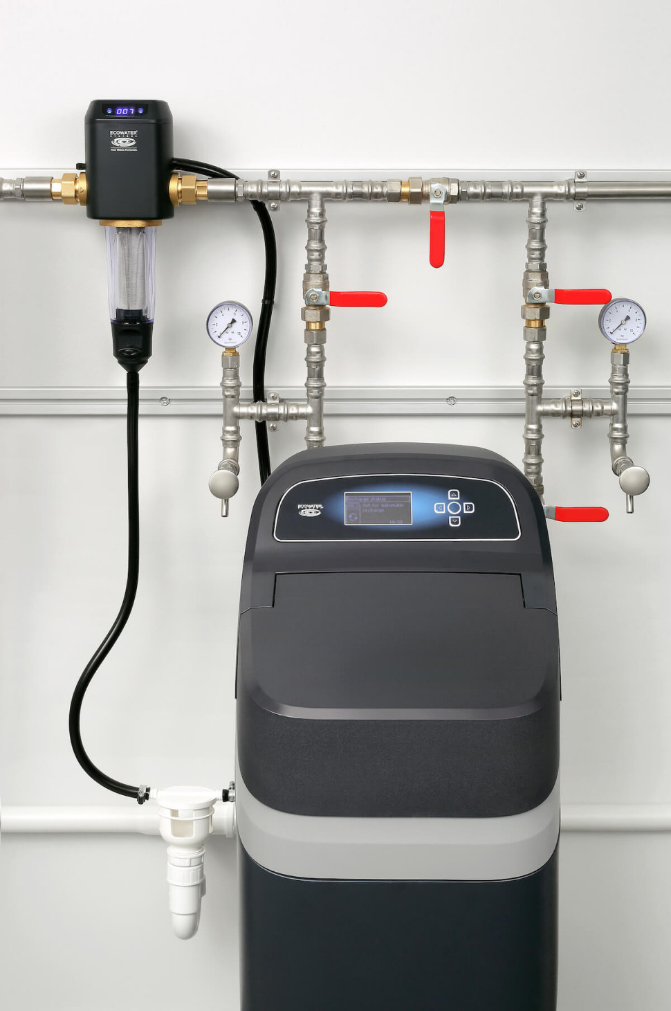

Pomieszczenie, w którym zamontowany będzie zmiękczacz wody, musi mieć podłączenie do kanalizacji. To tam będą kierowane popłuczyny powstałe podczas regeneracji złoża, fot. KLARSAN

Zmiękczacz wody umieszcza się wewnątrz domu, za filtrem wstępnym i ewentualnie odżelaziaczem. Aby uchronić urządzenia grzewcze przed kamieniem kotłowym, należy go zamontować przed podgrzewaczem wody, kotłem czy pompą ciepła. Może to być np. wydzielone miejsce kotłowni, piwnicy albo garażu. Jeżeli dysponujemy odpowiednią powierzchnią, możemy zaaranżować oddzielne pomieszczenie, w którym urządzimy domową stację uzdatniania wody i umieścimy w niej również te filtry, których nie montuje się w pobliżu miejsc poboru wody. Ważne, by w pomieszczeniu tym urządzenia nie były narażone na zamarznięcie.
Ponadto do zamontowania zmiękczacza wody niezbędne jest przyłącze wody, prądu i kanalizacji. Do ścieków muszą bowiem trafiać popłuczyny powstałe podczas regeneracji złoża w zmiękczaczu czy wytrącone z wody żelazo.
Do stacji uzdatniania musi być zapewniony swobodny dostęp, bo urządzenia do oczyszczania wody wymagają regularnych przeglądów i uzupełniania materiałów filtracyjnych. Przykładowo w zmiękczaczu sól trzeba uzupełniać średnio raz w miesiącu.
