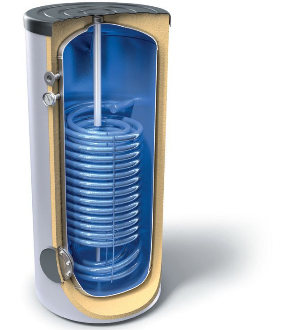

Zastanawiając się nad wyborem pojemnościowego ogrzewacza wody, nie powinniśmy zapominać o tzw. zasobnikach - zbiornikach przeznaczonych do współpracy z kotłami, pompami ciepła i kolektorami słonecznymi. Generalnie są to urządzenia wyposażone w wężownicę (lub nawet kilka), ewentualnie w płaszcz wodny. Dzięki temu zgromadzona w nich woda użytkowa może być podgrzewana przez podłączone do tych wężownic urządzenia grzewcze.
Różnica pomiędzy podgrzewaczami pojemnościowymi oraz zasobnikami c.w.u. jest umowna. Niejeden podgrzewacz elektryczny jest bowiem wyposażony również w wężownicę, natomiast zasobniki mają zamontowane grzałki, albo przygotowane miejsca do ich wkręcenia (najpopularniejsze są przyłącza 5/4 oraz 6/4 cala). Warto przy tym dodać, że grzałki są typowym wyposażeniem zasobników w pompach ciepła oraz tych przeznaczonych do instalacji z kolektorami słonecznymi.
Zasobnikami naprawdę warto się zainteresować, bo wyposażone w grzałkę oraz odpowiednią liczbę wężownic pozwalają korzystać z wielu źródeł ciepła. Ponadto bywają tańsze niż typowe podgrzewacze c.w.u. Wprawdzie często są mniej estetycznie wykończone, z widoczną izolacją ze styropianu lub pianki, ale jeśli i tak umieścimy je w kotłowni lub pomieszczeniu gospodarczym, to będzie to bez znaczenia.
