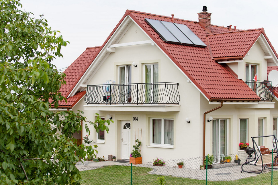

Instalacja solarna
Jeżeli chcemy mieć instalację solarną bez zasobnika wody się nie obejdzie. I to dość dużego, o pojemności około 300 l dla 4 osób. (fot. Hewalex)

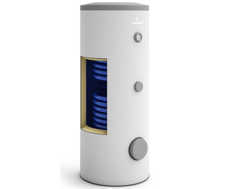

Zbiornik do przygotowania ciepłej wody użytkowej
Przygotowywanie ciepłej wody w zbiorniku to najpopularniejsze rozwiązanie. Źródło ciepła może być wówczas dowolne, albo nawet wykorzystujemy ich kilka. (fot. Galmet)

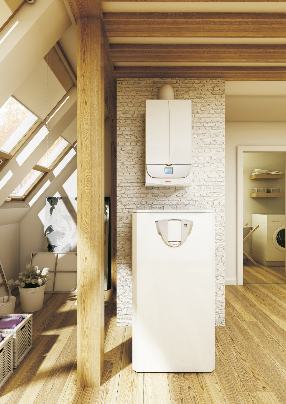

Kocioł z zasobnikiem
Na zasobnik potrzeba sporo miejsca, więcej niż na kocioł. Nie w każdym domu mamy go wystarczająco dużo. (fot. Immergas)

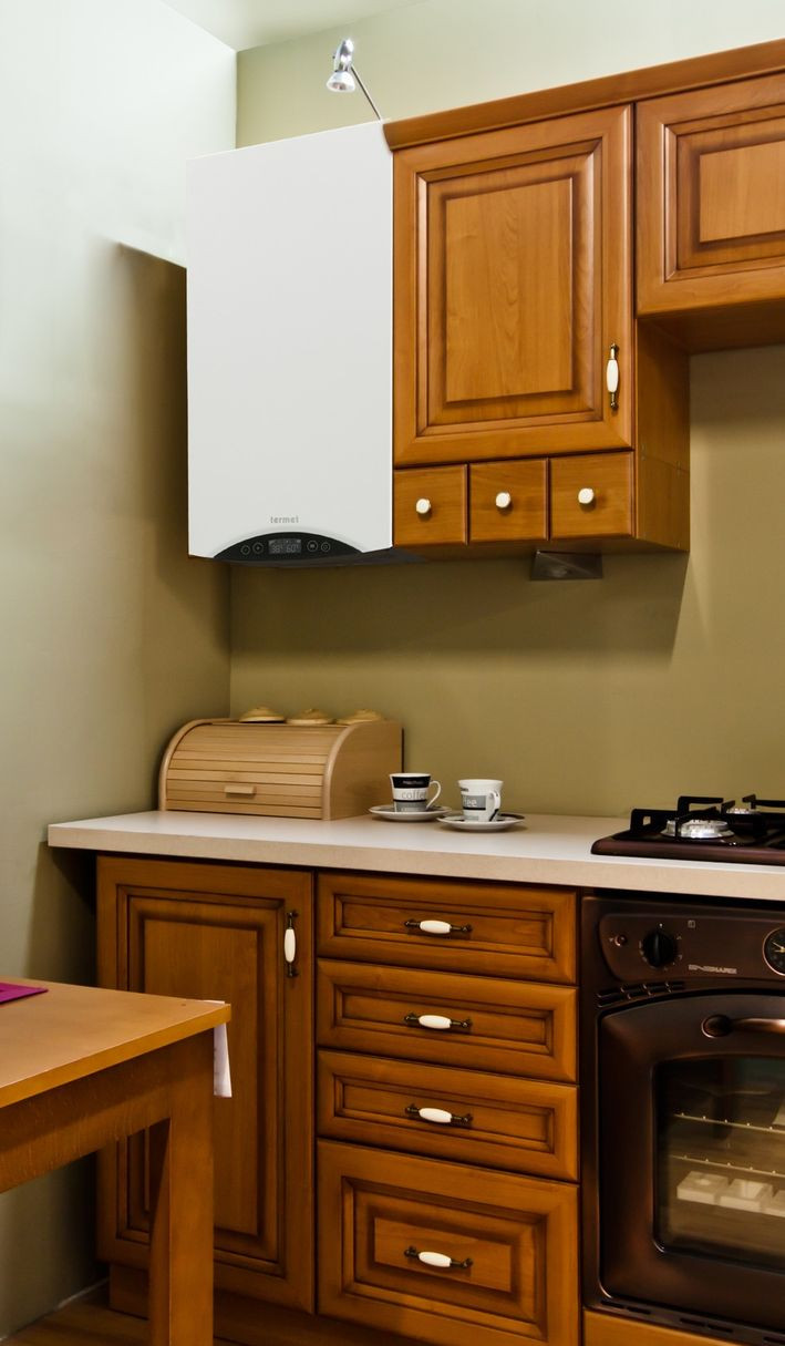

Gazowy kocioł dwufunkcyjny
Do przepływowego podgrzewania wody najczęściej służą gazowe kotły dwufunkcyjne. Zajmują bardzo mało miejsca i nie muszą mieć wydzielonej kotłowni. (fot. Termet)

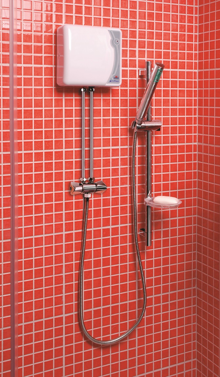

Przepływowy ogrzewacz elektryczny
Przepływowe ogrzewacze elektryczne są zdecydowanie mniej popularne niż kotły i ogrzewacze zasobnikowe. Jednak ich atutem jest prostota instalacji, małe rozmiary i brak strat ciepła, gdy z wody nie korzystamy. (fot. Kospel)

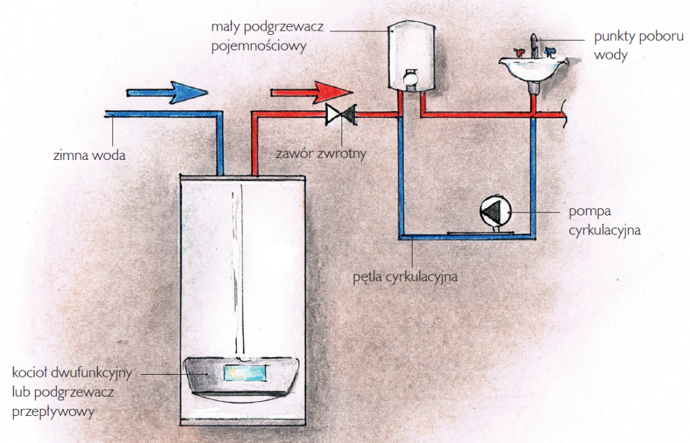

Kocioł dwufunkcyjny podgrzewający wodę przepływowo - schemat
Kocioł dwufunkcyjny podgrzewa wodę przepływowo, nie ma więc jak wykonać cyrkulacji. Problem można rozwiązać, dodając szeregowo kilkulitrowy podgrzewacz pojemnościowy z grzałką elektryczną.

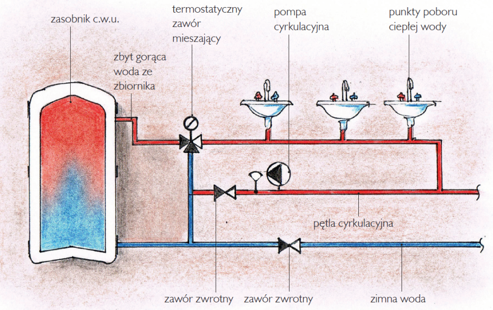

Sposoby przygotowania c.w.u. - zabezpieczenie przed poparzeniem
Korzystanie z ciepłej wody powinno być bezpieczne i komfortowe. Żeby tak było, jej temperatura nie może być zbyt niska (brak komfortu) ani zbyt wysoka (niebezpieczeństwo poparzenia). Problem zbyt wysokiej temperatury dotyczy instalacji z kolektorami słonecznymi oraz z zasypowymi kotłami na paliwo stałe pozbawionymi automatyki. Oba te źródła ciepła są w jakimś stopniu niesterowalne i temperatura wody może mocno wzrosnąć. Liczenie zaś na to, że wszyscy będą zawsze uważać i mieszać zimną i ciepłą wodę jest co najmniej ryzykowne.

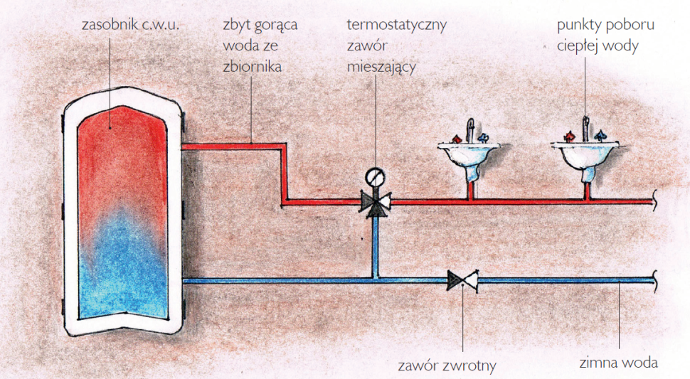

Problem można jednak łatwo rozwiązać, zakładając na wyjściu z zasobnika termostatyczny zawór mieszający. Jeżeli temperatura wody w zbiorniku nie przekracza nastawionej wartości, np. 45°C, przez zawór płynie tylko woda ciepła. Jeśli zaś jest wyższa, zawór wymiesza ją z zimną, tak żeby trafiając do kranu, miała te nastawione 45°C. Na tej samej zasadzie działają termostatyczne baterie mieszające, jednak potrzeba ich wiele, co oznacza spore koszty.
Układ się nieco komplikuje, jeżeli chcemy mieć cyrkulację, jednak nie jest to duży problem. Jak powinien wyglądać układ połączeń pokazujemy na rysunku. Warto przy tym zauważyć, że w ten sposób można też podłączyć pętlę cyrkulacyjną do zbiornika bez dodatkowego króćca cyrkulacyjnego.
Zasobnik c.w.u. z termostatycznym zaworem mieszającym zabezpieczającym przed oparzeniem - schemat
Termostatyczny zawór mieszający zabezpiecza przed oparzeniem, jeżeli woda w zbiorniku jest zbyt gorąca. Powinien być obowiązkowym wyposażeniem w instalacjach z kolektorami słonecznymi.

Cyrkulacja c.w.u. - układ z zaworem mieszającym - schemat
Jeżeli mamy cyrkulację c.w.u., układ z zaworem mieszającym trzeba nieco zmodyfikować.

Jednak da się ją zrobić w dość prosty sposób, i to nie ingerując w sam kocioł. Do instalacji należy włączyć szeregowo, czyli pomiędzy kocioł, a punkty poboru wody, niewielki 5-litrowy podgrzewacz elektryczny. Będzie do niego wpływać nie zimna woda wodociągowa, lecz ciepła, podgrzana przepływowo przez kocioł.
Taka objętość wody wystarczy w zupełności do działania cyrkulacji, a zużycie energii elektrycznej na jej podgrzanie i straty postojowe będą niewielkie. Można je jeszcze obniżyć, dodając warstwę izolacji na standardowym zbiorniku, i umieszczając go w zamkniętej przestrzeni, w ciepłym pomieszczeniu, np. szafce pod zlewem. Zasobnik powinien być przy tym możliwie blisko kotła, tak, żeby nie trafiała do niego większa ilość wychłodzonej w rurach wody.
Podgrzewacz przepływowy założony bezpośrednio przy sanitariacie
Jeżeli korzystamy z podgrzewaczy przepływowych założonych bezpośrednio przy sanitariatach, nie ma wychładzania wody w rurach. Cyrkulacja nie jest więc potrzebna. (fot. Formaster (Dafi))
Temperatura wody powinna być ustawiona na minimalną, która nam odpowiada bez mieszania z zimną, np. 30°C. Z kolei temperatura wody przygotowywanej przez kocioł powinna być przynajmniej o kilka stopni wyższa (min. 35°C). W takim układzie podgrzewana prądem woda w zasobniku przy poborze większym niż do umycia rąk szybko zostanie zastąpiona podgrzewaną przepływowo przez kocioł. Grzałka elektryczna się przy tym nie włączy, bo zbiornik będzie wypełniony wodą o temperaturze wyższej niż ustawiona na jego termostacie.
Trzeba zastrzec, że podgrzewaczy elektrycznych zakładanych tuż przy punktach poboru, ten problem nie dotyczy. Nie ma wówczas wody zalegającej w rurach, nie potrzeba więc cyrkulacji.
