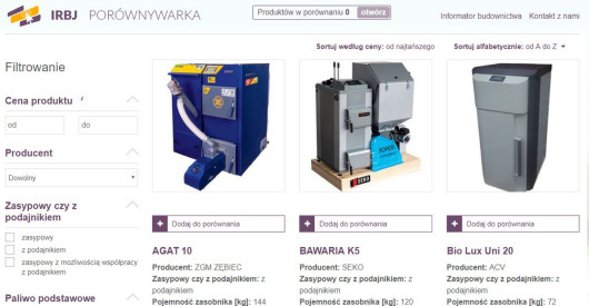

Z naszego zestawienia kotłów widać jednak, że urządzeń 5 klasy jest już całkiem sporo. Szczególnie dla małych firm taka skokowa zmiana wymogów jest bardzo kłopotliwa. Część z nich może doprowadzić nawet do upadku, bo bez odpowiedniej dokumentacji nie będzie przecież można nic sprzedać.
