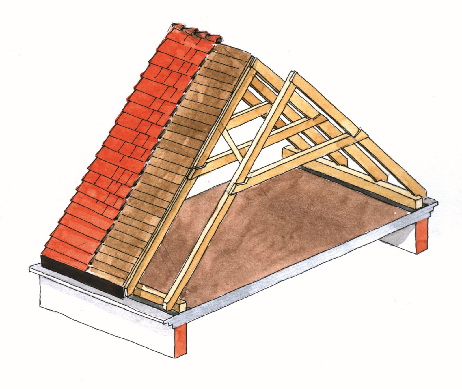

konstrukcja dachu przy adaptacji poddasza
W dachu o konstrukcji krokwiowo-jętkowej nie ma żadnych słupów ani innych podpór w środku poddasza. Znakomicie ułatwia to adaptację poddasza na pomieszczenia mieszkalne, rys. redakcja

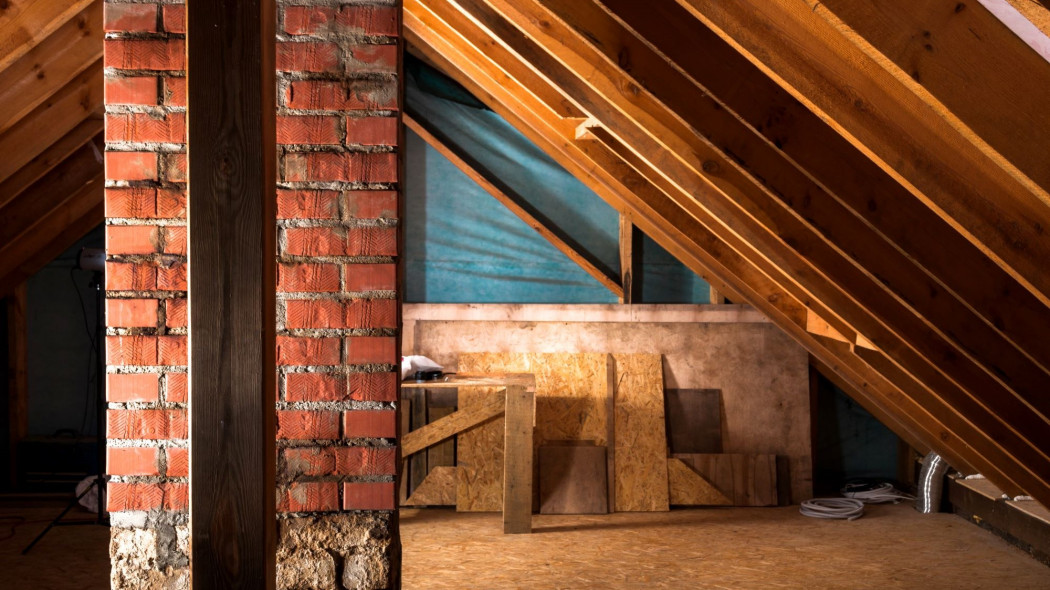

Sprawdzamy wytrzymałość stropu i więźby - ważna konstrukcja dachu przy adaptacji poddasza
Dobry stan techniczny oraz wystarczająca wytrzymałość stropu oraz więźby, czyli konstrukcji dachu, to warunki absolutnie niezbędne, aby jakiekolwiek poddasze można było zaadaptować na mieszkalne. Po pierwsze, dlatego że nowy sposób zagospodarowania poddasza wiąże się z wprowadzeniem dodatkowych obciążeń - ustawimy tam meble i inne sprzęty, być może wykonamy nową podłogę, połacie dachu obciążymy ociepleniem i wykończeniem. Po drugie, wszystkie stare elementy konstrukcji przy przerobieniu poddasza nieużytkowego na użytkowe zostaną teraz zakryte. Przez co chociażby więźba nie będzie swobodnie wysychać, a my nie zauważymy już rozwijających się na niej grzybów.
adaptacja poddasza stan konstrukcji dachu
Stan elementów konstrukcyjnych trzeba koniecznie sprawdzić przed adaptacją poddasza, zanim zostaną zakryte izolacją i wykończeniem. Lepiej teraz naprawić lub wymienić niektóre z nich, niż później rozbierać cały dach., fot. KNAUF INSULATION
W pierwszym rzędzie przy ocenie możliwości adaptacji poddasza trzeba jednak sprawdzić strop. Przede wszystkim dlatego, że planując w domu poddasze nieużytkowe bardzo często wykonywano również strop o obniżonej nośności – nawet dwa razy mniejszej, niż gdy rozdziela on kondygnacje mieszkalne. Dlatego naprawdę warto skonsultować się ze specjalistą (konstruktorem). Bo nawet jeżeli dysponujemy dokumentacją projektową sprzed lat, to czy możemy mieć pewność, że wszystko wykonano zgodnie z nią? Efektem zbytniego obciążenia stropu nie musi być od razu katastrofa budowlana. Jednak wystarczy aby zaczął się on nadmiernie uginać i już będziemy mieć pękający tynk na suficie piętro niżej.
Koniecznie trzeba też skontrolować stan więźby dachowej. Gdy jest odkryta, łatwo możemy sprawdzić czy nie jest gdzieś miejscowo zawilgocona. Najlepiej zrobić to po intensywnym deszczu. Pamiętajmy, że drobne przecieki były raczej niegroźne, gdy elementy drewniane były odkryte i mogły swobodnie wysychać. Jednak po wykonaniu ocieplenia poddasza sytuacja zupełnie się zmieni. Wówczas nawet najdrobniejsze przecieki przez warstwy pokrycia dachowego i podkładu mogą doprowadzić do długotrwałego i groźnego zawilgocenia elementów drewnianych oraz ocieplenia. Te zewnętrzne warstwy dachu trzeba więc przy adaptacji poddasza koniecznie naprawić lub wymienić jeszcze przed ociepleniem połaci.
Bardzo poważnym sygnałem alarmowym są również ślady żerowania szkodników drewna oraz obecności grzybów. Tylko w najprostszych przypadkach, gdy uszkodzenia są naprawdę małe, możemy uporać się z problemem samodzielnie. We wszystkich innych należy zwrócić się do fachowców. Lepiej skorzystać z profesjonalnej pomocy już teraz, niż za kilka lat rozbierać wszystko i wymieniać cały dach.

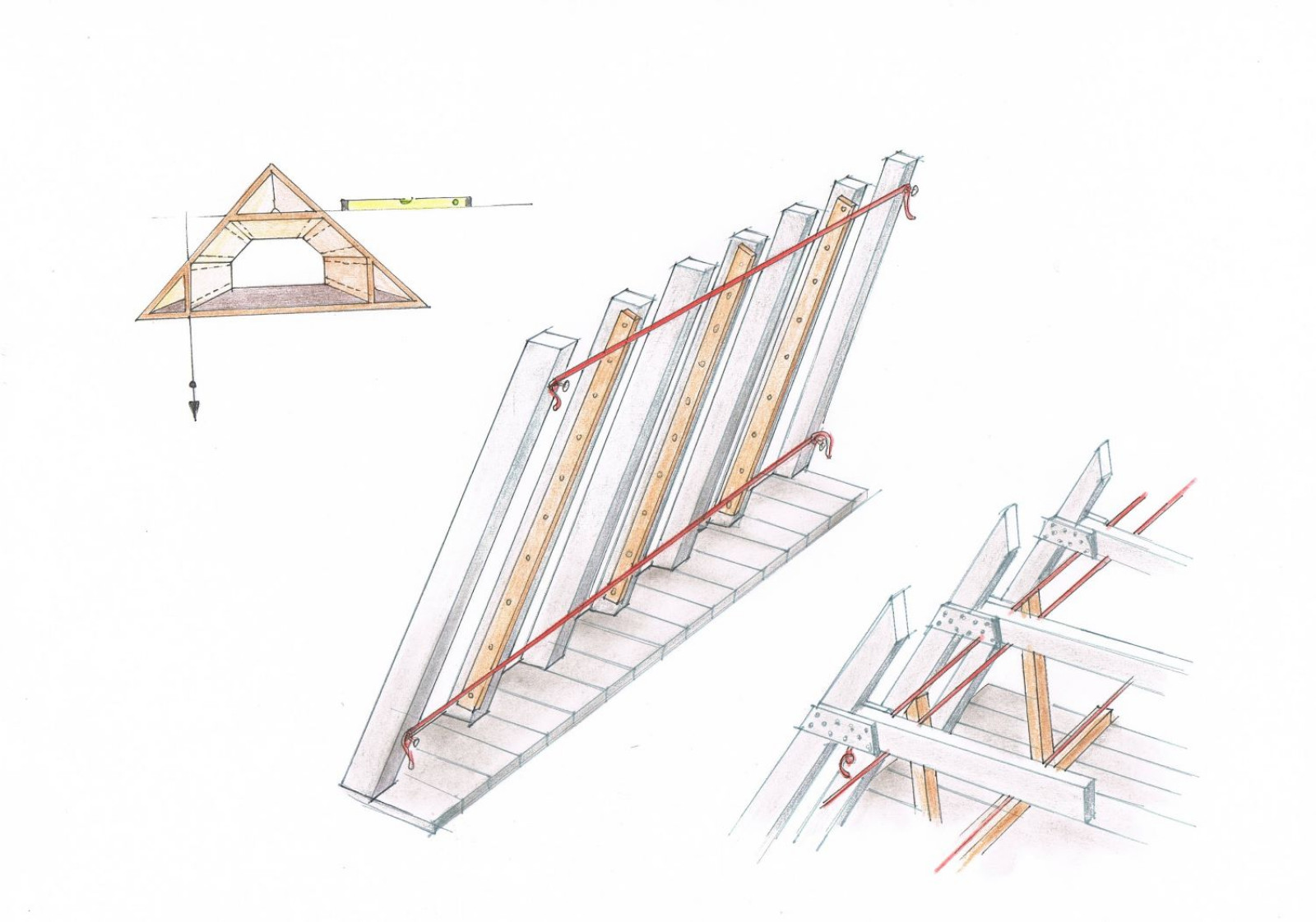

Jak wzmocnić strop i dach przy adaptacji poddasza
Adaptacja poddasza zwykle wiąże się ze zwiększeniem obciążeń. Meble, sprzęty, ściany działowe, nowa podłoga, ocieplenie i wykończenie połaci, okna dachowe - to wszystko waży niemało. Szczególnie jeżeli zechcemy wykonać na stropie tzw. podłogę pływającą. To gruba na 4-5 cm wylewka podłogowa (jastrych), oddzielona od konstrukcji nośnej stropu warstwą elastycznego styropianu (tzw. akustycznego) lub wełny mineralnej. Zapewnia to świetną izolację akustyczną stropu, dobre tłumienie nie tylko dźwięków przenoszonych przez powietrze, ale również odgłosu kroków. Problem polega na tym, że taka podłoga nie tylko zabiera nam kilka centymetrów wysokości poddasza, ale i waży przy tym ok. 100 kg/m2. Zawsze to konstruktor powinien oceniać, na jakie dodatkowe obciążenia możemy sobie pozwolić przy adaptacji poddasza. Niestety, łatwo można wzmocnić tylko strop drewniany oraz więźbę dachową. Elementy drewniane można bowiem pogrubić i usztywnić przybijając do nich po bokach deski, czyli tzw. nadbitki. Ewentualnie ich rolę mogą też pełnić profile stalowe.
wzmocnienie stropu adaptacja poddasza
Drewniane belki można łatwo wzmocnić tzw. nadbitkami. Przy okazji warto sprawdzić czy wszystkie elementy ustawione są równo, w jednej płaszczyźnie, rys. redakcja
Ponadto nośność można zwiększyć dodając kolejne belki pomiędzy krokwiami dachu lub belkami stropowymi. Wzmocnienie typowego stropu żelbetowego czy gęstożebrowego (Teriva, Fert, Ackerman) niejednokrotnie także jest możliwe, ale wymaga to już indywidualnego podejścia oraz nadzoru konstruktora nad prowadzonymi pracami. Może on np. zaprojektować stalowy podciąg na dolnej kondygnacji. W ten sposób zmniejszy się rozpiętość stropu pomiędzy podporami, co daje bardzo duży przyrost wytrzymałości (dwukrotny wzrost rozpiętości oznacza aż czterokrotny wzrost obciążeń). Niejednokrotnie trzeba jednak pomyśleć o rozwiązaniach alternatywnych przy adaptacji poddasza, dzięki którym obciążenia rosną niewiele lub wcale. Dobrym przykładem jest wykorzystanie tzw. suchego jastrychu, czyli płyt gipsowo-włóknowych czy cementowo-wiórowych zamiast klasycznej wylewki. Wreszcie można wykonać tzw. posadzkę pływającą, czyli parkiet lub panele na warstwie tłumiącego podkładu.

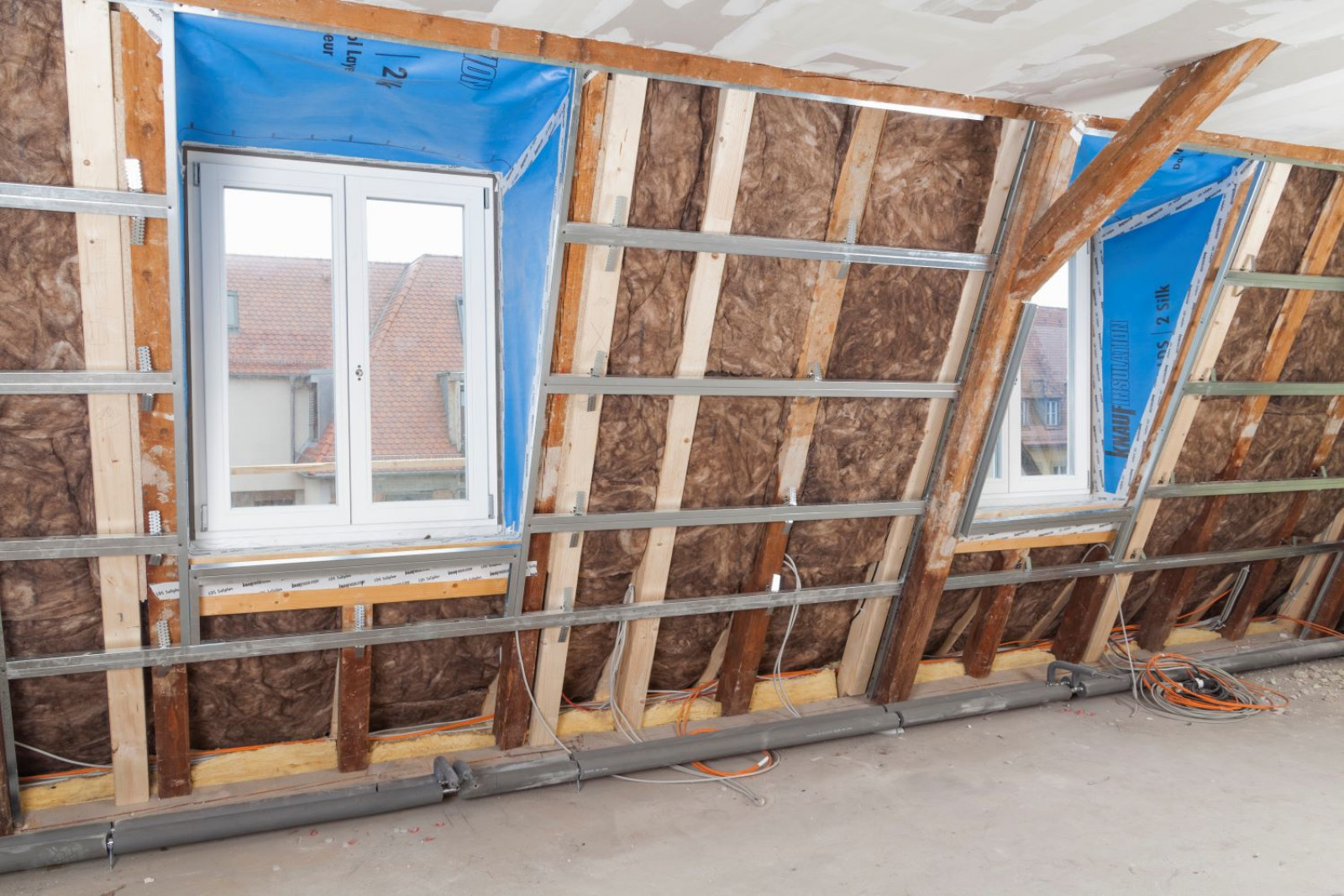

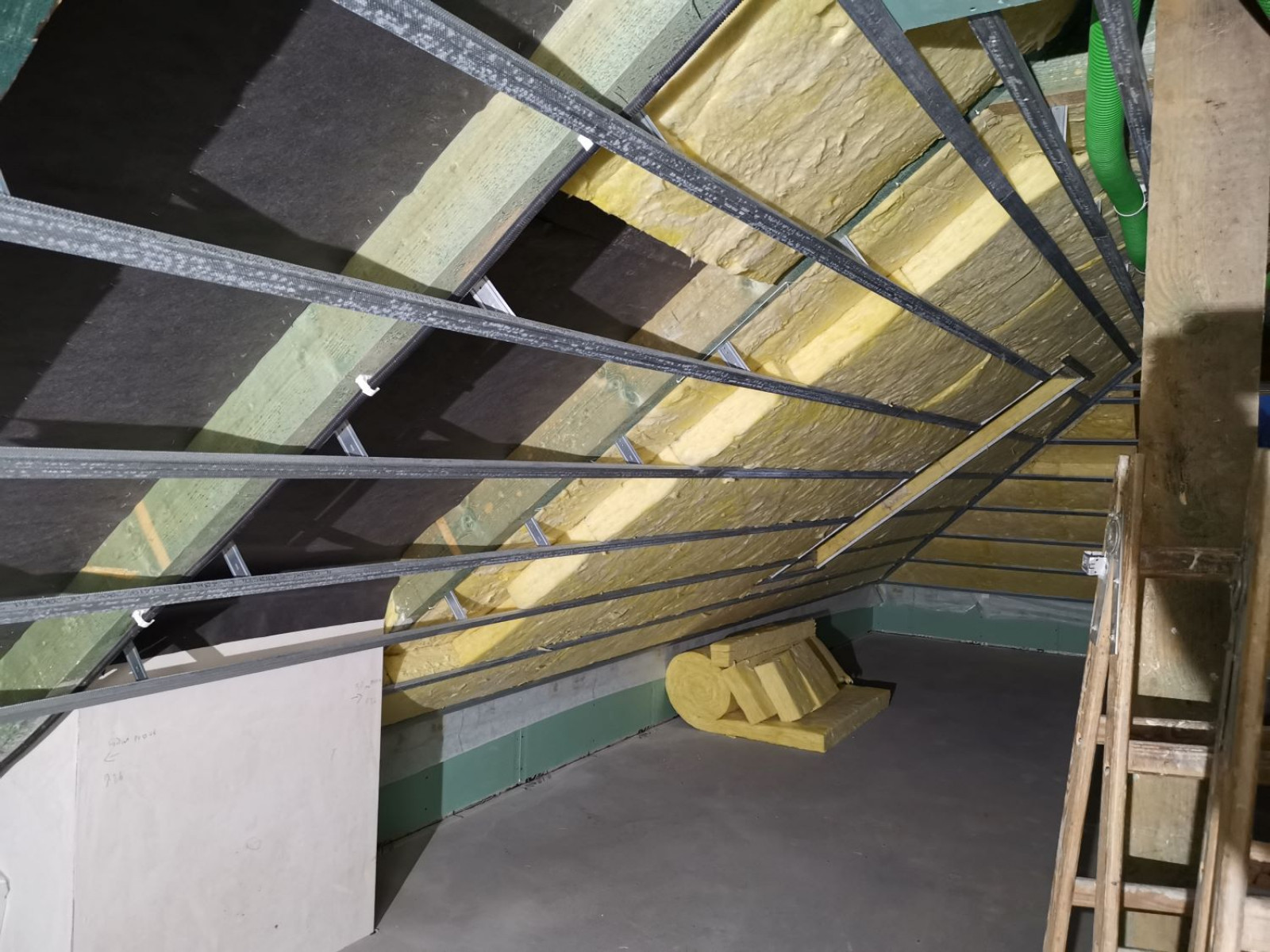

Jak wykonać ocieplenie poddasza?

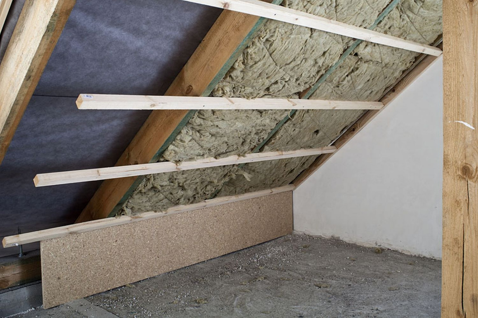

Nieużytkowe strychy albo nie mają w ogóle ocieplonych połaci dachu, albo jest to izolacja o wiele słabsza niż obecnie wymagana. W wielu takich domach lepiej lub gorzej izolowany cieplnie jest strop. Generalnie, jeżeli na poddaszu wygospodarowujemy pełnoprawne, a więc użytkowane przez cały rok i ogrzewane pomieszczenia mieszkalne, to trzeba wykonać ocieplenie poddasza zgodne z dzisiejszymi standardami. Od czasu wprowadzenia WT 2021 wymagany współczynnik U dachu nie może być większy niż 0,15 W/(m2 ·K). W praktyce oznacza to bardzo grubą warstwę ocieplenia - od nieco ponad 20 do 30 cm wełny mineralnej. To właśnie wełna króluje jako najpopularniejsze ocieplenie poddasza. Z racji dużej elastyczności najłatwiej jest ją szczelnie ułożyć pomiędzy krokwiami.
grubość wełny do ocieplenia poddasza
Różnica nawet 10 cm grubości, w zależności od rodzaju ocieplenia to naprawdę dużo ze względu na możliwość adaptacji niskiego strychu, fot.  WOODECO
Lecz jedna warstwa wełny tylko pomiędzy krokwiami to obecnie zbyt mało do ocieplenia poddasza, gdyż te zwykle mają nie więcej niż 18 cm. Powszechnie dodaje się więc jeszcze drugą warstwę wełny - na ruszcie pod krokwiami. W nowym domu z poddasze do adaptacji, gdzie już na etapie projektu przewidziano 10-15 cm takiego dodatkowego ocieplenia, nie jest to problemem.
ocieplenie poddasza wełna isover
Aby osiągnąć współczynnik U nie wyższy niż 0,15 trzeba ułożyć od nieco ponad 20 do nawet 30 cm ocieplenia poddasza, w zależności od
współczynnika lambda wełny mineralnej, fot. ISOVER
