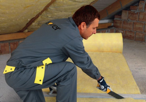

Do ocieplania dachów skośnych najpowszechniej stosuje się produkty z wełny mineralnej z włókna skalnego albo szklanego. Jest to materiał niepalny i dość lekki. Ma dobrą izolacyjność cieplną i zdolność do przepuszczania pary wodnej. Skutecznie izoluje akustycznie, jest też sprężysty. Wełnę skalną wytwarza się z bazaltu, dolomitu lub kruszywa wapiennego oraz z brykietów mineralnych pochodzących z recyklingu. Materiał jest topiony w wysokiej temperaturze, co wywołuje proces rozwłóknienia. Jako lepiszcze do włókien dodaje się żywice i formuje z nich gotowe wyroby - płyty, maty. Poddaje się je procesowi hydrofobizacji, dzięki czemu słabiej chłoną wodę. Odmiana szklana produkowana jest w podobny sposób, z piasku kwarcowego i stłuczki szklanej z recyklingu, czasami z dodatkiem materiału skalnego.
Do ocieplania poddaszy najczęściej stosuje się wełnę mineralną w formie mat
Do ocieplania poddaszy najczęściej stosuje się wełnę mineralną w formie mat. (fot. Isover)
Oba rodzaje materiałów wykazują zbliżony poziom paroprzepuszczalności i nasiąkliwości. Wełna szklana może mieć minimalnie lepszą izolacyjność cieplną - jej współczynnik przewodzenia ciepła λ wynosi nawet 0,030 W/(m·K), wełny skalnej 0,034. Ta druga jest cięższa, ma większą gęstość. Szklana jest z kolei lżejsza i bardziej sprężysta (do transportu można ją ścisnąć tak, że zajmuje trzy razy mniej miejsca, niż skalna).
Zgodnie z przepisami, obecnie współczynnik przenikania ciepła U dachu nie może być wyższy niż 0,15 W/(m2·K). Aby to osiągnąć, termoizolacja z wełny powinna mieć przynajmniej 25 cm, a najlepiej 30 cm grubości. Ponieważ tyle nie mieści się między krokwiami, wełnę układa się w dwóch warstwach - pierwszą pomiędzy nimi, drugą - prostopadle poniżej. Zalecana grubość wystarcza, by zminimalizować wpływ mostków termicznych, jakie powstają wzdłuż krokwi.
Orientacyjnie za 1 m2 ocieplenia z wełny trzeba zapłacić minimum 100 zł. To cena za ułożenie wełny w dwóch warstwach, folii, montaż stelaża i płyt g-k, szpachlowanie ich i szlifowanie.

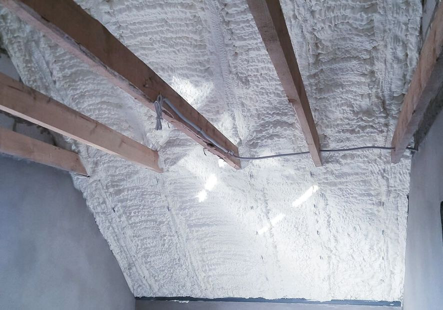

Piana PUR

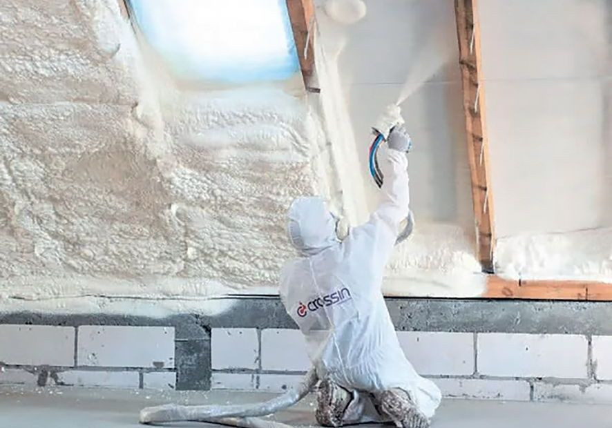

Do ocieplenie poddasza coraz częściej stosowana jest też nanoszona natryskowo pianka poliuretanowa (PUR). Ma ona bardzo dobrą przyczepność do rozmaitych materiałów budowlanych - drewna, betonu, metalu, płyt g-k. Wytwarza się ją na budowie i aplikuje za pomocą agregatu. Jest rozprężna, więc dokładnie wypełnia wszystkie przestrzenie. Tworzy jednolitą, szczelną warstwę izolacji, bez ryzyka powstawania mostków termicznych. Jest także odporna na działanie pleśni, ale w porównaniu z wełną mineralną - ma gorsze właściwości ogniochronne.
Bardzo dobrze sprawdza się też na dachach znajdujących się na dużej wysokości względem pomieszczeń mieszkalnych, których izolowanie wełną jest trudne do wykonania. Żeby dach spełniał obowiązujące wymogi dotyczące izolacyjności termicznej grubość piany powinna wynosić ok. 25 cm. Zaletą pianki jest poza tym trwałe łączenie się z podłożem i formowanie trwałej powłoki - nie przemieszcza się ona, nie osuwa podczas eksploatacji budynku oraz nie traci parametrów użytkowych. Nawet jeżeli ma kontakt z wilgocią, nie rozwija się na niej pleśń. Jest to materiał lekki (1 m3 waży ok. 10 kg), dzięki czemu praktycznie nie obciąża konstrukcji dachu, tylko ją usztywnia.
Piankę aplikuje się szybko i łatwo. Prace trwają od kilku do kilkunastu godzin i nie potrzeba do nich żadnych elementów montażowych. Do takiego zadania należy zatrudnić fachowców, dysponujących sprzętem do natrysku. Przytwierdzanie wełny czy styropianu na tej samej powierzchni zajmuje minimum kilka dni i konieczne jest wtedy użycie, w odpowiedniej kolejności, wielu dodatkowych elementów. Wadą pianki jest to, że gorzej niż wełna mineralna reaguje na ogień, choć po odjęciu płomienia samoczynnie gaśnie (podobnie jak styropian budowlany).
Piana rozpręża się podczas aplikacji i szczelnie wypełnia wszystkie przestrzenie pod skosami. (fot. z lewej: PCC Prodex, fot. z prawej: Soudal)
Producenci oferują dwa rodzaje piany PUR układanej natryskowo - otwarto- i zamkniętokomórkowa. Na poddaszach stosuje się zwykle pianę otwartokomórkową. Charakteryzuje ją struktura przypominająca gąbkę. Taka piana ma dobrą izolacyjność termiczną ok. 0,040 W/(m·K), jest bardzo lekka (do 10 kg/m3) i paroprzepuszczalna. Ponieważ pianka otwartokomórkowa może łatwo chłonąć wilgoć, od środka wnętrz mieszkalnych zaleca się ułożyć paroizolację.
Zamkniętokomórkowa ma bardziej zwartą strukturę, którą tworzą mikroskopijne (w większości zamknięte) pęcherzyki gazu. Nie jest paroprzepuszczalna, ale ma dużą wytrzymałość mechaniczną przy niewielkiej masie (do 46 kg/m3) oraz bardzo dobre właściwości termo- i hydroizolacyjne. Taka pianka nadaje się również do docieplania płaskich dachów.
Na poddaszu użytkowanym, uzyskaną warstwę z PUR osłania się płytami gipsowo-kartonowymi. W tym celu wieszaki do mocowania rusztu ze stalowych profili należy przytwierdzić do krokwi przed naniesieniem piany. Podczas prac, przy oknach dachowych powinno się wykonać maskownice, np. z płyt g-k, a szyby osłonić folią.

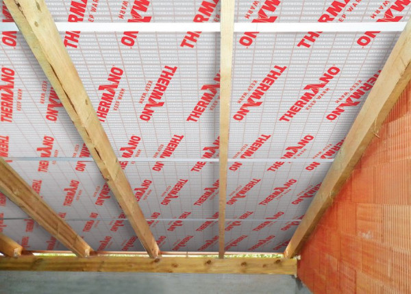

Na rynku znajdziemy jeszcze płyty z pianki poliuretanowej PIR. Ich λ jest niska - ok. 0,026 W/(m·K), co oznacza, że izolacja może być nieco cieńsza. Płyty są lekkie, wodoodporne, nierozprzestrzeniające ognia. Na skośnym dachu taką izolację zwykle układa się na krokwiach, nie między nimi.
Płyty izolacyjne PIR na skośnym dachu
Płyty izolacyjne PIR na skośnym dachu układa się na krokwiach, nie między nimi. (fot. Balex Metal)

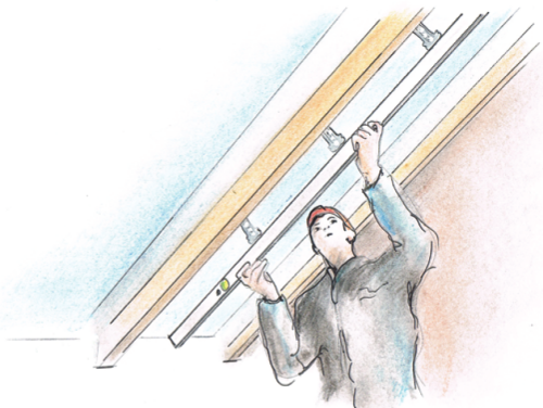

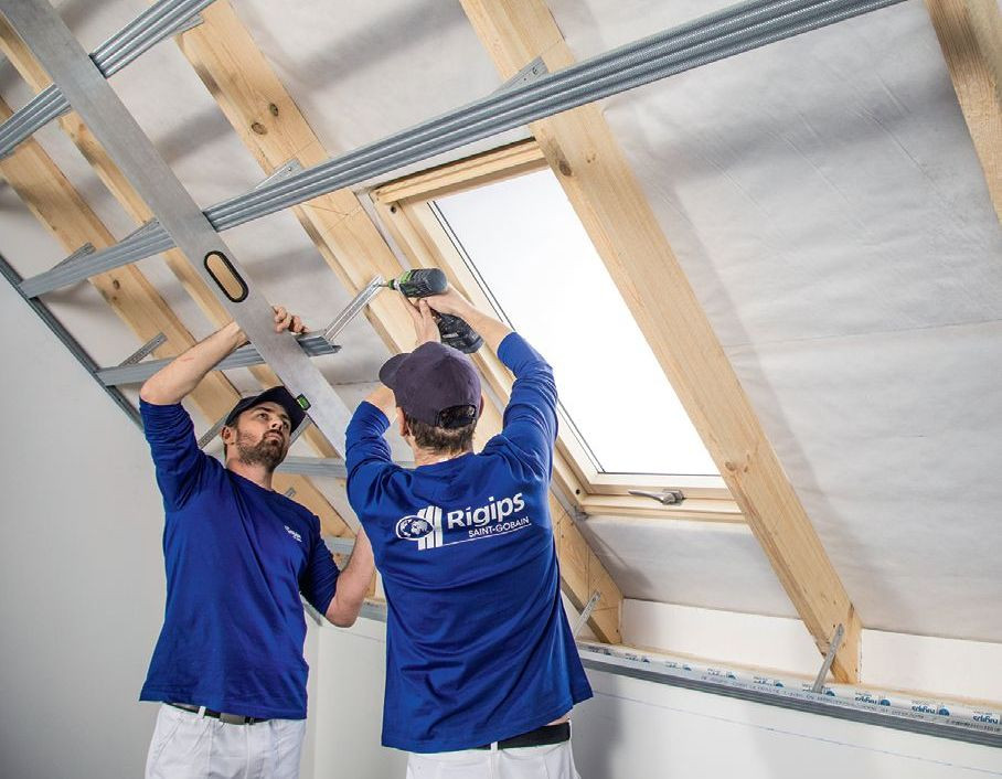

Montaż profili
W pierwszej kolejności trzeba przytwierdzić uchwyty montażowe do profili. Do wyboru są dwa rodzaje uchwytów do profili typu CD, tzw. sufitowych. Łatwiej osadzić uchwyty typu ES, ale można je zastosować w przypadku odsunięcia stelaża od krokwi nie więcej niż o 10 cm. Przy większych odległościach, powinno się skorzystać z uchwytów płaskich. Pracę zaczyna się od wyznaczenia miejsc zamocowania uchwytów. Posłużyć się można przy tym sznurem traserskim rozciągniętym między skrajnymi krokwiami - najpierw w pobliżu ścianki kolankowej, a następnie w odległościach co 50 cm w kierunku kalenicy. Uchwyty typu ES wystarczy przykręcać do spodu krokwi, kolejno wzdłuż linii wyznaczonej przez sznur.
Trudniejsze jest przyczepianie uchwytów płaskich. Sznur wskaże jedynie miejsce zamocowania, które musimy określić oddzielne przy każdej krokwi. Po wyróżnieniu miejsca zamocowania (odcisk sznura), na dwóch krokwiach oddalonych o 3-4 m, prostopadle do spodu belki montuje się uchwyty wysunięte na planowaną grubość ocieplenia. Na przytwierdzone uchwyty zakłada się profil stelaża i wstawia do niego kolejne uchwyty, przykręca je do krokwi. Pozostawienie profili do czasu osadzenia wszystkich uchwytów ułatwi kontrolę utrzymania równej płaszczyzny montowanego później pokrycia. Po skontrolowaniu utworzonej powierzchni, profile łatwo zdemontować, dzięki czemu osiąga się wygodny dostęp do ocieplenia.
Montaż uchwytów do profili

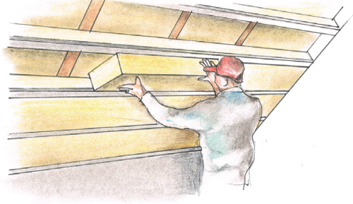

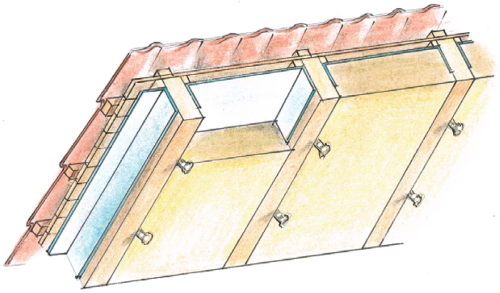

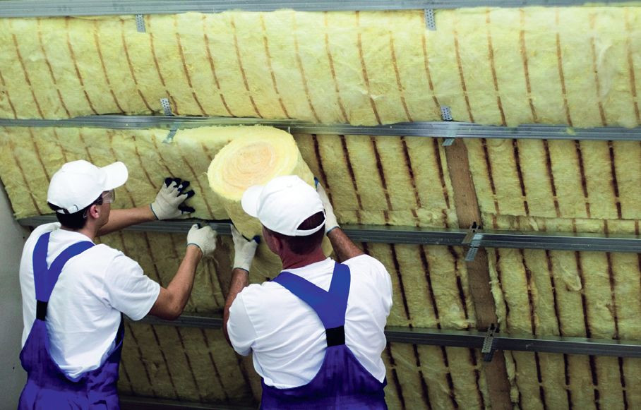

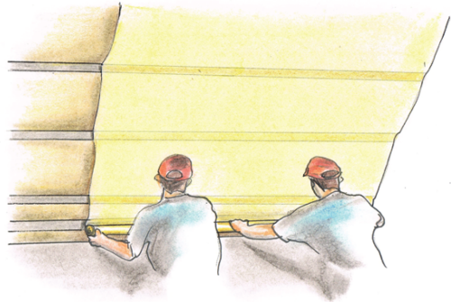

Ułożenie pierwszej warstwy
Tę warstwę ocieplenia z wełny układa się na grubość krokwi pomniejszonej o szczelinę wentylacyjną (3-4 cm). Wełna w sprasowanych rolkach po rozpakowaniu powinna ulec rozprężeniu. Prowadząc długi nóż wzdłuż przyłożonej listwy, tnie się ją w poprzek, by uzyskać pas o 2-3 cm szerszy, niż rozstaw krokwi. Ulokowane między krokwiami ocieplenie ma utrzymywać się tam dzięki sprężystości wełny, ale niekiedy - przy niestarannym cięciu i dużym rozstawie krokwi - konieczne jest podtrzymanie za pomocą zygzakowato przyczepionego sznurka. Wełna powinna ściśle wypełniać wszelkie zakamarki wzdłuż ścianki kolankowej i ścian szczytowych, lecz nie może powodować odkształcenia folii paroprzepuszczalnej, co utrudni cyrkulację powietrza wentylacyjnego.
Ocieplenie poddasza: Mocowanie pierwszej warstwy wełny
Ułożenie drugiej warstwy
Kolejną warstwę prowadzi się prostopadle do krokwi i nabija na uchwyty mocujące profile. W miejscach połączenia wzdłużnego trzeba nieco bardziej ścisnąć wełnę, aby uzyskać ciągłość ocieplenia po przytwierdzeniu profili. W przypadku przyczepiania uchwytów płaskich do poddaszy, profile nośne do płyt g-k wystarczy zatrzasnąć na tych uchwytach i połączyć wzdłużnie kolejne odcinki za pomocą odpowiedniej złączki. Przy uchwytach typu ES - należy ustalić położenie profili, korzystając ze sznura bądź wskaźnika laserowego. Wstępnie mocuje się na końcach pierwszy dolny profil i sprawdza, czy ma właściwe usytuowanie w poziomie. Następnie w ten sam sposób osadza się profil w pobliżu kalenicy. Bazując na dolnych i górnych profilach, można ustalić położenie profili pośrednich i przyczepić je do wszystkich uchwytów. Do łączenia uchwytów ES z profilem używa się tzw. pchełek - krótkich wkrętów samonawiercających do blachy - osadzanych wiertarko-wkrętarką.
Ocieplenie poddasza: Dołożenie drugiej warstwy wełny

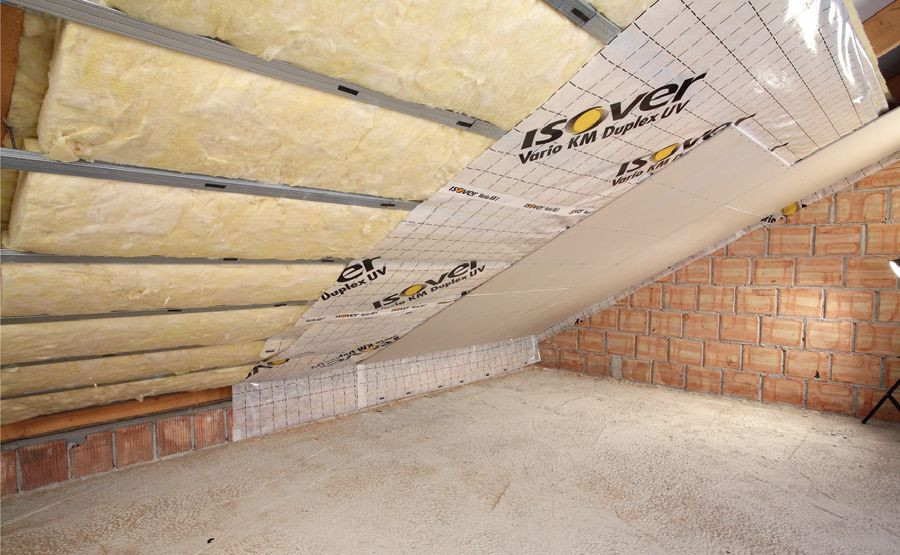

Zamocowanie folii paroszczelnej
Ocieplenie połaci trzeba zabezpieczyć przed wnikaniem pary wodnej, układając na stelażu folię paroszczelną. Mocuje się ją taśmą dwustronnie klejącą przyłożoną do profili, po wcześniejszym przetarciu ich szmatką, zwilżoną usuwającym ewentualne zatłuszczenia rozpuszczalnikiem. Folię rozściela się pasami z zakładem o szerokości min. 10 cm, który powinien wypadać na profilu stelaża. Wszelkie uszkodzenia zakleja się taśmą klejącą i kawałkiem folii, uszczelniając także przejścia kominów i pionów instalacyjnych.
Ocieplenie poddasza: Rozścielenie paroizolacji

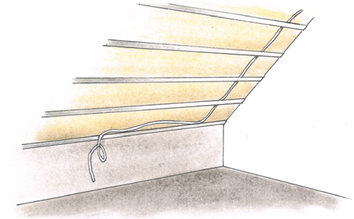

Poprowadzenie instalacji
Etap odkrytego ocieplenia to ostatni moment na poprwadzenie planowanych instalacji - zwłaszcza przewodów elektrycznych. Umieszcza się je zawsze pod stelażem - ale nie wewnątrz profilu - i mocuje opaskami zaciskowymi. Ochroni to izolację przed uszkodzeniem podczas przykręcania pokrycia z płyt g-k. Instalację można ułożyć bezpośrednio z przewodu wielożyłowego na napięcie 750/500 V albo przeciągnąć w rurkach typu peszel. W miejscach przewidzianych do osadzenia gniazdek i łączników, wyprowadza się dość długie odcinki przewodu, co ułatwi ich montaż.
Ocieplenie poddasza: Poprowadzenie instalacji np. elektrycznej

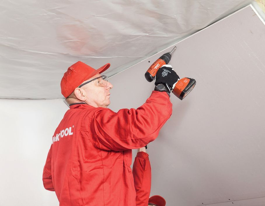

Montaż płyt g-k
Ocieplenie najczęściej pokrywa się płytami gipsowo-kartonowymi. W pomieszczeniach o zwiększonej wilgotności (łazienki, kuchnie) należy użyć bardziej odpornych na wilgoć płyt zielonych. Niekiedy stosuje się też grubsze płyty o zwiększonej odporności na uszkodzenia mechaniczne lub standardowe płyty układa dwuwarstwowo, co zmniejsza ryzyko pękania ich złączy na spoinach. Można też użyć sztywniejszych płyt gipsowo-włóknowych lub drewnopochodnych.
Elementy te sytuuje się pionowo tak, żeby łączenia wzdłużne - gdy wysokość pokrycia przekracza długość tego płyty - wypadały na profilach stelaża. Odcinki płyt nie mogą być krótsze niż 1 m, zaś przy łączeniach wzdłużnych spoiny poziome w kolejnych pasach muszą być przesunięte przynajmniej o 50 cm. Mocuje się je samonawiercającymi wkrętami do blachy, najlepiej za pomocą wkrętarki z ogranicznikiem głębokości. Można też użyć wiertarko-wkrętarki akumulatorowej, ale przy braku wprawy ostateczne dokręca się je ręcznie, tak aby główka wkręta zagłębiła się w płycie na głębokość 1 mm bez uszkodzenia kartonu. Wkręty rozmieszcza się co 15 cm. Na łączeniach wzdłużnych powinny być przesunięte o połowę podziałki w obu rzędach.
Do zamocowania poszycia potrzebny jest ruszt metalowy (fot. z lewej: Rigips), do którego przykręca się płyty g-k (fot. z prawej: Rockwool).

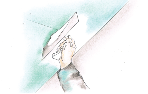

Szpachlowanie łączeń i malowanie
Spoiny między płytami g-k wypełnia się masą szpachlową i wzmacnia taśmą z włókna szklanego bądź papierową. Krawędzie wzdłużne elementów są fabrycznie ukształtowane i gotowe do wypełnienia, ale poprzeczne - wcześniej przycięte - należy uformować, ścinając brzegi obu płyt pod kątem ok. 45 stopni na głębokość połowy ich grubości. Wstępnie spoiny wypełnia się masą spoinującą i wkleja taśmę zbrojącą, wciskając ją w świeżą zaprawę. Potem nakłada się szpachlówkę wygładzającą (2 lub 3 warstwy) i po stwardnieniu szlifuje drobnym papierem ściernym lub gąbką i maluje na wybrany kolor lub tapetuje.

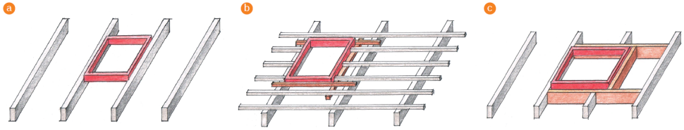

Montuje się je na jeden z trzech sposobów:
  • na krokwiach - najłatwiej wstawić okna, które mieszczą się między sąsiednimi krokwiami. Ich szerokość powinna być o 4-5 cm mniejsza, niż rozstaw belek. Zamawiając stolarkę, trzeba znać tę wielkość;
  • na łatach - taki montaż stosuje się, gdy szerokość okna jest wyraźnie mniejsza od odległości między krokwiami. Ramę przykręca się wówczas do łat, przymocowanych do konstrukcji dachu;
  • na wymianach - w tym przypadku, osadzenie szerokiego produktu wiąże się z wycięciem fragmentu krokwi. Nad i pod otworem na okno, prostopadle do krokwi, wstawia się tzw. wymiany, czyli belki przenoszące obciążenia z tej przeciętej na nienaruszone.
Montaż okien dachowych na krokwiach (a), na łatach (b), na wymianach (c)
Montaż okien dachowych na krokwiach (a), na łatach (b), na wymianach (c).
