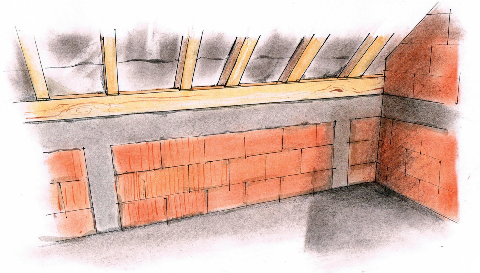

Ścianka kolankowa - rysunek
Adaptacja poddasza jest znacznie prostsza wtedy, gdy ścianka kolankowa jest wysoka. Jeżeli jest inaczej, można ją podwyższyć, np. wymurowując przegrodę i wzmacniając ją żelbetowymi słupami i wieńcem.

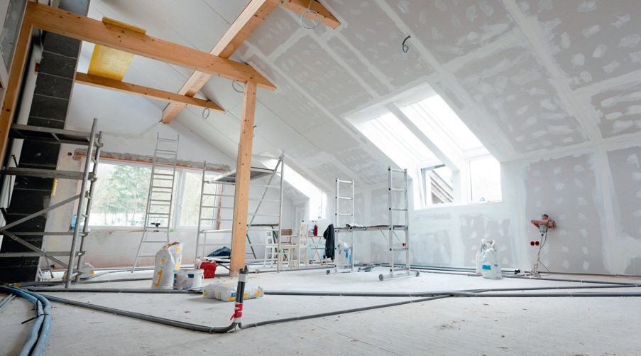

Nieużytkowe poddasze ze słupem na środku
Możliwość zaadaptowania poddasza w dużej mierze zależy od tego, jak wykonana jest konstrukcja dachu. Im mniej podpór pośrednich, tym łatwiej zaaranżować wnętrza. (fot. N. Skupiński)

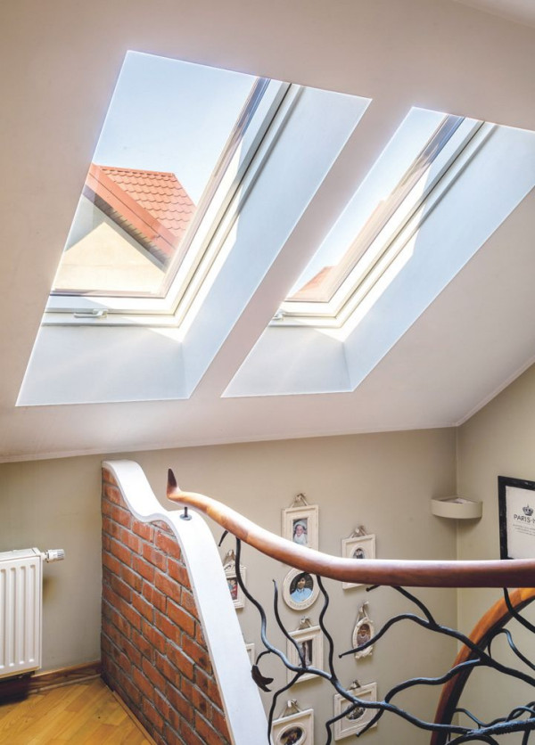

Znacznie częściej praktykowane jest wstawienie okien dachowych, które wpuszczają do wnętrza nawet o 50% więcej światła, niż pionowe o tej samej powierzchni. Wymaga to wycięcia otworów w pokryciu dachowym, ale z reguły nie trzeba ingerować w konstrukcję dachu. To dlatego, że większość tego typu okien w sprzedaży ma szerokość pasującą do typowego rozstawu krokwi (78 × 118 cm i 78 × 140 cm). Inne warianty też są możliwe. Gdy zależy nam na większym oknie, konieczne będzie wycięcie fragmentu krokwi i wstawienie nad i pod otworem okiennym, prostopadle do krokwi, tzw. wymianów, czyli belek przenoszących obciążenia z tej przeciętej krokwi na nienaruszone. Z kolei stolarkę wyraźnie węższą od rozstawu krokwi mocuje się do łat, przytwierdzonych do konstrukcji dachu.
Okno dachowe nad klatką schodową
Zamontowanie okna dachowego to najlepszy sposób na doświetlenie poddasza. Przez nie wpada o wiele więcej światła niż przez okno fasadowe o podobnej powierzchni. (fot. Fakro)
Jeżeli chodzi o wysokość okna dachowego, to dopasowuje się ją do kąta nachylenia połaci - im jest mniejszy, tym ma być wyższe. Ważne, by umożliwiało kontakt wzrokowy ze światem zewnętrznym, zarówno osobie stojącej, jak i siedzącej. Dolna krawędź okna powinna się znajdować 100-130 cm nad podłogą.

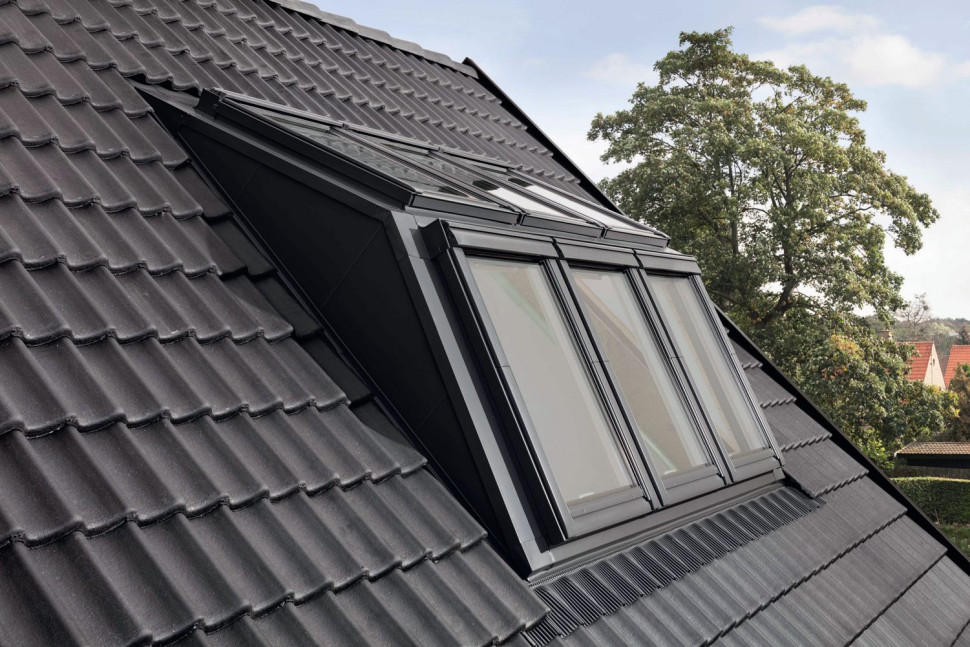

Kolejne rozwiązanie to wykonanie lukarny. Jest ono trudniejsze i droższe, ponieważ wymaga zmian w konstrukcji dachu - wzmocnienia krokwi i wstawienia wymianów, dobudowania konstrukcji lukarny oraz wykonania jej pokrycia, wraz z dość skomplikowanymi obróbkami blacharskimi. Z tego powodu wariant ten nie cieszy się ostatnio zbyt dużą popularnością.
Okno systemowe pełniące funkcję lukarny
Zamiast typowej lukarny w dachu można wstawić pełniące jej rolę specjalne okno systemowe z kołnierzem uszczelniającym, izolacją przeciwwilgociową i dopasowanymi elementami oblachowania zewnętrznego. (fot. Velux)

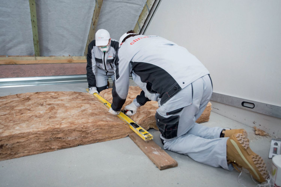

Ciepły i cichy strop na poddaszu
Strop oddzielający kondygnacje mieszkalne nie musi być ocieplony. Natomiast konieczne może być wykonanie izolacji akustycznej, aby ograniczyć przenoszenie się dźwięków. Taki remont jest dość kłopotliwy, bo wiąże się z koniecznością dodania kolejnych warstw stropu, ewentualnie również zerwania tych istniejących.
Ocieplenie stropu pomiędzy kondygnacjami, na których jest taka sama temperatura, nie jest konieczne, ale ułożenie wełny może poprawić akustykę przegrody
Ocieplenie stropu pomiędzy kondygnacjami, na których jest taka sama temperatura, nie jest konieczne, ale ułożenie wełny może poprawić akustykę przegrody. (fot. Pfleiderer)

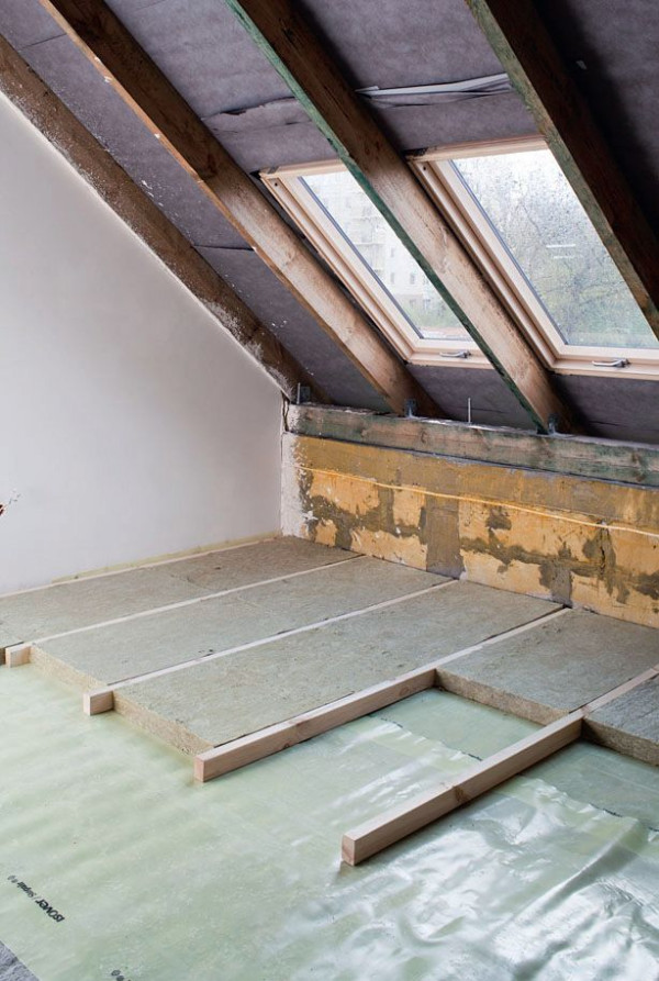

Sposób zaizolowania zależy od konstrukcji stropu. W przypadku przegrody żelbetowej najlepiej użyć specjalnej wełny mineralnej lub tzw. styropianu akustycznego, które dobrze pochłaniają dźwięki. Wełnę układa się nie bezpośrednio na płycie stopu, ale na folii paroszczelnej, która stanowi barierę dla pary wodnej przenikającej z wnętrz mieszkalnych. Grubość warstwy izolacyjnej powinna wynosić 3-5 cm. Na nim kładzie się folię, a następnie wylewa jastrych o grubości 4-5 cm. Musi być on oddylatowany od ścian i słupów za pomocą styropianu lub taśmy piankowej. Dzięki temu powstaje tzw. podłoga pływająca - w ten sposób można ograniczyć przenoszenie się dźwięków.
Trzeba jednak pamiętać, że dodatkowe warstwy znacząco obciążają strop (5 cm jastrychu waży ok. 100 kg/m²) i podnoszą poziom podłogi o kilka centymetrów (7-8 cm), co może stanowić problem na niskim poddaszu. Jak więc wspomniano, na ten temat powinien się wypowiedzieć konstruktor.
Innym, mniej skutecznym sposobem na wygłuszenie, jest wykonanie samej posadzki pływającej. Polega on na ułożeniu posadzki, najczęściej paneli podłogowych, na specjalnej piance wygłuszającej lub miękkich płytach pilśniowych. Pod względem akustycznym dobrym rozwiązaniem będzie również ułożenie grubej wykładziny dywanowej (lub dywanu), która wytłumi odgłos kroków.
Stropy z drewna również izoluje się przeważnie wełną mineralną. Ale w tym przypadku umieszcza się ją nie na konstrukcji, a w jej środku, pomiędzy drewnianymi belkami, które są elementem nośnym stropu. Jednak na takim stropie również należy wykonać przynajmniej posadzkę pływającą. Inaczej będą się przez niego przenosić tzw. dźwięki uderzeniowe, np. odgłos kroków.

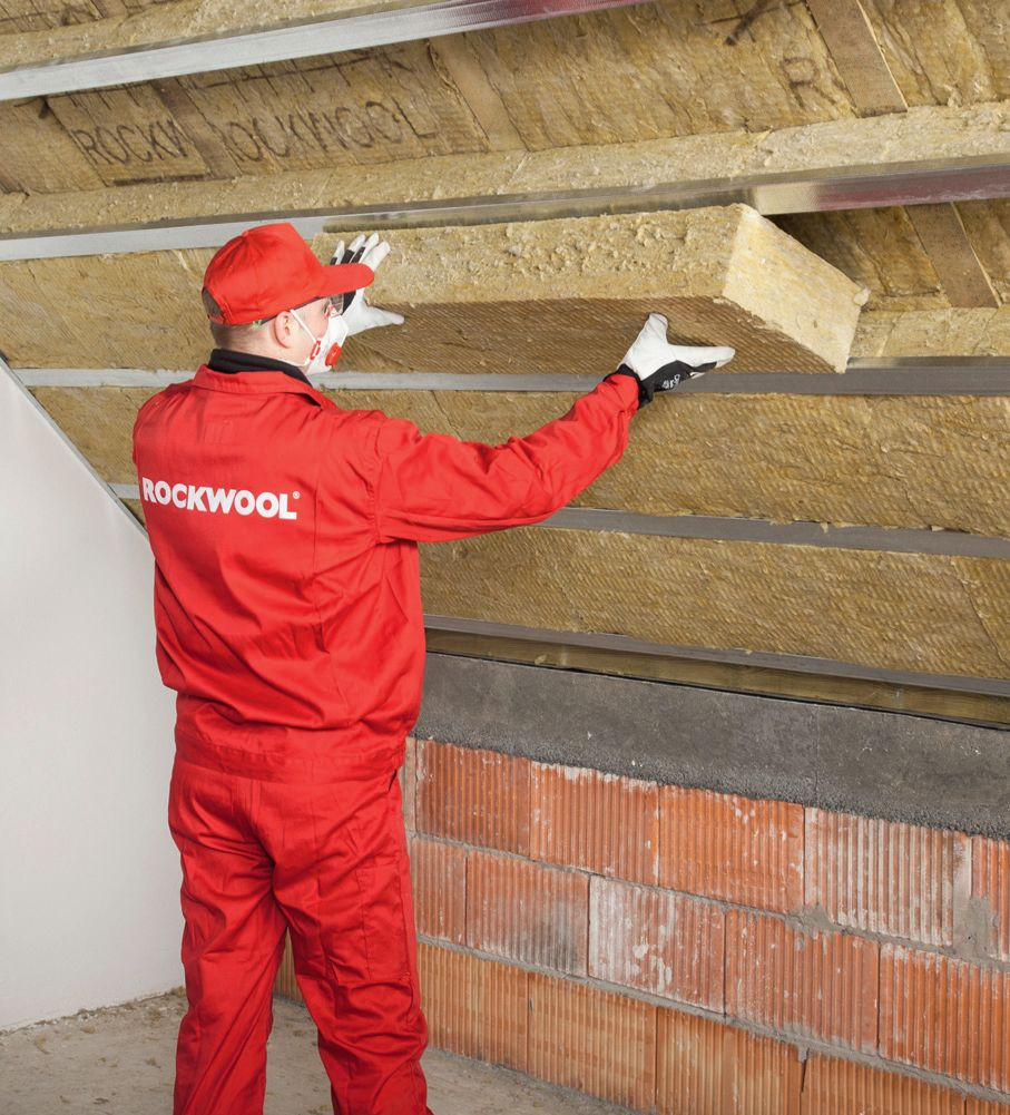

Wełna pod skosami
Bardzo ważnym zadaniem podczas adaptacji poddasza jest skuteczne ocieplenie dachu. To przez niego ucieka nawet 30% energii przeznaczonej na ogrzewanie budynku.
Również w tym przypadku zastosowanie ma najczęściej wełna mineralna. Jej zaletą są nie tylko bardzo dobre właściwości termoizolacyjne - współczynnik przewodności cieplnej λ tego materiału to 0,031-0,045 W/(m·K). Dzięki sprężystości włókien wełna bardzo dokładnie wypełnia przestrzeń pomiędzy krokwiami - niekiedy można ją tam ułożyć nawet na wcisk, bez dodatkowego mocowania. Jak wspomniano, bardzo dobrze tłumi dźwięki, jest niepalna i trwała. Ma też pewien mankament - przy dłuższym kontakcie z wodą traci swoje właściwości izolacyjne, a zamoczoną trudno potem wysuszyć. Dlatego wełnę trzeba chronić przed zawilgoceniem.
Ocieplenie wykonane z tego materiału musi mieć też zapewnioną wentylację. Dlatego na dachach bez deskowania od strony poddasza układa się folię paroprzepuszczalną. Gdy zaś deskowanie jest, to trzeba zachować pomiędzy nim a wełną szczelinę wentylacyjną. Ponadto szczeliny takie - zarówno pomiędzy folią i pokryciem oraz między ociepleniem i deskowaniem - muszą być wentylowane. W związku z tym na całej ich długości, od okapu po kalenicę, trzeba zapewnić możliwość ruchu powietrza. To z kolei może wymagać wycięcia szczelin w deskowaniu, dodania dachówek i kominków wentylacyjnych itd. Szczególnej uwagi wymagają części dachu z kominami, oknami dachowymi i lukarnami, bo tam ciągłość szczelin wentylacyjnych zwykle zostaje przerwana.
Prace ociepleniowe zaczyna się od przymocowania do krokwi wieszaków na ruszt. Ich rozstaw określa producent okładziny, którą wykończymy poddasze. Pomiędzy elementami nośnymi więźby umieszcza się docięte na wymiar maty wełny grubości 15 cm - właśnie tyle mają najczęściej krokwie dachowe. Na tym etapie trzeba też dokładnie ocieplić styk połaci dachu i ściany zewnętrznej - termoizolacja obu przegród musi mieć tu zachowaną ciągłość.
Wełna mineralna jest bezkonkurencyjna na poddaszu - przede wszystkim dzięki temu, że ma sprężyste włókna. Ta cecha sprawia, że można nią bardzo dokładnie wypełnić przestrzeń pomiędzy krokwiami. (fot. z lewej: climowool, fot. z prawej: Rockwool)

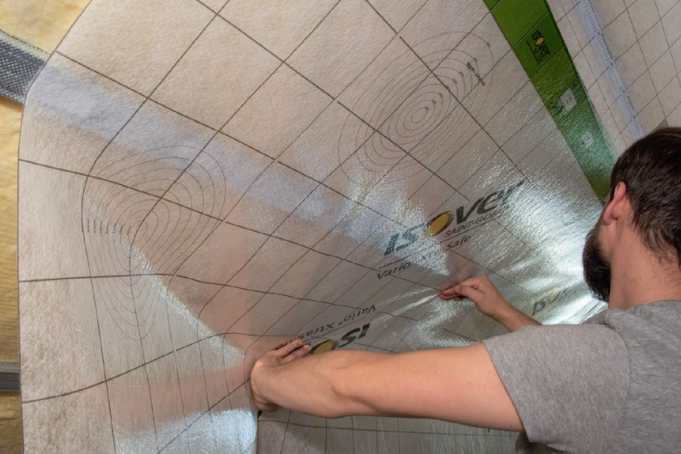

Po ułożeniu wełny trzeba zamocować paroizolację, której zadaniem jest ochrona ocieplenia przed kondensacją pary wodnej gromadzącej się na poddaszu. (fot. Isover)

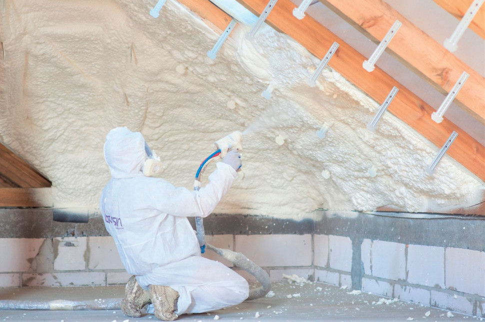

Mniej popularnym sposobem na ocieplenie poddasza jest zastosowanie pianki - poliuretanowej (PUR) albo poliizocyjanurowej (PIR). Najczęściej mają podobne parametry termoizolacyjne jak wełna mineralna, chociaż niektóre odmiany mają bardzo niską przewodność cieplną, nawet ok. 0,022 W/(m·K).
Piankę PUR cechuje ponadto doskonała dźwiękochłonność, niewielka waga, odporność na zawilgocenie oraz dobra przyczepność do podłoża. Aplikuje się ją metodą natryskową, bezpośrednio na spód dachu. Warstwa ocieplenia powinna mieć ok. 25 cm grubości. Materiał ten jest rozprężny, więc bardzo szczelnie wypełnia izolowaną przestrzeń, eliminując w ten sposób ryzyko powstawania mostków termicznych. Świetnie sprawdza się nie tylko w standardowych warunkach, ale też na dachach o skomplikowanej konstrukcji, które trudno byłoby skutecznie ocieplić matami wełny. Po zaizolowaniu skosy wykańcza się analogicznie, jak przy użyciu tego materiału.
Nałożenie pianki wymaga odpowiedniego sprzętu, więc do prac trzeba zatrudnić specjalistyczną ekipę. Szacuje się, że ta metoda jest droższa o 10-15% od ocieplenia wełną mineralną, ale prace trwają znacznie krócej, co pozwala ograniczyć koszt robocizny.
Piankę PUR aplikuje się metodą natryskową
Piankę PUR aplikuje się metodą natryskową. Jest ona rozprężna, dlatego bardzo szczelnie wypełnia ocieplaną przestrzeń. (fot. PCC Prodex)

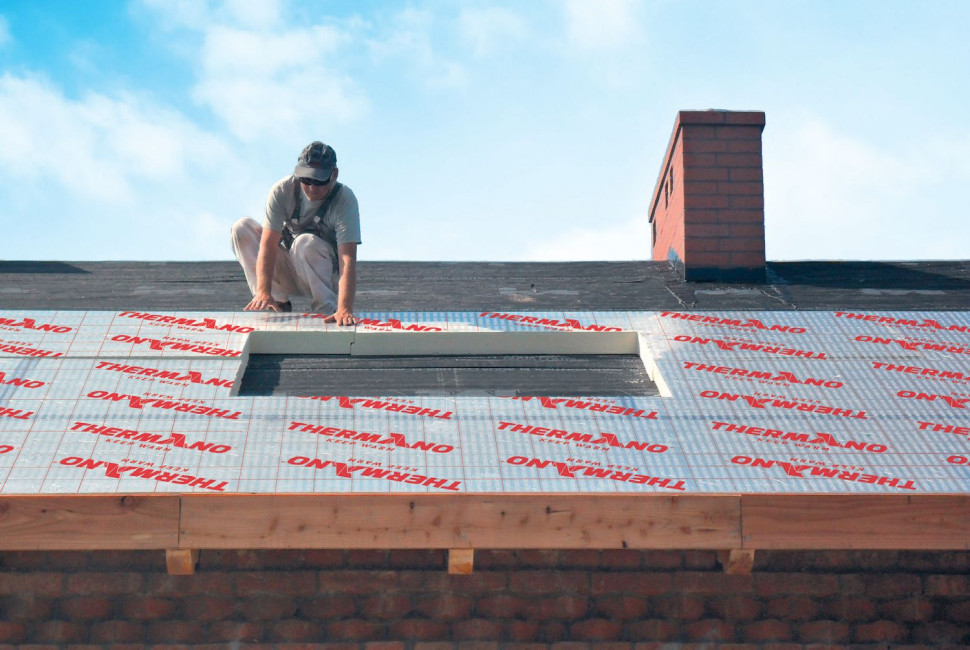

Natomiast pianki PIR oferowane są w postaci sztywnych płyt. Cechuje je duża wytrzymałość i bardzo dobra izolacyjność cieplna. Niestety, są drogie.
Płyty najczęściej montuje się na zewnątrz dachu, na krokwiach. W związku z tym metodę tę określa się tzw. ociepleniem nakrokwiowym. Jest więc ona możliwa do przeprowadzenia tylko wtedy, gdy remont obejmuje również wymianę pokrycia dachowego. Jeżeli krokwie rozstawione są wystarczająco gęsto, płyty mogą zastępować deskowanie. Po ich ułożeniu do podłoża mocuje się łaty i kontrłaty, które będą stanowiły oparcie dla pokrycia dachowego.
Ocieplanie dachu płytami PIR metodą nakrokwiową
Ocieplanie dachu płytami PIR metodą nakrokwiową. (fot. Balex Metal)
