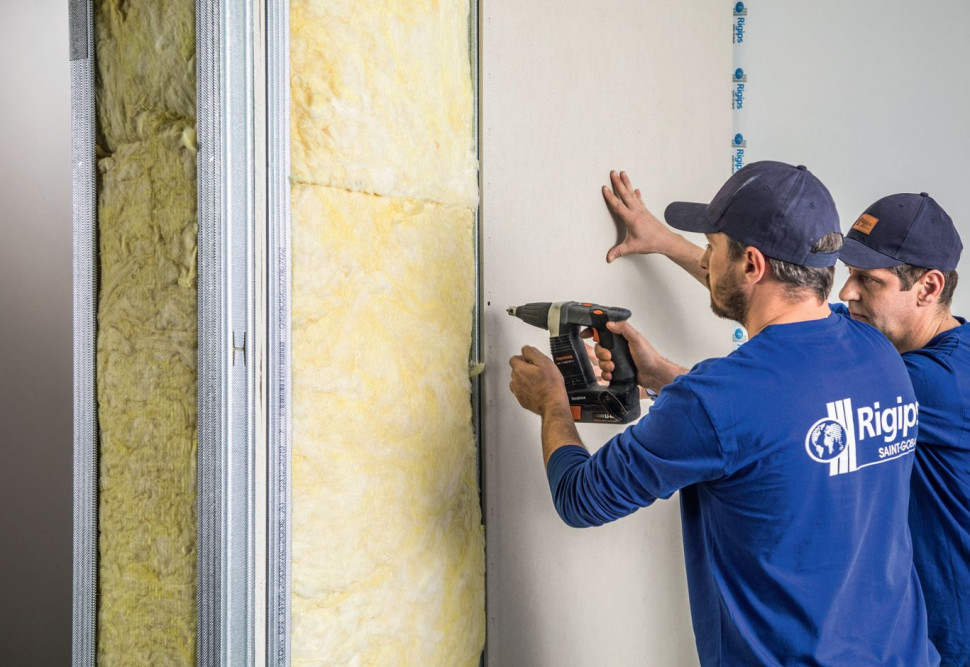

Konstrukcja ścian szkieletowych jest dość prosta - wykonuje się ją z profili stalowych o różnej szerokości (najczęściej 50, 75 lub 100 mm) albo tworzy się szkielet drewniany. Elementy te mocuje się do podłogi i sufi tu, a przestrzeń pomiędzy nimi wypełnia wełną mineralną.
Płyty g-k stanowią osłonę tej konstrukcji. W salonie i sypialniach wykorzystuje się płyty białe, a w pomieszczeniach mokrych - zielone, które mają większą odporność na wilgoć. W razie potrzeby można zastosować płyty o tzw. kwalifikowanej odporności ogniowej albo wyroby o zwiększonej odporności ogniowej i równocześnie bardziej odporne na wilgoć.
Jeżeli na ścianach będziemy chcieli wieszać przedmioty o wadze większej niż 30 kg, płyty należy wzmocnić, np. poprzez umieszczenie deski pomiędzy słupkami konstrukcyjnymi na wysokości mocowania planowanych szafek lub innych sprzętów.
Ściana działowa z jednowarstwowym poszyciem z płyt g-k
Ściana działowa z jednowarstwowym poszyciem z płyt g-k. (fot. Rigips)
