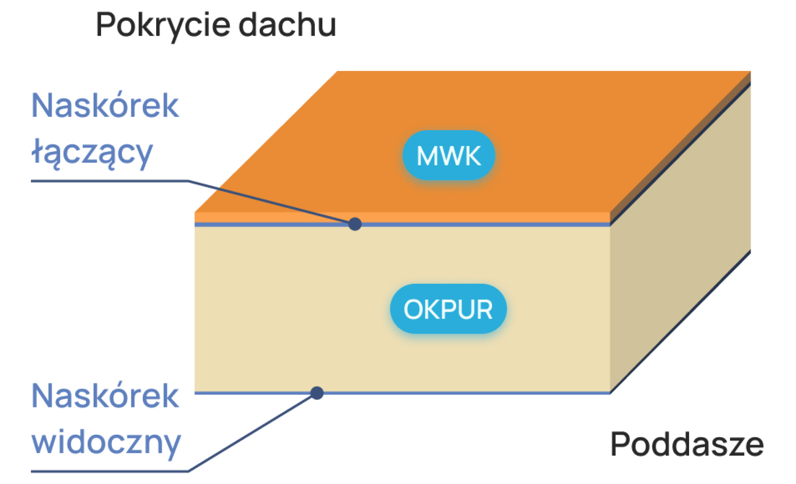

Pierwsze wyniki badań zostały opublikowane w grudniu 2023 roku w czasopiśmie Materiały Budowlane [1]. W trakcie badań stwierdzono, że na styku pianki OKPUR i membrany MWK powstaje warstwa określana jako tzw. "naskórek", która ogranicza zdolność membrany do przepuszczania pary wodnej. Jak wykazano w publikacji [1], współczynnik Sdn naskórka powstającego pomiędzy OKPUR i MWK wynosi około 0,8-0,9 m. Taka średnia wartość została uzyskana dla kilku różnych membran stosowanych na rynku od wielu lat. Z uwagi na stosunkowo wysoką wartość współczynnika Sdn można stwierdzić, że taka warstwa nie zapewnia odpowiednio skutecznego wysychania termoizolacji oraz konstrukcji więźby dachowej.

Grafika: Naskórek pianka OKPUR
