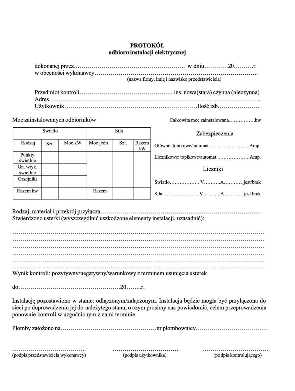

Czym jest protokół badań i sprawdzeń?
To dokument opisujący przeprowadzone badania instalacji i ich wyniki. Powinien zawierać istotne parametry pomiarowe oraz informacje pozwalające ustalić, jaką instalację sprawdzano i kto wykonał badania. Należy podać w nim dane nieruchomości i jej właściciela, wykonawcy instalacji oraz osoby lub firmy, która przeprowadziła pomiary.
Zakres informacji zależy od rodzaju instalacji i badań. Jeśli są istotne dla wykonanych sprawdzeń, w protokole mogą znaleźć się także dane dotyczące rozdzielnicy, zabezpieczeń, przewodów lub uziemienia. Nie oznacza to, że wszystkie takie informacje muszą być ujęte w każdym protokole.
Protokół pomiarów nie zastępuje sprawdzenia rozmieszczenia punktów elektrycznych. Podczas odbioru robót warto porównać ich położenie z projektem i upewnić się, że wykonano wszystkie zaplanowane punkty. Można też sprawdzić wysokość i równe ustawienie osprzętu, na przykład gniazd nad blatem kuchennym.

W protokole należy ująć wyniki wykonanych pomiarów, ich zakres oraz dane osoby sporządzającej dokument. Warto sprawdzić, czy zapisano w nim wnioski z badań i ewentualne stwierdzone nieprawidłowości. Po badaniu poproś o kompletny, czytelny protokół z podpisem osoby, która je przeprowadziła.
