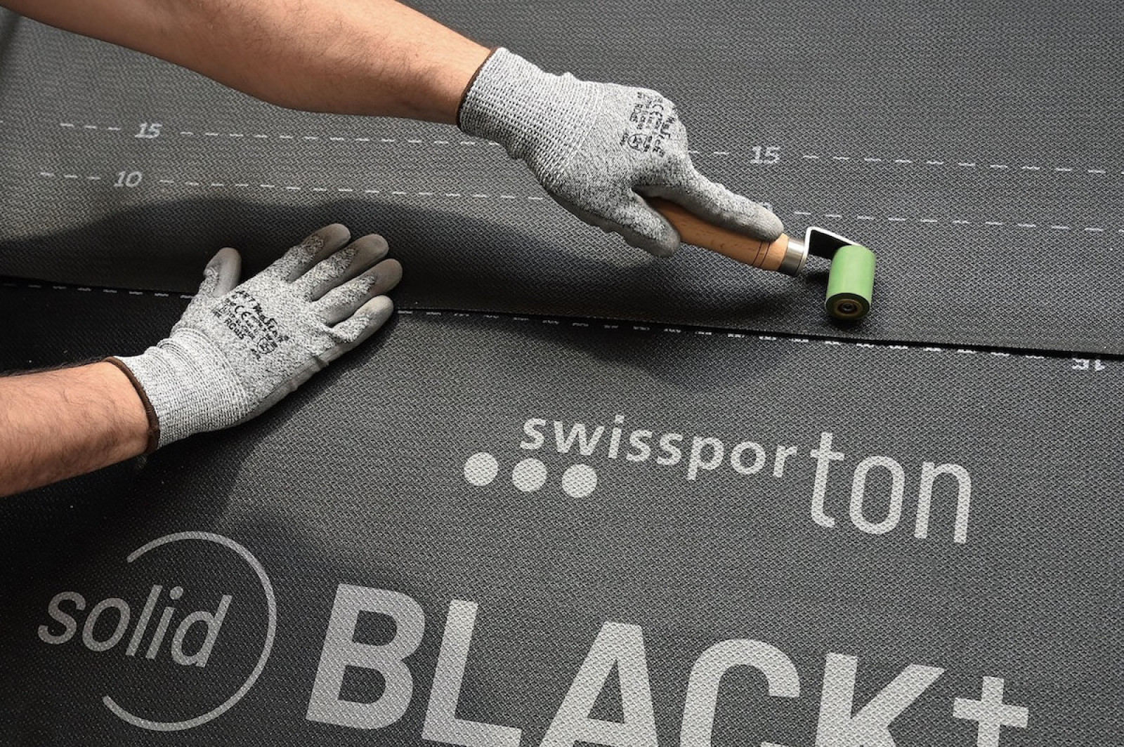

4. Niestaranne połączenia membrany
Zakłady, klejenie i uszczelnienie przejść muszą być wykonane bardzo starannie. Szczególnej uwagi wymagają kosze, kominy, okna dachowe i mocowanie kontrłat.

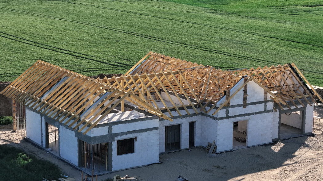

Więźba dachowa
W domach jednorodzinnych najczęściej stosuje się drewniane więźby wykonywane na budowie. Ich podstawowymi elementami są krokwie, czyli ukośne belki tworzące płaszczyznę połaci. W zależności od konstrukcji pojawiają się także jętki, płatwie, słupy, kleszcze oraz miecze.
Rodzaje więźby dachowej
Więźba krokwiowa sprawdza się przy stosunkowo niewielkich rozpiętościach. Układ krokwiowo-jętkowy pozwala przekrywać większe przestrzenie, natomiast przy bardziej wymagających dachach często wykorzystuje się konstrukcje płatwiowo-kleszczowe. Dla właściciela domu szczególnie ważne powinno być rozmieszczenie podpór. Słupy konstrukcyjne mogą znacząco wpływać na funkcjonalność poddasza, dlatego więźbę warto analizować równocześnie z układem przyszłych pomieszczeń.

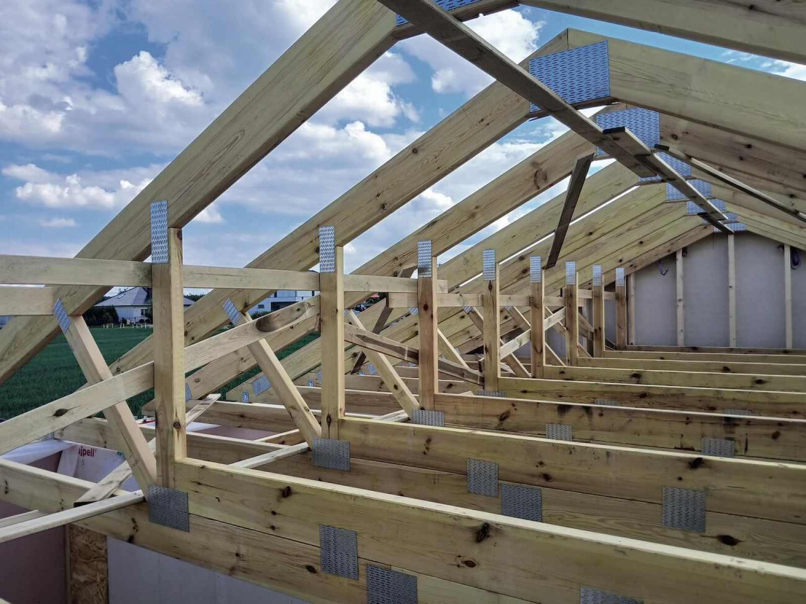

Prefabrykowane wiązary dachowe zamiast tradycyjnej więźby
Alternatywą dla tradycyjnej więźby są prefabrykowane wiązary dachowe produkowane w zakładach i montowane na budowie jako gotowe elementy. Umożliwiają szybkie wykonanie konstrukcji i przekrywanie znacznych rozpiętości, ale muszą być odpowiednio dopasowane do sposobu użytkowania poddasza. Samowolne wycinanie fragmentów kratownicy pod schody, instalacje czy okna może poważnie osłabić cały układ.

Geometria więźby
Nawet bardzo wytrzymała konstrukcja dachu może sprawiać problemy, jeżeli została wykonana niedokładnie. Krokwie powinny tworzyć równą płaszczyznę, a linie okapów i kalenic zachowywać projektowaną geometrię. Nierówności więźby utrudniają układanie kolejnych warstw dachu. Mogą prowadzić do widocznych różnic w położeniu dachówek lub deformacji pokrycia z blachy. Dlatego przed rozpoczęciem robót dekarskich warto sprawdzić płaszczyzny połaci, piony słupów, miejsca podparcia i przebieg najważniejszych linii konstrukcyjnych.
Połączenia ciesielskie w wiązarach prefabrykowanych. O ich skuteczności decydują parametry łączników, ich rozmieszczenie i odległość od krawędzi drewna.
Połączenia ciesielskie w wiązarach prefabrykowanych. O ich skuteczności decydują parametry łączników, ich rozmieszczenie i odległość od krawędzi drewna. fot. Grupa Burkietowicz
Belki więźby muszą skutecznie przekazywać między sobą siły. Służą do tego odpowiednio wykonane nacięcia ciesielskie oraz gwoździe, śruby, wkręty i stalowe łączniki. Szczególnej ostrożności wymagają wręby wykonywane w krokwiach. Zbyt głębokie podcięcie może osłabić element w jednym z najbardziej obciążonych miejsc. Nie należy również zakładać, że dodanie kilku przypadkowych wkrętów zawsze poprawia bezpieczeństwo. O skuteczności połączenia decydują między innymi parametry łączników, ich rozmieszczenie i odległość od krawędzi elementów drewnianych.

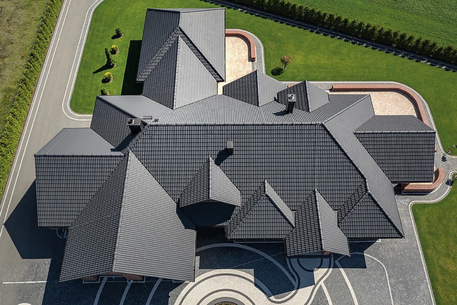

Dachówka cementowa (betonowa)
Dachówka cementowa jest pod wieloma względami podobna. Również tworzy ciężkie pokrycie, dobrze tłumi odgłosy deszczu i nie nagrzewa się tak szybko jak cienka blacha. Wygląd dachówki cementowej i trwałość jej powierzchni zależą jednak w większym stopniu od jakości powłoki. Po latach może być widoczne matowienie lub zmiana wyglądu powierzchni, choć samo w sobie nie musi to oznaczać utraty szczelności pokrycia.
Dach pokryty dachówką cementową w kolorze grafitowym.
Dach pokryty dachówką cementową w kolorze grafitowym, fot. SwissporTON

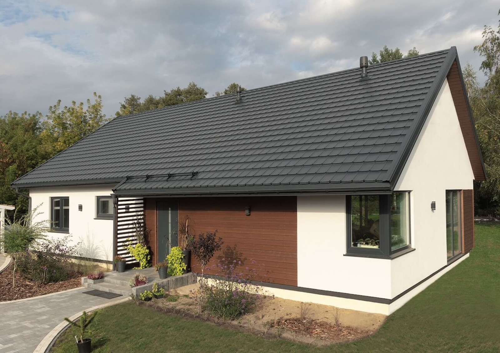

Blacha płaska łączona na rąbek stojący
Jeszcze innym rozwiązaniem jest blacha płaska łączona na rąbek stojący. Architektom daje dużą swobodę, dobrze pasuje do prostych współczesnych brył, a dzięki niewielkiej masie nie obciąża nadmiernie konstrukcji. Duże znaczenie ma przygotowanie podłoża, sposób mocowania oraz możliwość swobodnej pracy termicznej arkuszy. Blacha latem mocno się rozszerza, zimą kurczy. Jeżeli wykonawca zlekceważy te ruchy, po kilku sezonach mogą pojawić się odkształcenia, charakterystyczne pofalowania albo problemy przy obróbkach.
Blachodachówka modułowa. Symetryczny kształt paneli ułatwia pracę i zmniejsza ryzyko błędów.
Blachodachówka modułowa. Symetryczny kształt paneli ułatwia pracę i zmniejsza ryzyko błędów, fot. Ruukki

Membrana dachowa
Po gwałtownej burzy właściciel najczęściej patrzy na środek połaci. Tymczasem woda szczególnie chętnie wykorzystuje miejsca, w których geometria dachu się zmienia: kosze, kominy, okna dachowe, przejścia instalacyjne i połączenia z lukarnami. Silny wiatr może wciskać wodę pod elementy pokrycia, dlatego dachówki czy blachodachówka nie są jedyną barierą przeciwwodną. Pod nimi powinien znajdować się poprawnie wykonany układ odprowadzający ewentualną wodę w kierunku okapu, czyli właściwie dobrana i ułożona membrana. Pokrycie jest pierwszą linią obrony, membrana stanowi drugą. W prawidłowo wykonanym dachu przejmuje wodę, która przedostała się pod pokrycie, i odprowadza ją poza konstrukcję, jednocześnie umożliwiając usuwanie pary wodnej z warstw położonych niżej. W czasie intensywnego deszczu niewielka nieszczelność pokrycia nie musi więc oznaczać mokrego poddasza. Pod warunkiem, że membrana została dobrze dobrana i starannie ułożona.
Membrana dachowa przejmuje wodę, która przedostała się pod pokrycie i odprowadza ją poza konstrukcję.
Membrana dachowa przejmuje wodę, która przedostała się pod pokrycie i odprowadza ją poza konstrukcję, fot. SwissporTON
