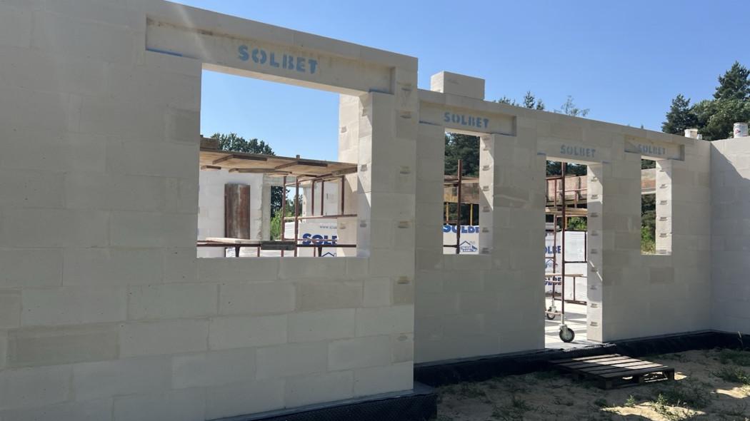

Duże ryzyko występowania mostków cieplnych jest podczas budowy ścian jednowarstwowych. Aby temu zapobiec stosuje się w newralgicznych miejscach rozwiązania systemowe, tj. prefabrykowane nadproża czy docieplane kształtki wieńcowe, fot. SOLBET
