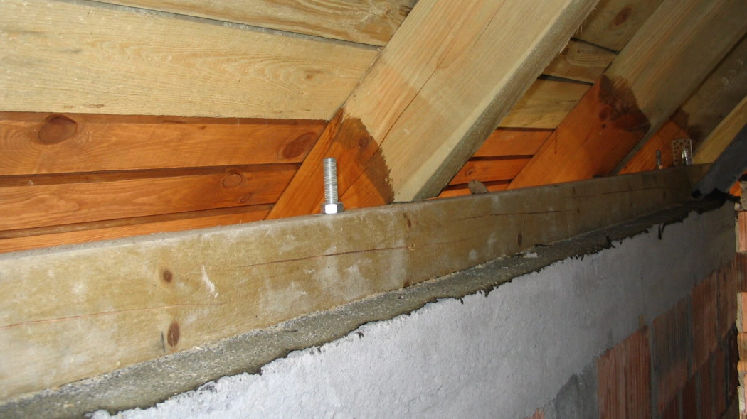

Murłata (płatew stropowa) to pozioma, drewniana belka, układana wzdłuż muru budynku. Zazwyczaj, jak cała więźba, jest z drewna iglastego, najczęściej sosny lub świerku. Ma kwadratowy przekrój i wymiary przeważnie między 10 × 10, a 16 × 16 cm.
Murłata łączy konstrukcję dachu skośnego i zewnętrzne ściany nośne budynku. Przenosi obciążenia z dachu na mury i dlatego jest jednym z najistotniejszych elementów więźbyMurłatę mocuje się ją do wieńca stropowego lub ścianki kolankowej za pomocą zabetonowanych w nich kotew z nagwintowanymi końcówkami. Przed ułożeniem murłaty na wieńcu rozkłada się izolację przeciwwilgociową z papy. Chroni ona drewno przed wilgocią podciąganą z muru.

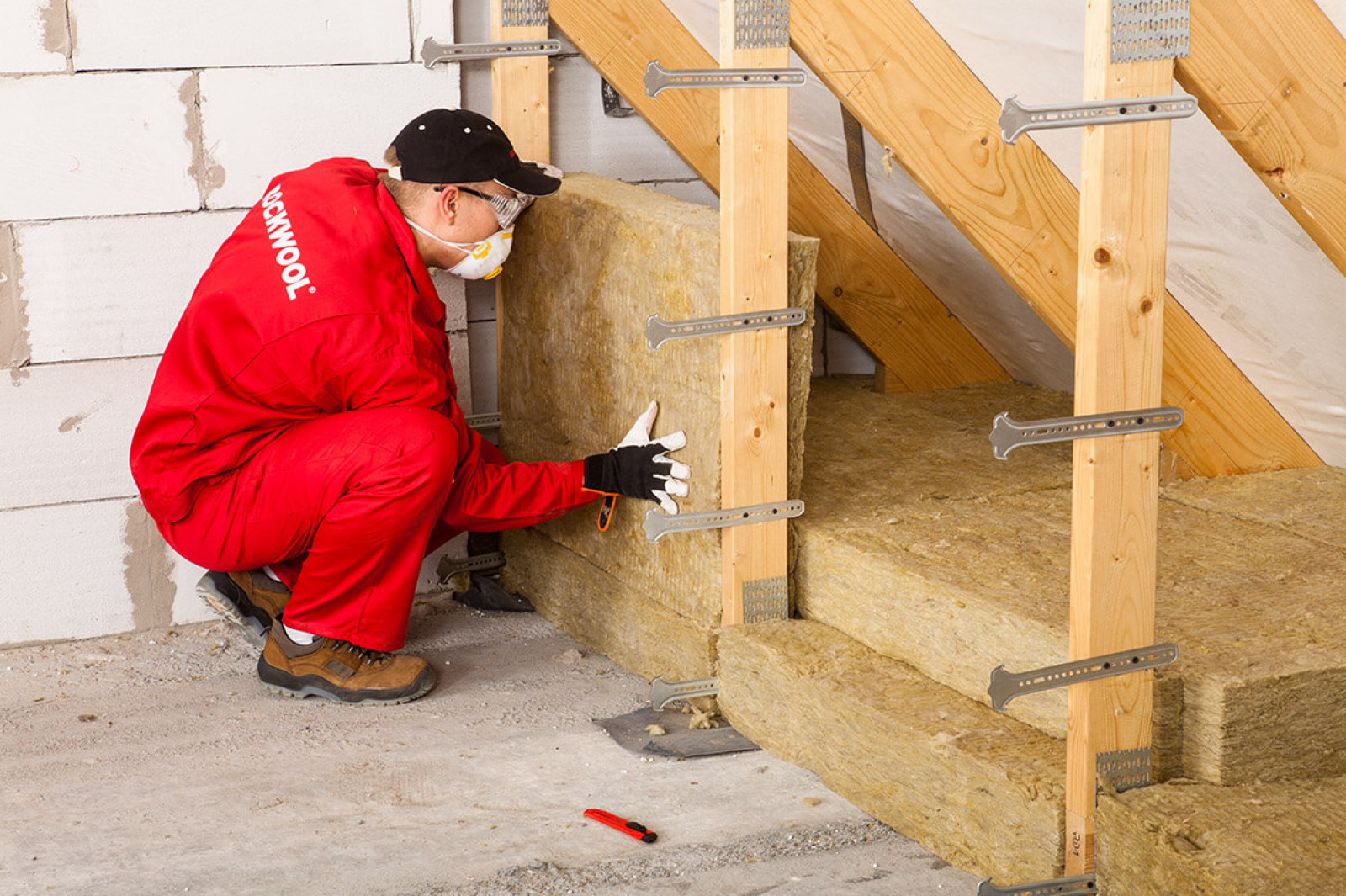

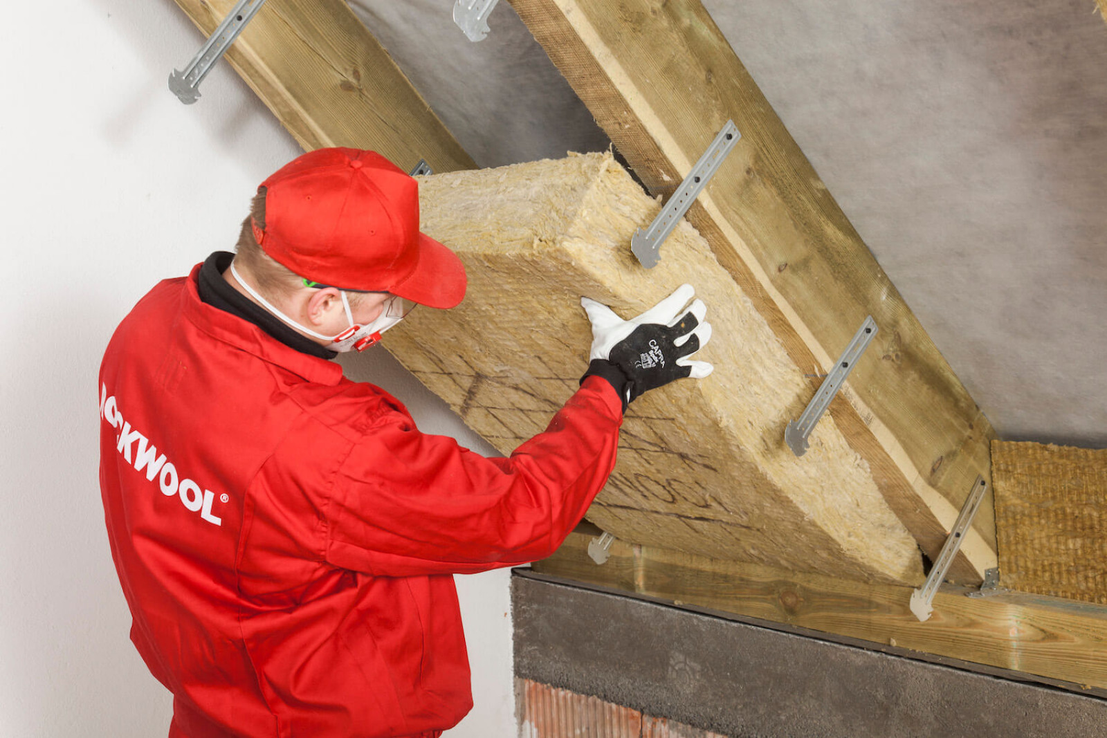

Ocieplenie połaci dachowej układane na styk z ociepleniem murłaty, fot. Rockwool
Ocieplenie ścian budynku nie powinno być w tym wypadku zakończone równo z ich górną krawędzią, tylko wyprowadzone wyżej. Materiał termoizolacyjny ma zasłaniać murłatę na całej jej wysokości. W razie potrzeby należy go przyciąć, aby pasował do spadku połaci. Ma dochodzić do membrany dachowej, ale nie zatykać szczeliny wentylacyjnej. Przestrzeń między murłatą i licem muru wypełnia się termoizolacją przed ułożeniem na ścianie ostatniej warstwy ocieplenia.

Przy ocieplaniu murłaty od wewnątrz domu, termoizolacja z połaci dachowej ma dochodzić do ocieplenia ściany / murłaty od zewnątrz. Jeśli dach ocieplamy wełną, należy ją przyciąć, aby idealnie przylegała do termoizolacji ściany. Gdy ścianka kolankowa jest niska, albo gdy nie ma jej wcale, stawia się ślepe ścianki działowe (przedścianki), aby skos zaczynał się przynajmniej metr nad podłogą. Takie ścianki z płyt gipsowo-kartonowych na stelażu również ociepla się wełną, a ciągłość termoizolacji ścian i dachu zapewnia
ocieplenie stropu.
