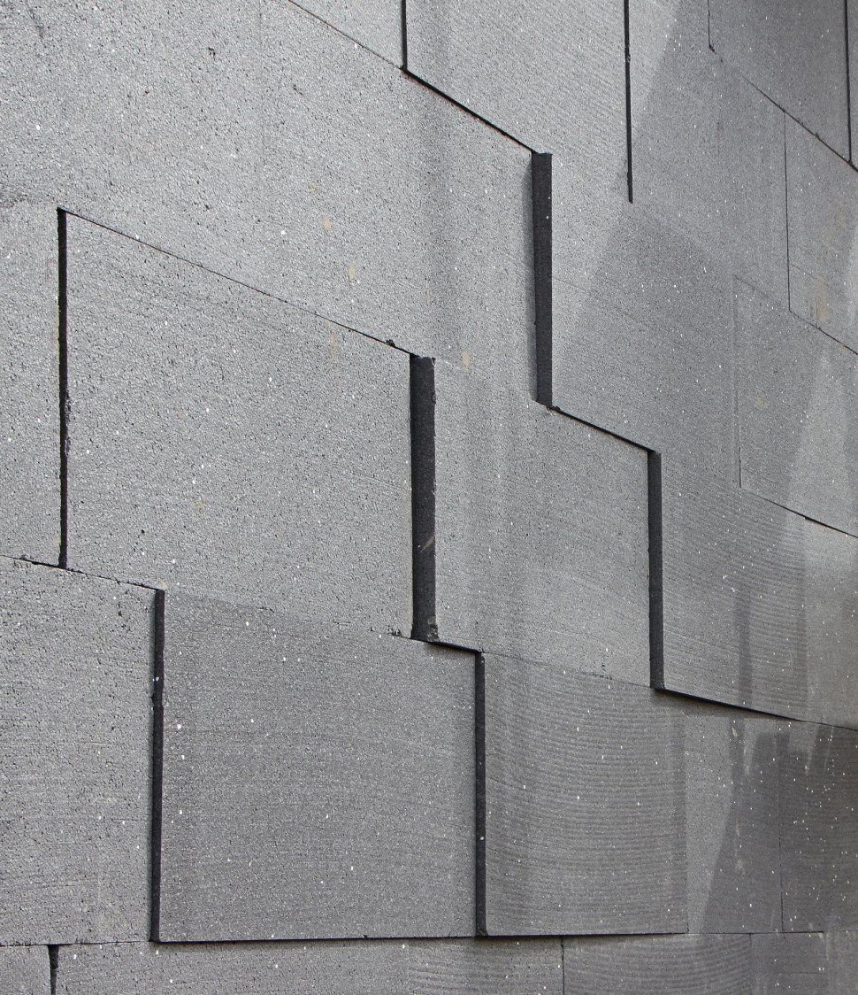

Po drugie, szary styropian jest wrażliwy na bezpośrednie działanie słońca. I koniecznie trzeba go przed nim chronić, nawet gdy temperatura powietrza jest niska. Po prostu na słońcu ciemne płyty mogą się rozgrzać bardzo szybko. Temperatura ich powierzchni przekracza wtedy nawet 100°C. To grozi już stopieniem materiału. Jednak i znacznie mniej nagrzane, a następnie stygnące, po prostu się odkształcają.
Efektem jest niejednokrotnie częściowe lub całkowite oderwanie się świeżo przyklejonych płyt od fasady. Paradoksalnie, już lepiej, gdy całkiem odpadną. To zmusi wykonawcę do wykonania ocieplenia od nowa. Zaś takie odkształcone i częściowo odspojone spróbuje on jednak wyrównać i pokryć tynkiem. A płyty odspoją się całkiem za kilka lat.
Szare płyty styropianowe odspoiły się od ściany pod wpływem nasłonecznienia
Bez zabezpieczenia przed nasłonecznieniem szare płyty styropianowe mogą odspoić się od ściany. Wówczas ocieplenie trzeba wykonać od nowa. (fot. Swisspor)
Dlatego każdy producent szarego styropianu zaleca żeby ocieplane elewacje były osłonięte siatką rozpiętą na rusztowaniach lub skutecznie zacienione w inny sposób. Metoda jest teoretycznie dobra, ale w praktyce trudna do zrealizowania. Zaś na małych budowach siatki zacieniające to absolutna rzadkość.

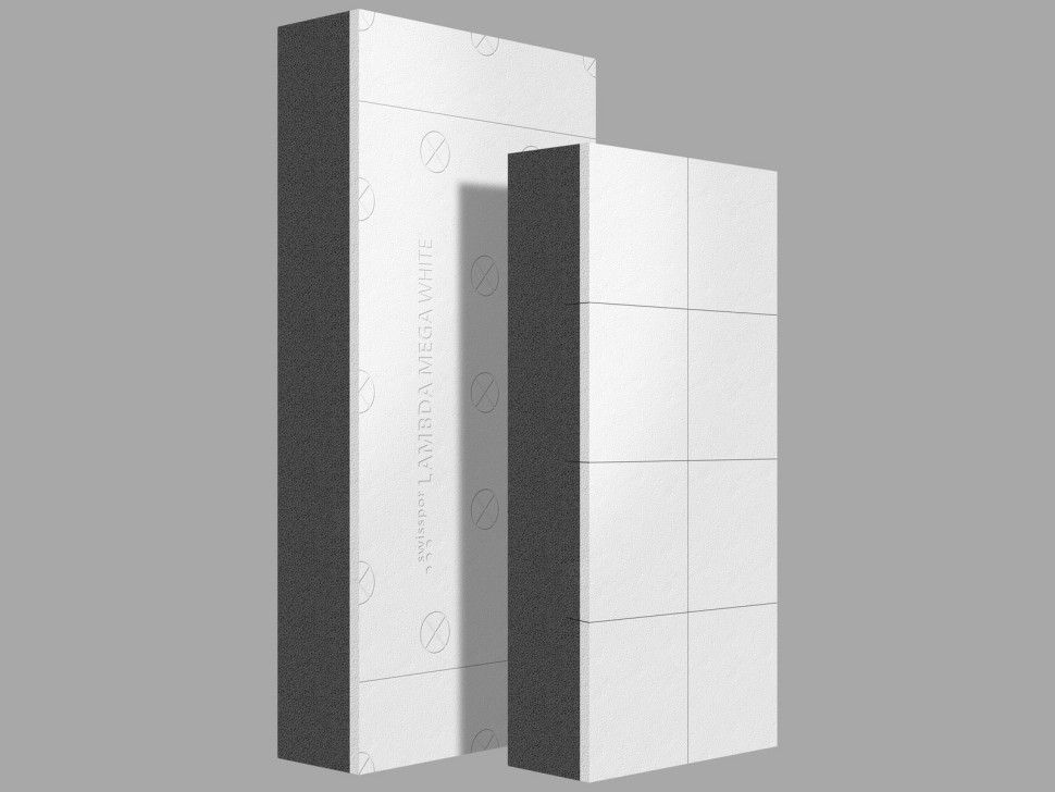

Z tego też względu niektórzy producenci wprowadzili szare płyty z cienką białą warstwą zewnętrzną. Odbija ona większość promieniowania słonecznego, zapobiegając w ten sposób przegrzaniu styropianu.
Płyty szarego styropianu z białą warstwą zewnętrzną
Zastosowanie płyt z białą warstwą zewnętrzną pozwala zachować bardzo dobrą izolacyjność szarego styropianu, równocześnie minimalizując ryzyko jego przegrzania i odspojenia w wyniku działania słońca. (fot. Swisspor)
Oczywiście, warstwy muszą być trwale zespolone, a zewnętrza na tyle gruba, żeby przyklejony styropian dało się przeszlifować. Dodatkowo płyty mogą mieć jeszcze siatkę nacięć kompensujących powstające naprężenia oraz ryflowaną spodnią (szarą) powierzchnię. Chodzi o to żeby zwiększyć efektywną powierzchnię klejenia, bo szary styropian daje nieco gorszą przyczepność dla kleju niż biały.

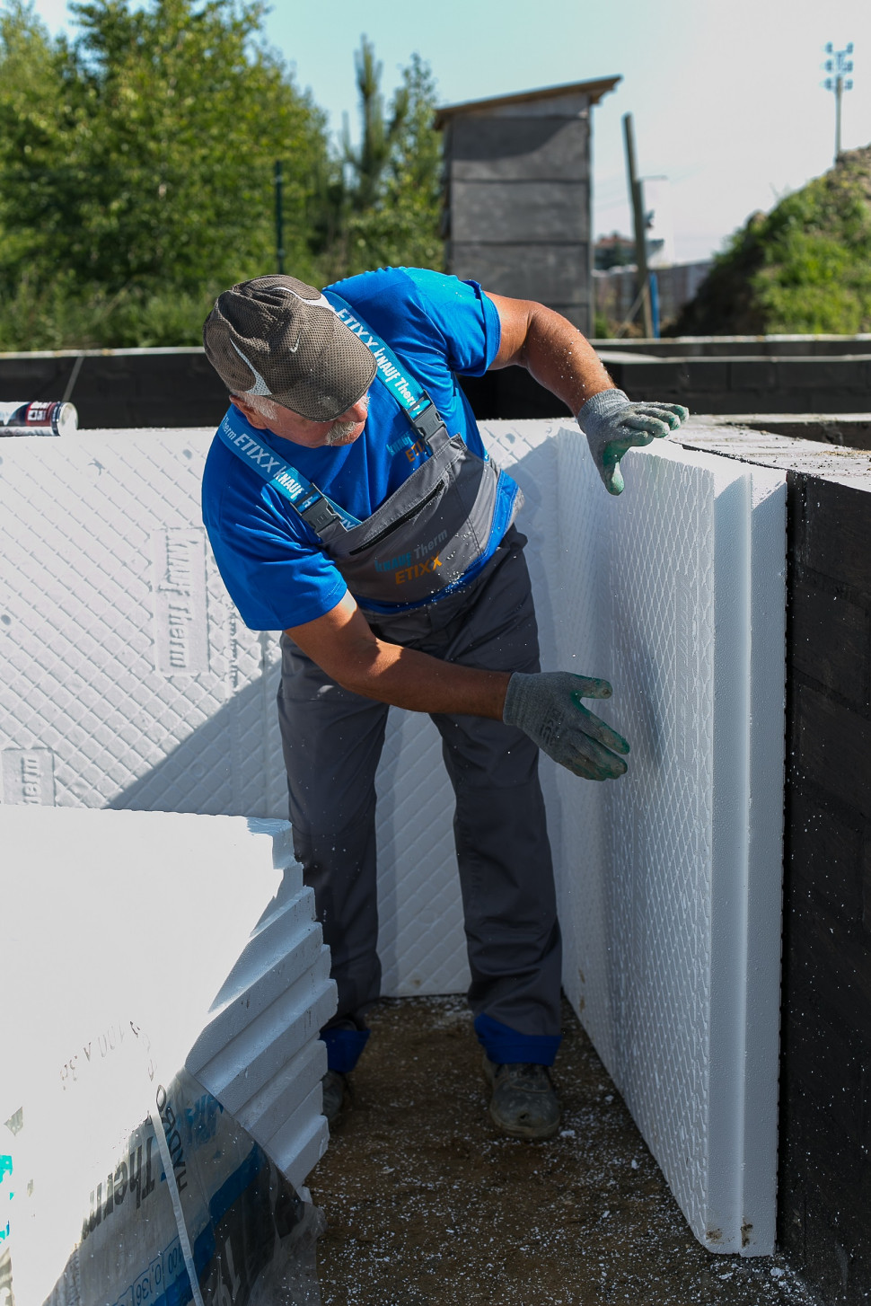

Ściany fundamentowe to bardzo specyficzne miejsce. Ułożona tam izolacja jest praktycznie ciągle narażona na kontakt z wilgocią pochodzącą z gruntu, a okresowo może na nią działać nawet napór wody gruntowej. Wykonuje się na niej rozmaite izolacje przeciwwilgociowe i przeciwwodne, ale te w praktyce nader często okazują się niedoskonałe. Najlepszym przykładem są notorycznie zawilgocone i zalewane niemal każdej wiosny piwnice.
Jednak i właściciele domów niepodpiwniczonych nie powinni myśleć, że ich problem nie dotyczy. Wręcz przeciwnie, bo w domach bez piwnicy zwykle izolacji przeciwwilgociowej na styropianie nie ma wcale. Za taką bowiem nie sposób uznać popularnej folii kubełkowej. Faktycznie pełni ona raczej funkcję osłony styropianu fundamentowego przed uszkodzeniami na czas zasypywania wykopów i zagęszczania w nich gruntu. Zabezpiecza również przed korzeniami roślin.
Dlatego najważniejszą cechą styropianu fundamentowego jest odporność na zawilgocenie i to przy długotrwałym kontakcie z wodą i wilgocią gruntową. Zawilgocony traci bowiem swoje ciepłochronne właściwości. Styropian fasadowy zupełnie się tu nie nadaje. Dlatego opracowano rozmaite odmiany "Hydro" o obniżonej nasiąkliwości, przeznaczone specjalnie na fundamenty. Cechuje je przy tym większa wytrzymałość mechaniczna, szczególnie odporność na ściskanie - CS(10) nawet ok. 150.
To cecha również przydatna, ale wynikająca przede wszystkim z większej gęstości i spoistości takich płyt. Bo tak naprawdę bardzo wysoka wytrzymałość nie jest tu koniecznie potrzebna. Dlatego zwykle przesadą jest stosowanie na ściany fundamentowe polistyrenu ekstrudowanego (XPS). To materiał o bardzo niskiej nasiąkliwości, dużej wytrzymałości i bardzo dobrej izolacyjności cieplnej. Jednak drogi, a jego cech w pełni i tak nie wykorzystamy. Dobrej jakości styropian fundamentowy jest bowiem wystarczający nawet w domach podpiwniczonych.
Ocieplanie fundamentów styropianem Hydro
Na fundamenty stosuje się specjalne odmiany Hydro o obniżonej nasiąkliwości. (fot. Knauf Therm)
